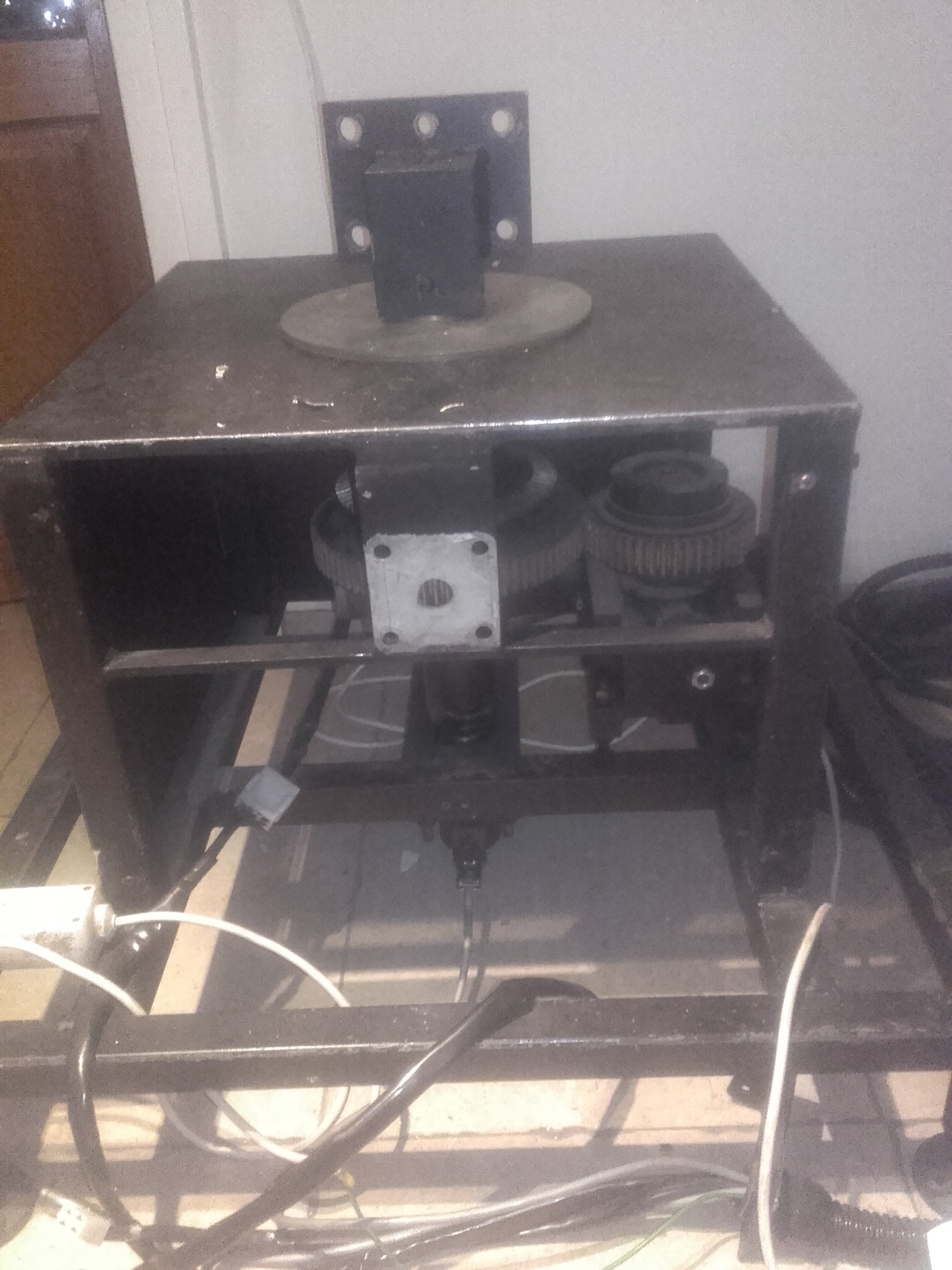

Het is mij nog steeds onduidelijk wat de functie is van die tandwiel kast, het zal draaien, maar wat bepaalt hoe die draait, wat is de input?
