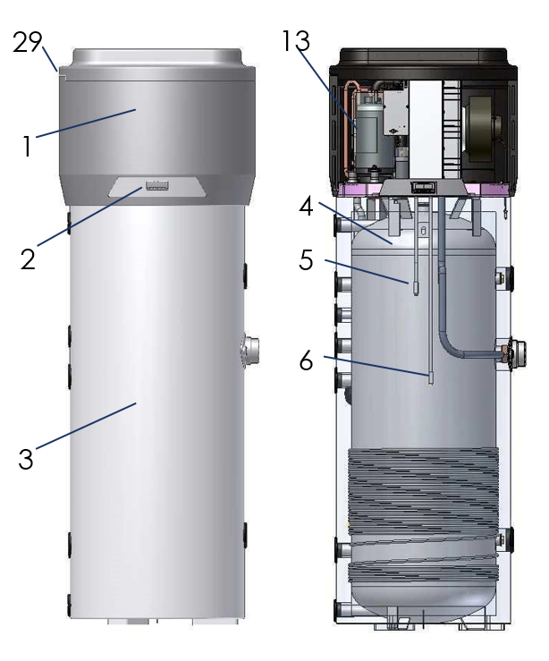

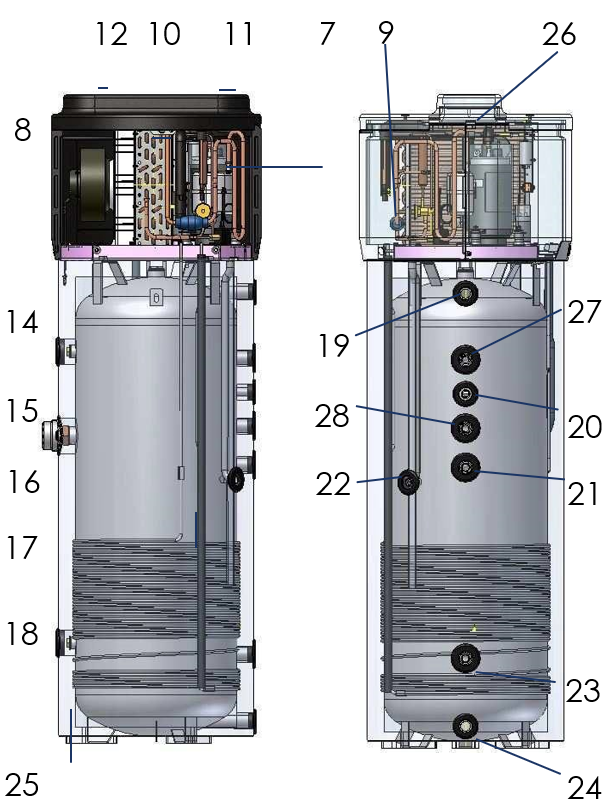

12 uren geleden, drz zei:
Het water in de boiler is instelbaar tot 70 graden en zal ik inderdaad instellen op 65 graden.
Is er geen zon dan doet de WP boven op de boiler alles na verwarmen met een COP van 3.1.
In principe moet dit ding de ketel vervangen, maar dat is nog even experimenteren.

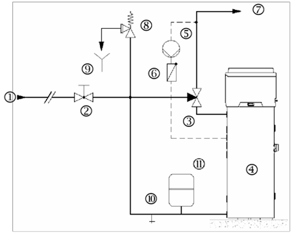

Het schema zoals de fabrikant als voorbeeld...
Je schrijft dat de WP het tapwater opkrikt.
Gaat dat niet elektrisch of echt puur met de WP?
Welk fabrikaat heb jij?

Ik begrijp uit jouw verhaal (en even wat bekeken bij Stiebel en Ferroli) dat je ventilatielucht
(retourlucht) uit je huis gebruikt als energiedrager voor de condensor van de WP boiler.
Hoewel de hoeveelheid lucht die nodig is voor de WP boiler meer als de standaard 225
m3/h die als afzuiging in een huis zit zal er gesuppleerd moeten worden... toch?
Het rendement wordt hoger indien er lucht van 22 graden vanuit je huis over de condensor
stroomt. Dat wordt natuurlijk minder indien je buitenlucht moet betrekken om die 225 m3/h
aan te vullen. Daarnaast kun je je afvragen of je jouw huisventilatie altijd op vollast hebt of
wilt draaien (225 is grosso modo de kookstand).
Wat is jouw visie daarin?
