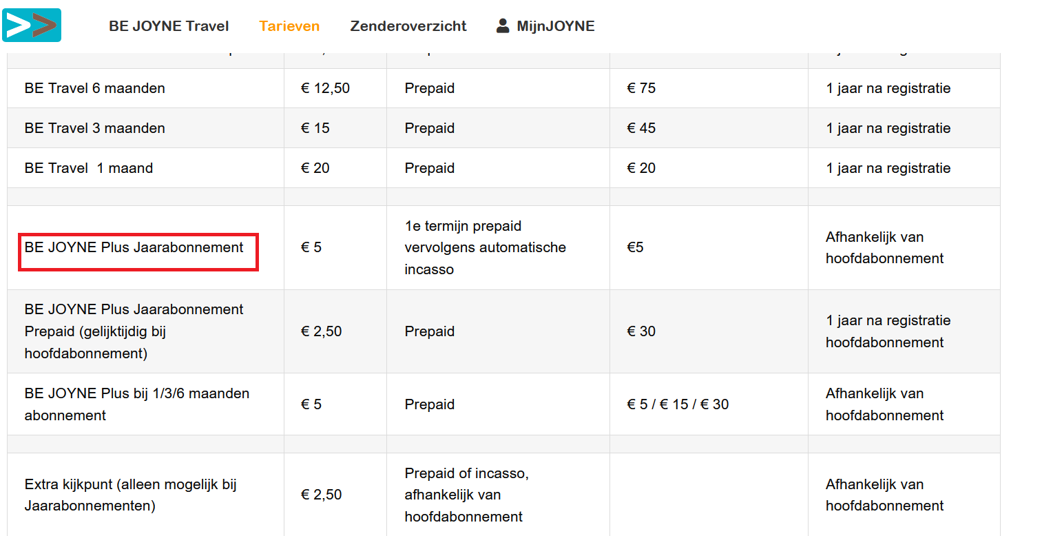

Skoopy Geplaatst: 11 december 2020 Geplaatst: 11 december 2020 Denis. 22 euro voor heb basisaboNL en 10 euro voor basisBE=32 Euro. Dat zijn alle zenders van het basispakket. Als je vooruit betaalt krijg je korting. Ik betaal 100 voor Basis BE, ik heb zonet betaald voor 2021. (100 per jaar ipv 10 per maand) Ik veronderstel dat een gelijkaardige korting bestaat voor JoyneNL. Zonder opties lijkt me🙂
Mimisiku Geplaatst: 11 december 2020 Geplaatst: 11 december 2020 ALLE zenders van het Basis pakket (plus bestaat niet meer sinds 1-12-2020) en de Vlaamse commerciëlen . 01100001 wordt de PBM voor Zone 1010 Afscheid….. Nog een paar maandjes te gaan…

Mimisiku Geplaatst: 11 december 2020 Geplaatst: 11 december 2020 Het plus pakket bestaat in NL niet meer! Alles zit in Basis m.u.v. het Ziggo extra pakket!! Joyne BE plus heb je niet nodig als je ook NL Basis hebt!!! Zijn dezelfde zenders.... Je hamert maar door, maar je leest niet (of je gelooft me niet) Afscheid….. Nog een paar maandjes te gaan…

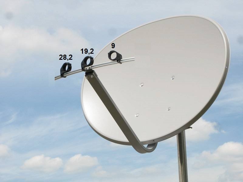

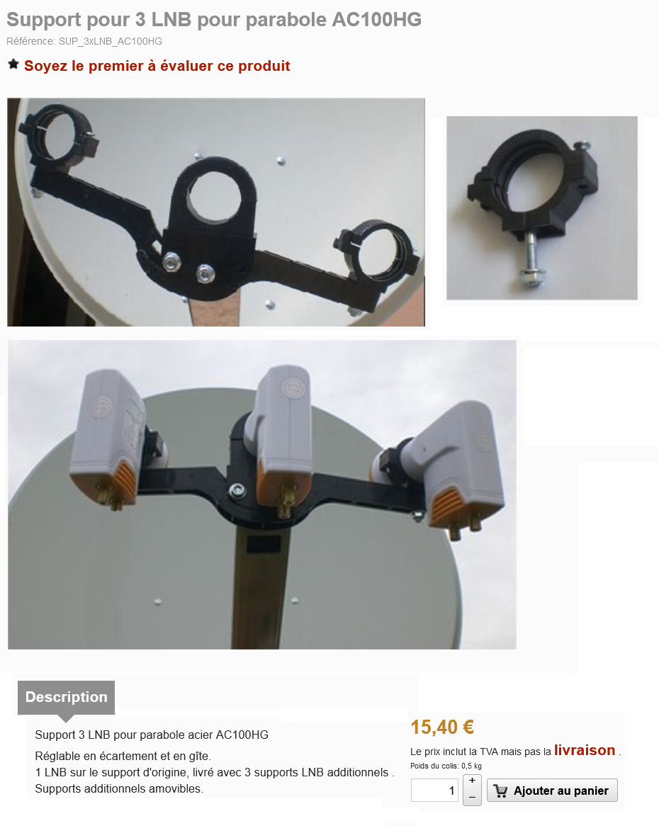

Sprietje Geplaatst: 11 december 2020 Geplaatst: 11 december 2020 Beste Johrit van Joyne Joyne gaat het niet redden als je alleen maar camperklanten krijgt. Daarvoor is de Nederlandse en Belgische markt te klein. Je zult ook klanten moeten hebben met een vaste huisinstallatie. Hier een optie voor een vaste opstelling voor de ontvangst van de 9e, 19,2e en 28,2e. Ik zou een schotel van 70cm nemen zoals een Triax 78 of Triax 80 of vergelijkbaar. Daar heb je wat meer regenreserve mee omdat de satellieten best een eind uit elkaar staan en je daar wat verlies op krijgt. De lnb-afstanden moeten dan zijn: - tussen de Astra 19,2 en Eutelsat 9b is 106mm - tussen de Astra 19,2 en Astra 28,2 is 94,5mm Hiervoor is deze Franse rail prima te gebruiken die standaard met 3 lnb-houders geleverd wordt maar extra houders los te koop zijn. Vanuit het midden zijn de buitenste lnb-houders 130mm naar buiten te stellen. Ruim genoeg dus voor een Triax 78/80. Het mooie van deze houder is dat de bestaande lnb-houder van Triax gewoon uit de lnb-arm van 20x50mm genomen kan worden en de houder van de rail erin geschoven kan worden. Ook is de rail rond gebogen zodat de lnb's wat naar het midden van de schotels zijn gericht. Verder kan hij 20 graden schuin gesteld worden wat ruim voldoende is voor Nederland en omstreken. In midden Nederland moet de rail 10,5 graden schuin ingesteld worden. Tja, en het is voor Nederlanders die een Joyne abonnement willen nemen niet interessant om die rail in Frankrijk te gaan bestellen. Die moeten gewoon eenvoudig in Nederland te koop zijn en daar moet Joyne voor zorgen om meer klanten te krijgen.

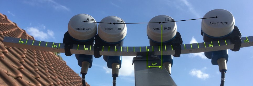

Sprietje Geplaatst: 12 december 2020 Geplaatst: 12 december 2020 Nog een mogelijkheid om de 9e - 19,2e en 28,2e te ontvangen is met de Maximum E85 schotel. Deze is nog wat groter (71cm hoog en 91cm breed) en hiermee heb je ook nog de mogelijkheid om de Hotbird 13 er bij te ontvangen. Hierbij kan er voor gekozen worden de A19,2 in het midden te zetten of deze nog iets op te schuiven zodat de Eutelsat 9 wat dichter in het midden komt. De schuinte instelling van de schotel (schotelskew) is voor midden Nederland natuurlijk ook 10,5 graden. Deze mogelijkheden moeten op de site van Joyne beschreven zijn zodat nieuwe klanten kunnen zien wat mogelijk is.
