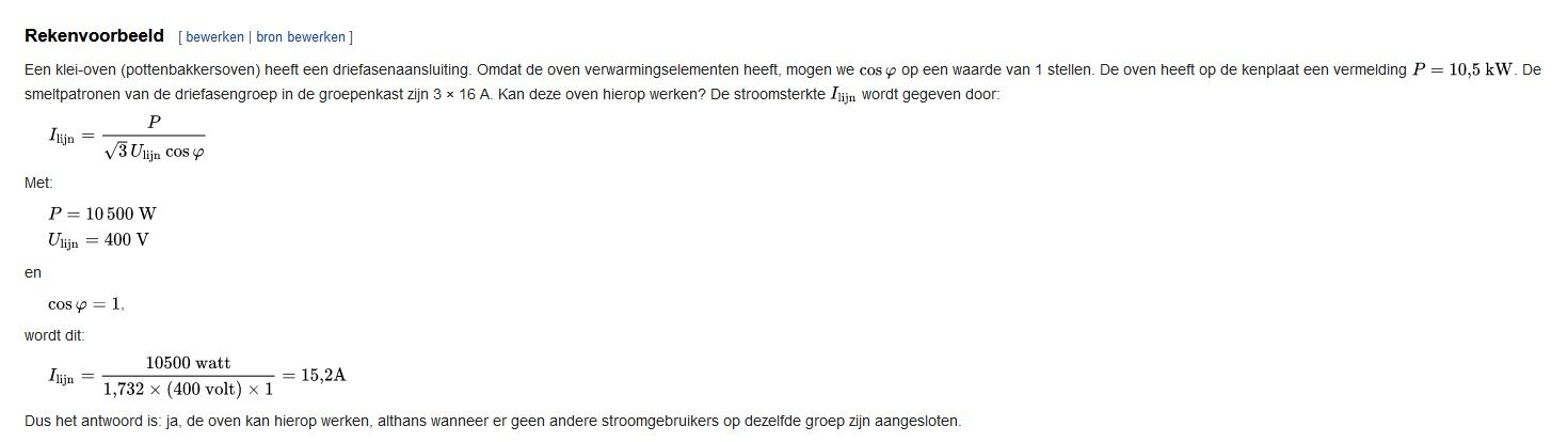

Old Satterhand Geplaatst: 26 juni 2021 Geplaatst: 26 juni 2021 3 uren geleden, Drs. IJzerbout zei: Ja, je moet een draaistroomaansluiting hebben. Voor de doorstroomwaterverwarming hoef je de nul niet aan te sluiten omdat de 3 verwarmingsspiralen in ster staan. 24 kW : 3 = 8 kW per fase. 20 Amp per fase. Valt dus wel mee. Voor de toevoer is 5 mm² per fase nodig. Bij deze doorsnede litze gebruiken. Dat moet natuurlijk zijn 20 Amp per verwarmingsspiraal, ingeval van een driehoek schakeling. En of die nu in ster of driehoek staan doet er voor de stroom per fase niet toe. Die is bij dit vermogen ruim 32 amp.
Drs. IJzerbout Geplaatst: 26 juni 2021 Geplaatst: 26 juni 2021 (aangepast) 51 minuten geleden, Old Satterhand zei: Dat moet natuurlijk zijn 20 Amp per verwarmingsspiraal, ingeval van een driehoek schakeling. En of die nu in ster of driehoek staan doet er voor de stroom per fase niet toe. Die is bij dit vermogen ruim 32 amp. Niet juist. In Driehoek "zien" de spiralen 400 volt. En de 0 hoeft niet te worden aangesloten. In Ster zouden de spiralen 230 volt "zien". En de 0 moet wel worden aangesloten. Voor hetzelfde vermogen heb je bijna 2 x zoveel stroom nodig. Daarom kun je ze alleen maar in driehoek aansluiten. Levert de stroom leverantier 3 x 35 Amp dan is dat voldoende. In de praktijk staat nooit alles tegelijk aan. En op die hoge stroomsterkte moet je je niet zo blind staren. Die water doorstroomverwarmers kun je electronisch regelen in temperatuur en meestal tot 60°C. Ik heb de watertemperatuur op 42°C ingesteld. Dat is heel aangenaam om te douchen. Dan is het stroomverbruik ook veel lager. Dat een beetje draaistroomaansluiting in NL zo achterlijk duur is, dat heb ik niet verzonnen. Hier zou de overheid een stokje voor moeten steken, ook met het oog op elektrisch auto-rijden. 26 juni 2021 aangepast door Drs. IJzerbout “On ne voit bien qu´avec le cœur. L´essentiel est invisible pour les yeux”.

Old Satterhand Geplaatst: 26 juni 2021 Geplaatst: 26 juni 2021 19 minuten geleden, Drs. IJzerbout zei: Niet juist. In Driehoek "zien" de spiralen 400 volt. En de 0 hoeft niet te worden aangesloten. In Ster "zien" de spiralen 230 volt. Voor hetzelfde vermogen heb je bijna 2 x zoveel stroom nodig.... Als even de tijd hebt, wil je dan het artikel over driefasenspanning op wikipedia verbeteren? Maar ik denk zelf dat je de stroom tussen de fasen verwart met de stroom per fase.
Drs. IJzerbout Geplaatst: 26 juni 2021 Geplaatst: 26 juni 2021 9 minuten geleden, Old Satterhand zei: Als even de tijd hebt, wil je dan het artikel over driefasenspanning op wikipedia verbeteren? Maar ik denk zelf dat je de stroom tussen de fasen verwart met de stroom per fase. Nee ik heb het goed geschreven. De stroom is afhankelijk van de spanning. De spanning is tussen de fasen 400 volt en van fase t.o.v. de 0, 230 volt. De stroom tussen de fasen is afhankelijk van de last. (de weerstand). Wat er op Wikepedia is voor mij niet relevant. 23 minuten geleden, Mrbeam zei: In Nederland is 1x35A net zo duur per maand als 3x25A. 3x 25A wordt al enorm veel duurder (mag je zelf opzoeken). Raden welke ik heb? We hebben al inductie & airco en voor je het weet heb je een electische auto en WP met doorstroomelement. Dan wordt het al serieel in tijd gebruiken. Zo is het. Bij mij hier is het zo dat je niet eens een 1 fase aansluiting kunt krijgen. Alles is hier 3 fasen. Ook in het kleinste appartement. Dat Sprietje het met 1 fase moet doen in Spanje met maar 15 Ampère vind ik diep triest. 1 “On ne voit bien qu´avec le cœur. L´essentiel est invisible pour les yeux”.
Old Satterhand Geplaatst: 26 juni 2021 Geplaatst: 26 juni 2021 18 minuten geleden, Drs. IJzerbout zei: Nee ik heb het goed geschreven. De stroom is afhankelijk van de spanning. De spanning is tussen de fasen 400 volt en van fase t.o.v. de 0, 230 volt. De stroom tussen de fasen is afhankelijk van de last. (de weerstand). ..... Ja, als je dezelfde verwarmingsspiraal zou aansluiten op 230 ipv 400 dan klopt het wel. En bij een belasting van 24000 Watt loopt er toch echt een stroom van 3x 34 Ampère door je stroomgroep. Je kunt het zelf uitrekenen: 24000 gedeeld door 1,73 x 400. Daar hoef je die wiki niet voor te lezen, dat staat in je sterkstroom leerboek. Als je die nog hebt. Je kunt geen energie besparen door een verwarmings element op 400 volt aan te sluiten. Je beperkt er alleen de stroom door dat element mee. En die is inderdaad lager dan aanvoer via de fasen.
