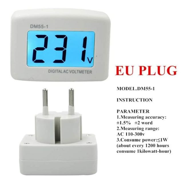

Ik heb in de woonkamer en keuken een voltmeter in het stopcontact zitten. Als de spanning onder de 195 volt zit, hoef ik de (af)wasmachine, droger, oven, airco enz. niet aan te zetten want dan zakt de spanning onder de 180 volt en gaan ledlampen knipperen enz.
