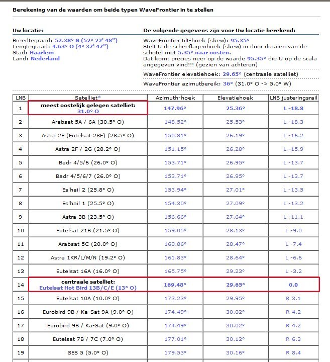

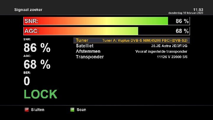

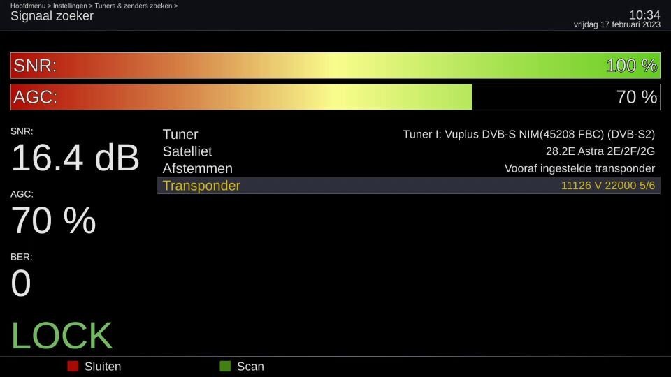

mebo870 Geplaatst: 17 februari 2023 Geplaatst: 17 februari 2023 (aangepast) Een T90 afstellen is niet moeilijker dan een gewone schotel. Dit is de methode die ik heb gebruikt. Gebruik van de signaalmeter op een DM 800 en Tv naast de schotel met recente zenderlijst van alle gewenste satellieten. Als men bij https://www.satlex.be/nl/wavefrontier_calc.html de ingave doet voor Haarlem (28,5 oost tot 5,0 west) dan valt de imaginaire centrale satelliet op 11.75° Oost, daar op die locatie geen satelliet hangt, even wat spelen met de ingave en de Hot Bird op 13.0° word de imaginaire centrale satelliet, waarbij de Hotbird lnb precies op de 0 van de rail komt te staan, ofwel precies in het midden van de schotel. Dus i.p.v. bij satlex, astra 28,5 in te vullen wordt dit een fictieve positie 31,0 oost en 5,0 west, dan komt de hotbird precies op de imaginaire centrale satelliet te liggen. (zie fig) Dan volstaat het om de T90 uit te richten op de Hobird en de elevatie hoek van de schotel daar optimaal op uit te richten. Dan is richting en elevatiehoek al OK. De WaveFrontier elevatiehoek met de centrale satelliet zou dan 29.65° moeten zijn. Daarna de schotel kantelen: WaveFrontier tilt-hoek (skew*): 95.35° Stel de skew in door het kantelen van de schotel met 5.35° naar het oosten (naar links, gezien van achteren) * Die tilt-hoek (skew) kan men ook inregelen door op de uiterste lnb positie af te stemmen, de schotel kantelen tot men daarop maximaal signaal krijgt. Hoe heb ik de rest van de lnb's erop geplaatst? De tweede lnb die ik wou plaatsen in dit geval de astra 28,5 rechtstreeks aangesloten op de DM 800 Afstemmen op een bestaande zender op deze satelliet, die gegevens zitten al in de zenderlijst. Op de DM 800 de signaalzoeker weer activeren, en dan volgens de satlex gegevens de lnb op positie L -16.2 op de rail plaatsen, een beetje finetunen via de signaalzoeker, daarop ziet men perfect het signaal opkomen of verzwakken. Dat herhalen voor elke lnb, daarna pas de lnb's aansluiten op hun diseqc. 17 februari 2023 aangepast door mebo870 The key to happiness. Stay away from idiots

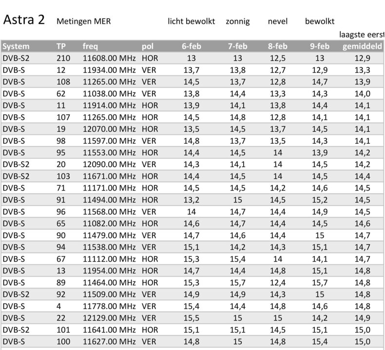

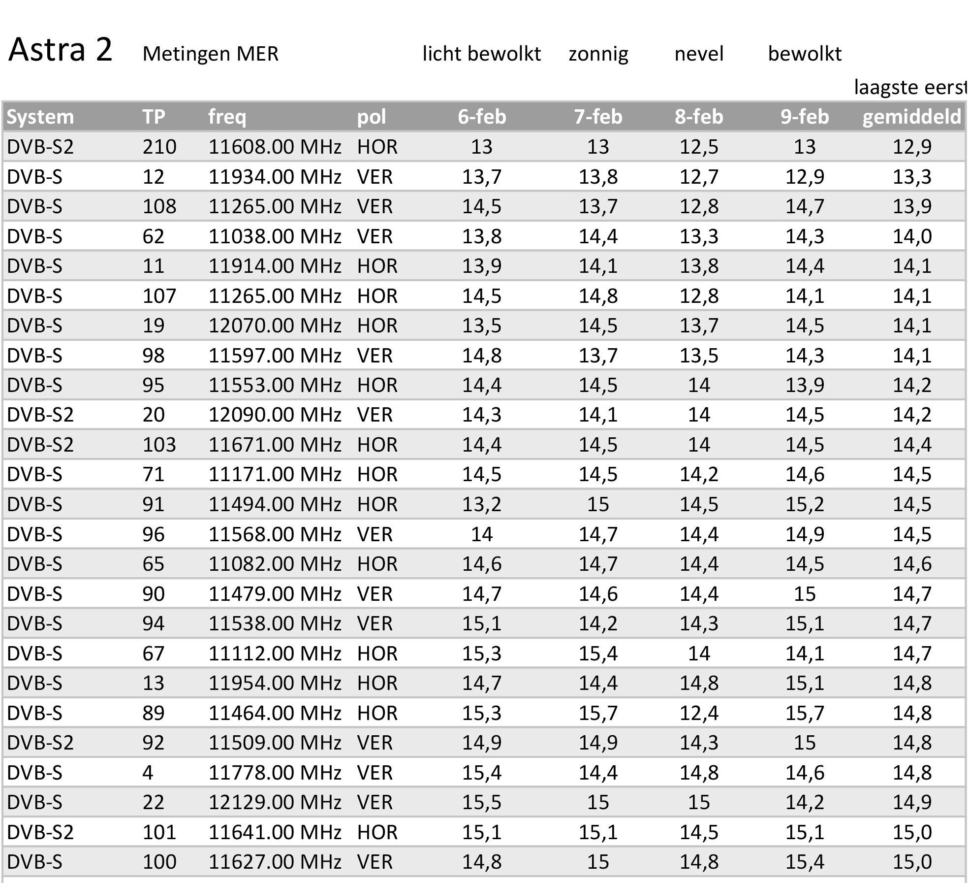

Old Satterhand Geplaatst: 17 februari 2023 Geplaatst: 17 februari 2023 Ik kan ook niet helpen, ik kan alleen met begeleiding reizen i.v.m. mijn slechte zicht. Wel heb ik een algemeen advies. Dit naar aanleiding van de getoonde meting op de Astra 2. @mebo870 gebruikt hiervoor een zeer sterke transponder op de spotbeam. Op een T90 zal die, als je tenminste een ontvanger gebruikt, al gauw op 100% SNR komen te staan. Dan kun je dus niet optimaal uitrichten, maar is wel geschikt om de satelliet snel te vinden. Het advies is dan ook om voor het optimaliseren een zwakkere transponder te gebruiken, dus een met een lage SNR of MER. Voor Astra 2 vindt je die op de Astra 2G, op de transponders gericht op Europa. De 11608H is daarvoor een geschikte kandidaat. Alle services zijn weliswaar gecodeerd, maar dat maakt voor signal finder niet uit. Hier heb ik een recent lijstje voor je met andere transponders die een lage SNR hebben, op de Astra 2.
