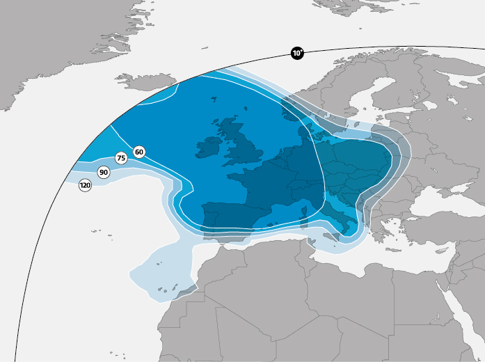

De Astra 2E bevindt zich nu ongeveer op de bedoelde baanbaanhoogte. De positie is momenteel 28,08 graad oost.
Astra SES heeft 31 jan. 2014 bekend gemaakt dat de Astra 2E de komende weken wordt ingezet in een orbitale boog tussen 28,2 en 28,5 graden oost voor de SKY, BBC, ITV en Channel 4 kanalen, zie: http://www.ses.com/4233325/news/2014/16858202
Verder belangrijk nieuws dat de frequenties die Eutelsat op 28,5 graden oost momenteel nog gebruikt, overgezet gaan worden op de Astra 2E, 2F die nu operationeel zijn en 2G die later dit jaar wordt gelanceerd.
Zie: http://www.ses.com/4233325/news/2014/16846982
Dit is vooral teleurstellend nieuws voor mensen die ver buiten de zeer smalle UK-footprints zitten van de Astra 2E en 2F en dus straks alleen nog maar met een hele grote schotel kunnen ontvangen.
Voor de mensen in Spanje die graag de Engelse zenders willen ontvangen, is dit een site met veel informatie, zie: http://skyinmadrid.com/pages/news.html
Met het verdwijnen van de Astra 1N, 2A en Eutelsat 28B, blijven er dan nog een kleine 90 TV-zenders over op de Astra 2F Europe-beam. Zie hier welke zenders:
http://www.lyngsat.com/Astra-2F.html
en voor de footprint van de Astra 2F-Europebeam, zie de bijlage.
Hopelijk verhuizen de zenders van de Eutelsat naar de Astra 2F-Europbeam. Dan blijft er toch nog iets over van de Engelse zenders in heel Europa.

Sprietje, als ik de Astra 2F-Europebeam bekijk is er dan een wellicht kleine kans dat we 'm hier in Zweden ook kunnen ontvangen? De schotel grootte moet misschien worden aangepast, maar daar krijg je dan wel wat voor terug weet ik uit ervaring in Nederland.
