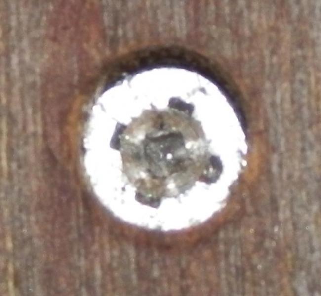

Nou, alle 254 bitjes ten spijt (2 verschillende setjes met 127 bitjes), er was er dus niet 1 die echt paste.
Door een combinatie te gebruiken van verschillende bitjes met veel pijn en moeite de bewuste planken er uit kunnen draaien. Die wat niet wilden met de dremel bewerkt zodat er een sleuf in kwam en ze zo nog uit het hout te kunnen draaien zonder het hout te beschadigen.
De gebarsten dwarsplank weer stevig aan elkaar gelijmd en daarna gewone RVS schroeven gebruikt om de planken weer vast te zetten.

Het kan natuurlijk door de speciale vorm van deze schroeven komen of dat het gewoon heel speciale schroeven zijn maar deze RVS schroeven waren wel keihard, ook de slijpschijfjes en freesjes van mijn dremel waren zo weg.
Voor 1 sleufje in een schroef had ik ongeveer 2 slijpschijfjes nodig en dan nog een freesje om dit sleufje zo breed te maken dat er een schroevendraaier in paste.

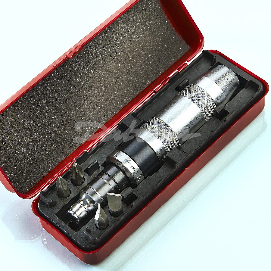

Zit nu een schroef erg vast in een metalen behuizing, dan kan het beste een slagschroevendraaier gebruikt worden. Die heeft het voordeel dat je door de klap met de hamer er tevens voor zorgt dat het bitje met grote kracht in de sleuf wordt gedrukt en er dus niet zomaar uit schiet. Je zou zo'n slagschroevendraaier zelfs in een houten schutting kunnen gebruiken maar dan moet je er wel voor zorgen dat je eerst een zware steen achter de schutting houdt zodat die niet naar achter kan veren.
Maar een verkoperde schroef in een houten schutting is meestal over de volle lengte geroest en zal dus over een grotere lengte heel zwaar blijven gaan. Je zult hem er dus toch uit moeten draaien met een (accu)boormachine.
