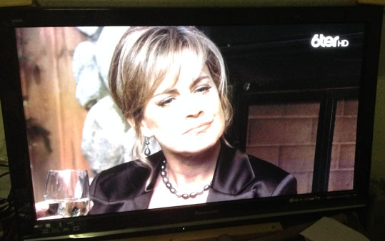

Nog eens gescand gisteren, en toch wat leuk zenders gevonden en zelfs in HD.
die was nieuw voor mij:

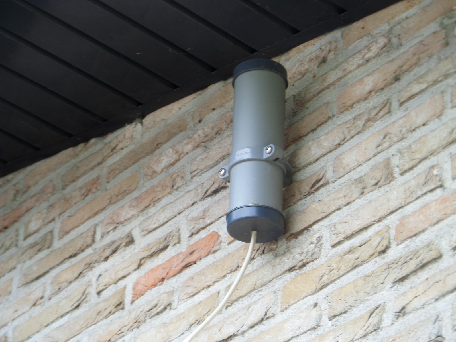

Ik ontvang dit alles met een gewone "bierblik antenne" en een breedbandversterker van johansson ( bvb. 7320 ).
Sommige zenders in perfecte HD kwaliteit. Voor een TNT Freesat kaartje en module ( handig voor in de TV ) is deze aan te kopen hier vijf kilometer verder in Frankrijk. ( +/- 70 euro) en is in tijd onbeperkt qua abonnement.
Voor de gecodeerde zenders is er ook een oplossing te vinden.
Persoonlijk vind ik ontvangst via DVB-T veel beter in kwaliteit dan via satelliet , beelden zijn veel scherper.
De "bierblik antenne" is bij mij mooi verpakt in een PVC buis en hangt onder het afdak , niemand die iets merkt....
