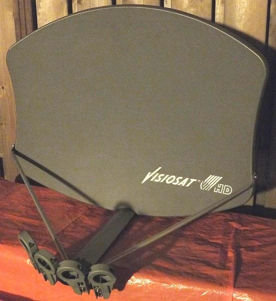

Waarom overweeg je niet een bisat ipv een bigsat? Ik heb er zelf 1 met 4 quad lnb's en dit functioneert al 7 jaar zonder problemen. De schotel is niet al te groot.

1. De Visiosat heeft het risico dat het kunststof aan de achterzijde gaat breken bij een grote belasting. Ik heb daar plaatjes van langs zien komen, weet niet door wat het precies veroorzaakt is. Wel kleiner dan een Triax 88 of 1 meter schotel!

Die scheuren in de Visiosat Bisat komen alleen maar voor als je vier lnb's plaatst met vier aansluitingen. Dan wordt het gewicht van de lnb's plus de 16 coaxkabels zo groot, dat de polyester schotel in kan scheuren. Daarom zijn er mensen die schoren hebben gemaakt aan de Bisat, zie bijlage maar die ben je misschien ook al tegen gekomen.
Zo problematisch zou het niet zijn die Duitse antennes, als je daar eens ziet hoeveel schotels er op onbereikbare plekken hangen.....zal het vast wel goed zijn uitgericht anders doe je dat niet.
Wat betreft Visiosat, Cahors heet het nu, ga toch niet lopen kloten met schoren enz. spaar dan iets door en koop een BigBisat. Gemaakt voor de ontvangt van vele satellieten en indien perfect uitgericht geen uitval.
Hm. Wat ik wil is gewoon onmogelijk. Ik kan natuurlijk de Bisat bestickeren met een UV resistente fotoprint van m'n schutting oid. En het feit dat je de hele schotel kan kantelen vind ik een pre: Ik heb het effect gezien met de multytenne op basis van de berekeningen van Sprietje - en: fenomenaal resultaat!.
