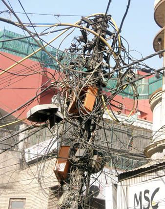

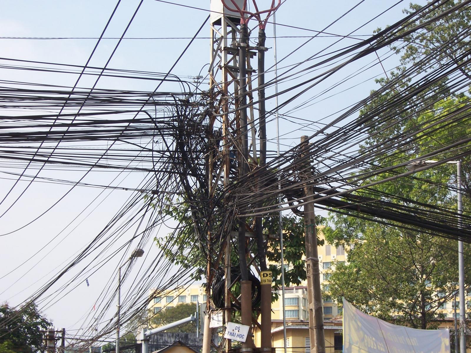

In India en Thailand is het inderdaad nog heel veel gekker, zie bijlage.
aangepast door Sprietje
Ik geloof, dat dit ooit gekomen is in grenzeloze beroepen, met brandweerlui die naar ginder gingen. Schijnt bij brand soms levensgevaarlijk te zijn, met al die kabels.
