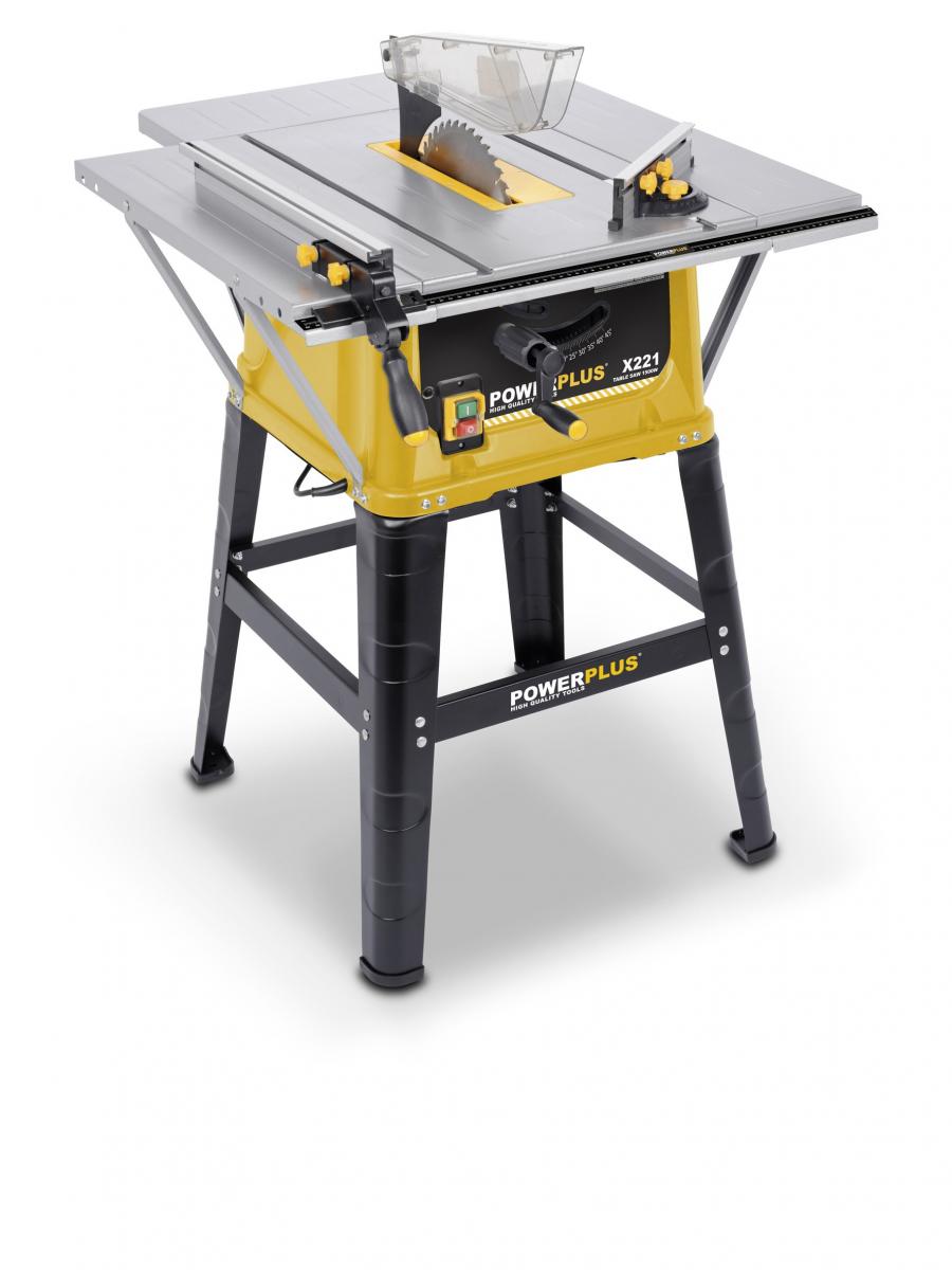

Lijkt hij ook op de ATIKA T250 die zo te vinden

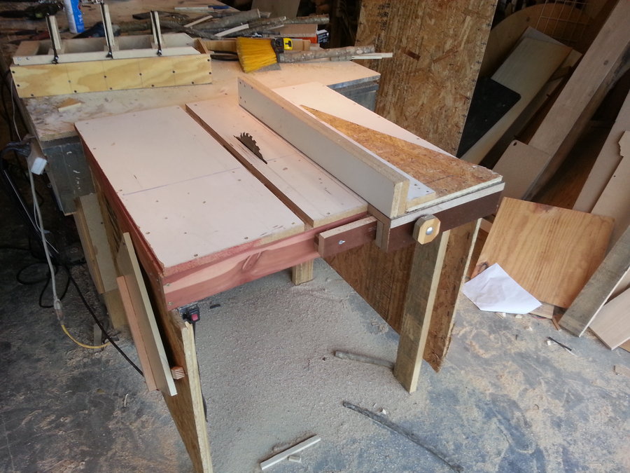

Wij hebben op onze tafelzaag zelf ook het spouwmes verwijderd dit omdat we de zaag gebruiken om parket / laminaat te zagen en helaas zit het spouwmes dan af en toe in de weg..

Dat is onverstandig.
Bij sommige machines is er zelf geheel geen spouwmes maar dan zie je dat de afdekkap sneller naar beneden komt, zwaarder is uitgevoerd enz.
Er is ook Jurisprudentie over een werknemer die eigenhandig de beschermkap en spouwmes heeft verwijdert en met zijn vinger het zaagblad heeft geraakt en blijvend letsel had opgelopen.
Ondanks dat de werknemer dit zelf had gedaan (buiten medeweten van de werkgever om) toch een boete van 8100 euries voor de werkgever omdat hij zijn werknemer geen veilige zaagmachine ter beschikking had gesteld, zijn werknemer niet had uitgelegd dat dit niet mocht en ook nergens in de voorschriften had opgenomen dat de beschermkap en het spouwmes niet verwijdert mochten worden. (ook in hoger beroep werd de werkgever schuldig bevonden)
