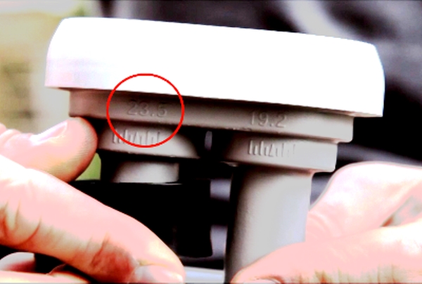

De vraag is of die laag genoeg zit.
De juiste volgorde is dat je de schotel optimaal uitricht op 23 en daarna de ontvangst van 19 optimeert door het in positie draaien (roteren) van de lnb. De hoek zou ergens rond de 12 graden moeten liggen.
De HD transponders van Astra 3 moeten precies uitgericht worden om ontvangst te hebben.
Eigenlijk moet je beginnen met de schotel uit te richten op Astra 3, en de ontvangst van Astra 1 even te laten voor wat het is.
Er is wel zeker gesteld dat je echt Astra 1 ontvangt, en dus de zender BVN ontvangt?
De diseqc poort A Astra 19.2 en poort B Astra 23.5 (standaard configuratie)
@Eduard07 @ceesv We hebben vanavond BVN gekeken, dus ja, Astra 1 werkt zekersteweten.
We gaan het morgen weer proberen, te beginnen dus met 23.5 (astra3)
Het is punt is wel dat we na 3u proberen nog niet 1x zelfs maar voor 1% Astra3 hebben ontvangen, dus we vragen ons toch af of er niet iets anders aan de hand is.
Maar nu: slapen! Dank tot zoverre. We hopen morgen weer op jullie steun te kunnen rekenen, heel fijn.
  • Moderator
Een sat signaal zoeker zou je verder kunnen helpen, voor een paar euro koop je zo een metertje en is het uitrichten een stuk gemakkelijker.
Beste ConnyActief
Je schrijft dat de kop van de Astra 23,5 in de klem staat, dan hangt de kop van de Astra 19,2 er rechts naast en hoort lager te staan.
Je ontvangt de Astra 19,2 prima op de vrij hangende kop.
Als je de kop in de klem afdekt met aluminiumfolie, hou je ontvangst op de Astra 19,2 die er naast hangt.
Als je de vrij hangende kop van de Astra 19,2 afdekt heb je geen beeld.
Voor zover klopt het allemaal.
De duo-lnb moet in de Eifel 12 graden schuin staan. Dat is ongeveer even schuin dan de mal aangeeft die bij de duo-lnb zat.
Je moet de schotel eens een beetje bijstellen en hem dan niet optimaal uitrichten op de Astra 19,2 maar op de Astra 23,5.
Gebruik daarvoor de zender TV Lux. Deze zit op positie 242 van de CanalDigitaal zenderlijst.
Is al gezegd, maar staat de diseqc instelling van de ontvanger wel goed?
Wat ook kan, het 23.5 gedeelte van de LNB is kapot, zal niet de eerste keer zijn dat dit gebeurt.
Tenminste dat heb ik op diverse fora gelezen.
Vu+ Uno 4K SE en 1TB HDD / Samsung 65'' UHD Smart TV.
Vier schotels, 150, 120, 90 en 120** cm., voor Astra 1 & 3, Hotbird/Eurobird, Türksat,   ** is tijdelijk buiten gebruik.
Een tip die ik al veel heb herhaald: monteer een enkele LNB in de houder en stel de schotel op 23,5 af. Dan ben je 100% zeker van de afstelling. Daarna de DUO monteren en klaar.
System Administrator (niet van deze site)
Om te testen dat de lnp kapot is ,pas de diseqc instelling aan ,zet  de 23,5 op A en 19,2 op B
dan kun je met 19,2 lnb de 23,5 ontvangen
dan kun je met 19,2 lnb de 23,5 ontvangen ... als je tenminste de kop van 19 op de plek hangt waar je 23oost wilt ontvangen....
Je kunt dus bijv. om te testen of beide LNBs wel goed werken de duo-LNB op z'n kop hangen, dan zijn de diseqc A en B dus omgekeerd;
en heb je dan wel beeld op 23 oost maar niet op 19 oost (dus omgekeerd als nu) dan is inderdaad waarschijnlijk de 23-kop van de LNB defect.
