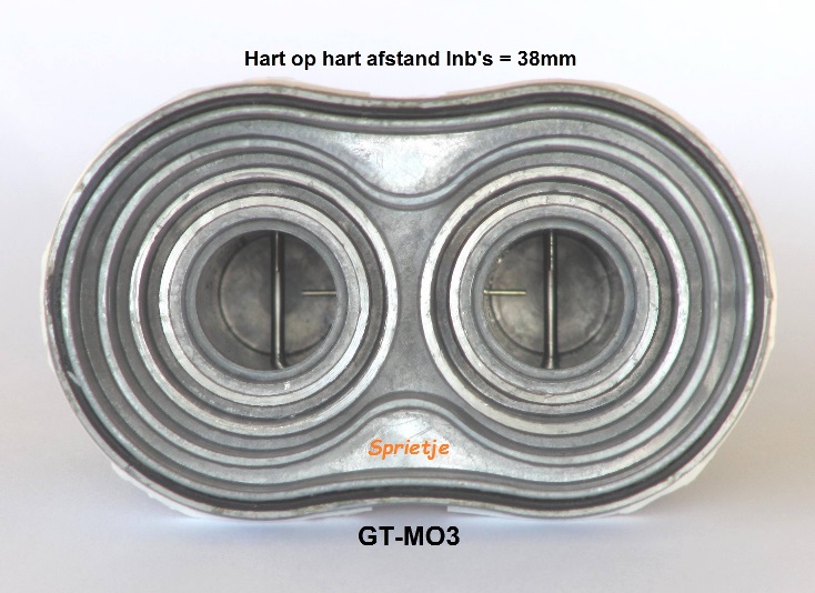

Een 3 graden monoblock bedoeld voor een schotel van 80cm kun je ook gebruiken als een 4 graden monoblock voor een schotel van 60cm. Reken maar mee 3x80:60=4
Je kunt dan de Eutelsat 9 en de Eutelsat 13 (Hotbird) samen ontvangen.
Het moet dan een monoblock zijn waarbij de antennes niet gedraaid gemonteerd zijn zoals dat is voor duo-lnb's voor de ontvangst van de Astra 19,2 en 23,5.
En zo'n monoblock bestaat er speciaal bijv. voor de ontvangst van 13 oost samen met de 16 oost.
Het is de GT-MO3. Zie de bijlage waarbij de antennes recht gemonteerd zijn.
Och, en op de 13 oost zitten ook heel veel fta-zenders. Het kan dus zeker interessant zijn.
