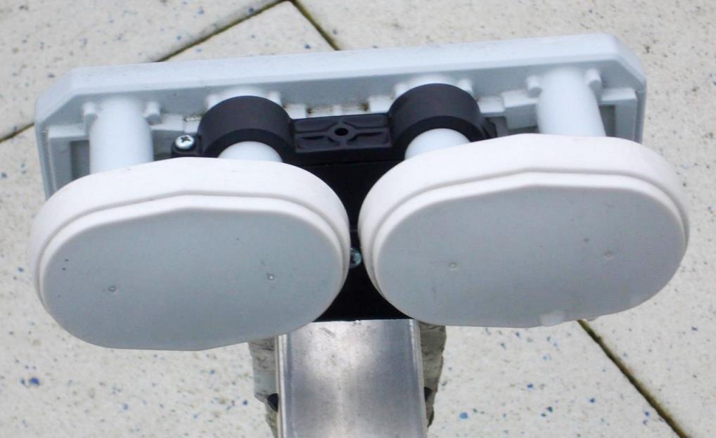

Wat een monsterlijk ding ha ha, en krijg je dan de skew nog wel goed?
Nee, 23.5E heb je dan niet echt wat aan (TV Drenthe!), vandaar dat ik zat te denken aan omzetten van de duo-LNB, maar ja, die skew hè?
VU+ Duo
/ Dreambox DM800 / TBS 5925
Ik weet niet of de skew van het monoblock in te stellen is. Ik heb alleen deze foto en het lijkt er op dat de skew niet in te stellen is.
Dan zal je toch je schotel schuin moeten kunnen zetten (schotelskew), anders heb je niet de juiste skew.
Ook al hebben ze dat in de LNB gecompenseerd (zoals in de duo-LNB), dan nog is dat maar ideaal op één bepaalde plek.

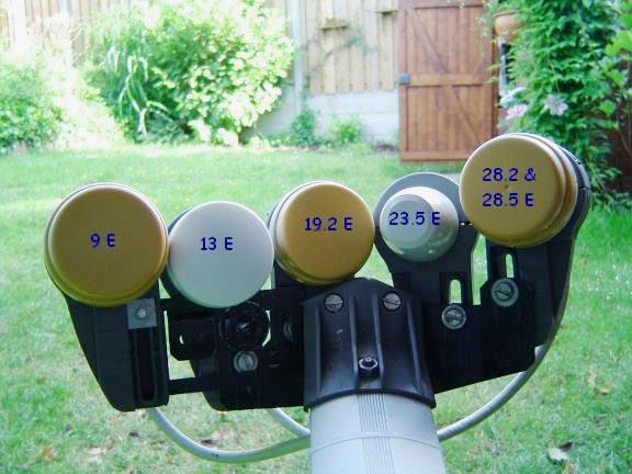

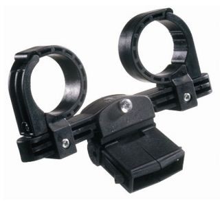

Toch wel, ik zie een parker tussen de 2 lnb kappen zitten, je kunt waarschijnlijk de hele handel iets kantelen
anders maar met een Triax flexiblock

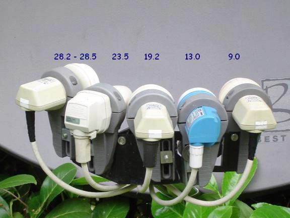

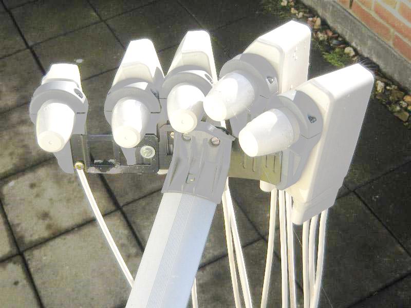

Beste ilseonline
Op een normale schotel met rail in de ontvangst van de 13e t/m/ 28,2e nog net te doen. Je hebt dan een ontvangsthoek van ongeveer 15 graden arc.  Als je een nog grotere hoek gaat gebruiken, van 9e t/m 28,2e, dan heb je ruim 19 graden ontvangsthoek arc.
Je moet je bedenken dat de buitenste lnb's steeds verder uit het midden komen te staan en de ontvangst steeds minder wordt. Voor een schotel van 60cm ga je dan veel te weinig ontvangst krijgen en bij regen waarschijnlijk in de gevarenzone.
Je moet dan een grotere schotel nemen en dan is het verstandig een multifocus schotel te nemen zoals een Visiosat BigBisat of een Maximum E-85 of nog groter  een Wavefrontier T90.
En de Duitse zenders blijven nog jaren fta.
Een beugel voor de Visiosat Bisat om ook nog de 9e te ontvangen bestaat er niet maar er zijn je al vele mensen voor gegaan die er een lnb-houder voor de Eurobird 9 hebben bijgezet.
Bekijk de bijlages maar een goed.
Of Cahors zomaar een nieuwe beugel gaat maken betwijfel ik.
