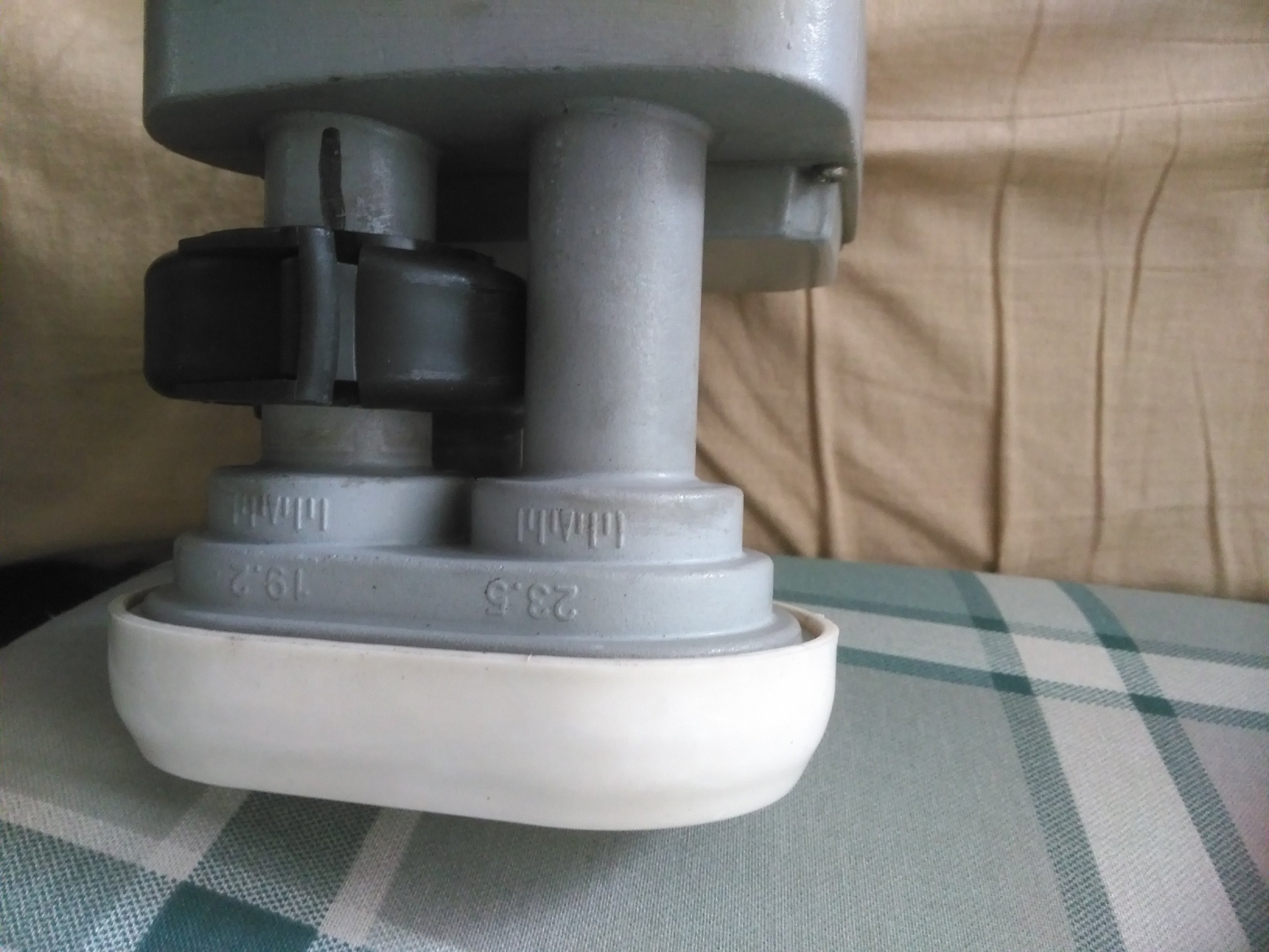

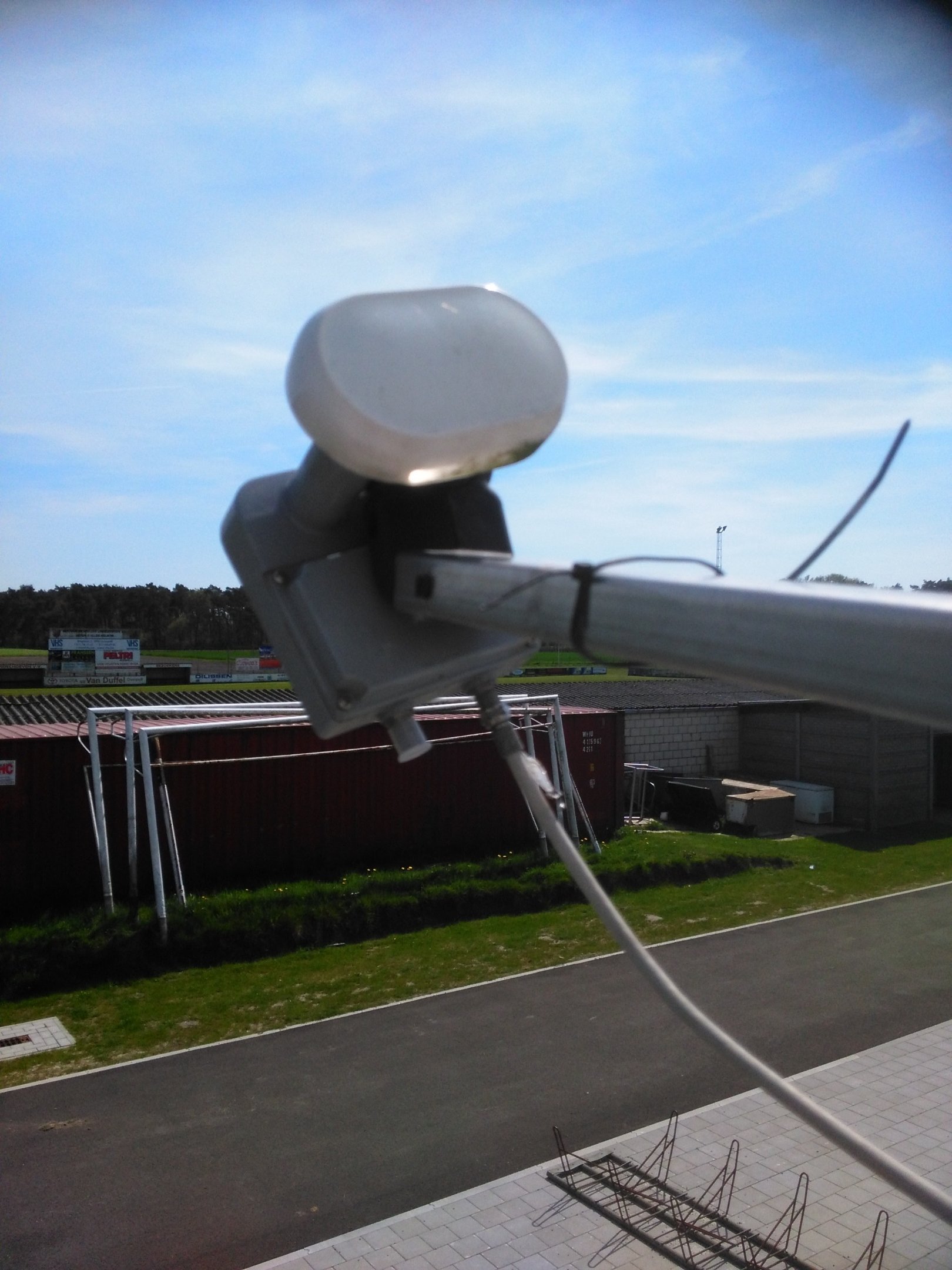

welke lnb heb je in de houder zitten
heb je het zo ?
foto 1 of foto 2

Jeetje, wat is dit een moeilijke bevalling.
Nog even een paar dingen op een rij.
Een lnb twin (duo lnb) is niks minder dan 2 lnb’s in één behuizing met een ingebouwde elektronische schakelaar (diseqc):
Astra 19.2 poort 1 of A
Astra 23.5 poort 2 of B
HEEL BELANGRIJK
Dat moet correct ingesteld staan op de ontvanger, zodat de diseqc kan omschakelen naar die 2de poort waarop astra 23.5 op binnenkomt.
Doe je dat niet, dan blijft poort 1 of A open staan, m.a.w dan ga je ontvangen met de astra 19.2 lnb, de verkeerde lnb, dat is wel het allerlaatste wat je wil.
Want de regel zegt dat de lnb voor de zwakste satelliet in het midden van de schotel moet staan, dus in uw situatie moet de pijp van de astra 23.5 in de houder zitten, dit is de zwakste satelliet.
Een schotel dient altijd afgeregeld te worden op de satelliet waarvan de lnb in de houder zit, in dit geval de astra 23.5.
Zowel de elevatiehoek van de schotel als de richting moeten kloppen, d.w.z. afregelen naar maximaal signaal en neem daar uw tijd voor, dit is mm werk.
Gebruik eventueel voor de fine-tuning, een half-nat zeemvel dat je over de lnb legt, het signaal wordt dan afgezwakt, waardoor je nog beter de juiste richting en elevatie kan bepalen.
Helemaal op het laatste als de astra 23.5 loeiend hard binnenkomt, ga je de astra 19.2 pijp naar onder kantelen.
PS: op een satelliet zitten meerdere transponders (Engels voor zenders) op elke transponder zit een digitaal pakket met TV stations.
Elk van die transponders heeft zo zijn eigen frequentie met parameters, dat moet kloppen of de transponder wordt niet gezien.

Eindelijk is het me gelukt om de canaal digitaal zenders van Astra 23,5 te ontvangen. Heb eerst met een lnb in de houder en een Sat finder het duidelijkste piep signaal opgezocht. Dit signaal is zeer aanzienlijk zwakker dan de signalen van de 19,2 en 28 satellieten en daarom moeilijk te vinden zeker toen ik een aantal pogingen bij slecht weer heb ondernomen. Vandaag helder weer de duo lnb weer geplaatst en nog wat gefinetuned en uiteindelijk Astra 28,5 gevonden met ongeveer 80% signaalsterkte. Na her-activatie van mijn smartcard nu op alle kanalen goed beeld. Ben benieuwd hoe het gaat bij slecht weer?? Dank allen die met mij meegedacht hebben.
