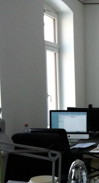

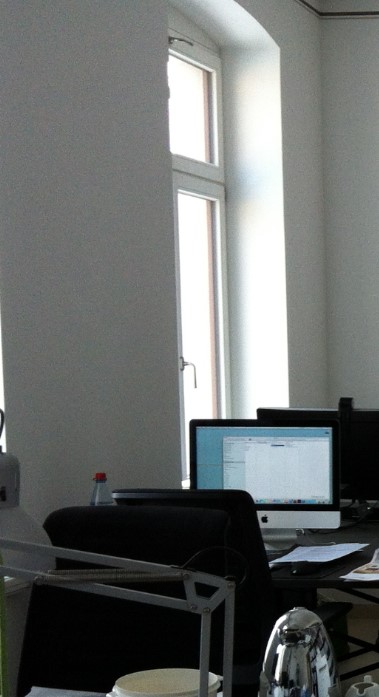

hoge ramen met een bovenlichtraam (een T-Venster) dat naar binnen kantelt en tegelijk tuimelt is een speciale constructie betreffende het hang en sluitwerk en met zogenaamde spindel bediening, niet mooi maar functioneel, mogelijk voor een behoorlijke meerpost
de manuele versie zie je op de foto en daarbij zult ge op de tafel moeten klimmen zoals mijn werkplek
aansluitingen aan het binnenwerk en de venster c.q. kozijn negge is telkens anders indien er oude bouwsubstantie is
speciale aanpassingen zouden mogelijk "kunnen" zijn
foto's kunnen dergelijke inderdaad vooraf doen vermoeden

Foto komt heel aardig overeen met wat wij hebben. Nu zijn boven en onderraam vast. Wat ons betreft mag het bovenraam kantelbaar worden. Maar dan wil ik er niet steeds voor op de leuning van de bank voor hoeven klimmen :grin:
