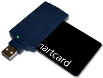

Alvast één toevoeging: Je kan via USB extra kaartlezers toevoegen, dus ben je niet beperkt tot de twee interne kaartlezers.

Eerst wil ik Alex1970 bedanken... dat van de extra kaartlezers wist ik niet, en was ik nog niet tegen gekomen.
Dat noteer ik.  Is dat dan via USB dat je die aansluit, of is het iets wat je in de kaartlezer schuift , een soort verdubbelaar of zo? Dat laatste is niet interessant... maar waarschijnlijk is het dus gewoon usb?   ik zoek dat uit.

Bedankt voor de extra card reader-info!
