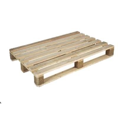

Als je een grote woonboerderij hebt en je krijgt over een aantal jaren geen gas meer, dan zou ik in Oostenrijk maar een grote houtkachel kopen waar je complete pallets in kunt schuiven. Zo'n houtkachel is ook een gewone cv-ketel maar dan met hout. Oude pallets die niet meer te repareren zijn zullen er altijd blijven. Ik heb het eens gezien bij iemand op het platte land in een mega groot oud huis. Nadeel is wel dat je heel regelmatig nieuwe pallets in dat ding moet doen maar daar is dacht ik ook een automatische vuller voor te koop.
  • Moderator
Bedoel je pallets of pellets.
In mijn buitenverblijf heb ik een pelletkachel, een keer per dag een zak van 15 kg erin gooien en je hebt 24 uur je huis verwarmd.
