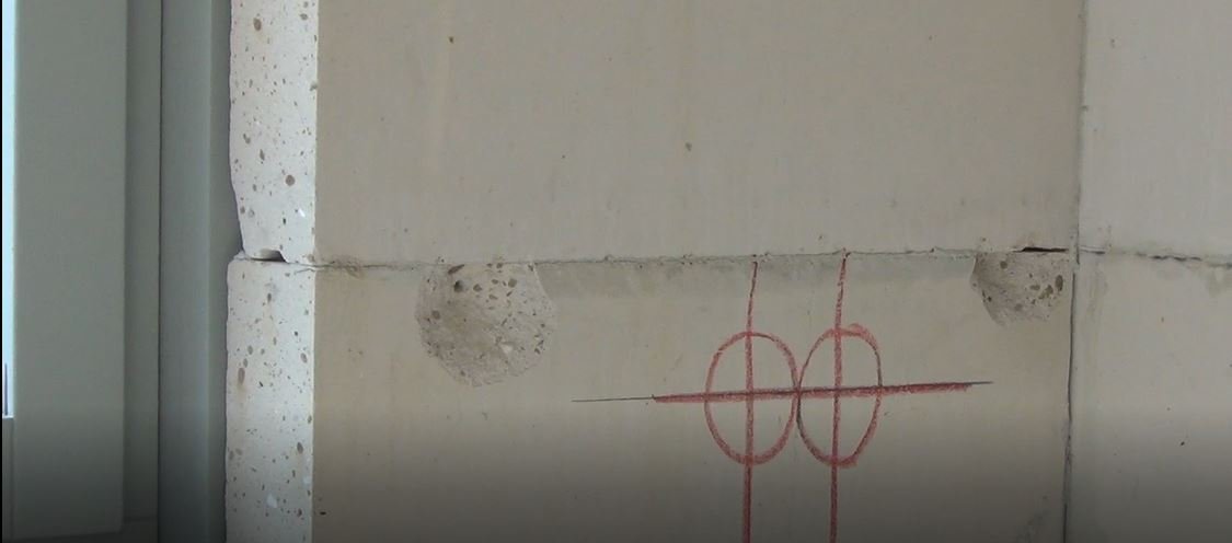

Deze foto's zijn van een gelijmde blokken die aan de binnenkant van een baksteenbuitenmuur zitten.
Ze waren heel zwaar en zijn met een takel op hun plaats gezet en gelijmd.
Geschatte afmetingen: 90x60cm. Maar het kan ook iets groter of kleiner zijn.
Vraag: van welk materiaal is dit?
Wie zit er in de bouw en weet dit?
Bedankt :-)

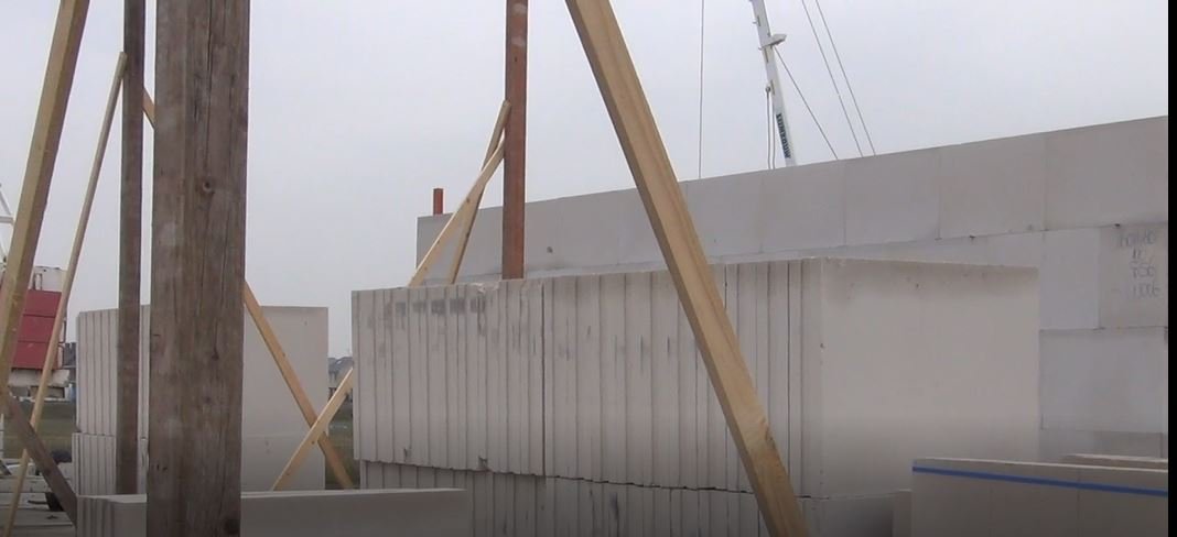

De bovenste foto is een foto die ze op de bouw van het huis gemaakt is en de onderste foto zijn dezelfde blokken maar dan na het plaatsen. De gaten zijn vermoedelijk gemaakt door een van de bouwvakkers in een later stadium.
Dus puur gestort beton kan het niet zijn.
Maar volgens de architect moeten dit kalkzandblokken zijn.
Maar is dat ook wel zo?
Welke bouwvakker kan uitsluitsel geven of dat ook zo is?

Je bedoelt beton is veel ruwer?
Huizen worden tegenwoordig in elkaar gelijmd met gasbeton blokken, Ytong.
Ik ben geen bouwkundige maar denk wel dat de volgende theorie
onderbouwend kan zijn.
Op de eerste foto zijn dat kalkzandstenen in de vorm zoals de
meeste wel kennen.
Op de tweede foto is het grote oppervlak ook herkenbaar als
kalkzandsteen. Maar de zijkant is typisch op maat gezaagd en
dan krijg je de echte structuur van kalkzandsteen te zien met wat
(zeer fijn) grind. Iedere hobbyist zal nog wel herkennen bij het
boren in kalkzandsteen dat de boor óók iets kan verlopen in
verband met de kleine kiezeltjes, dit in tegenstelling tot gebakken
stenen.
Kortom, het grote oppervlak is de afgewerkte kalkzandsteenzijde
en de zijkant is later gezaagd.

19 uur geleden zei putemmer:
Bedankt 🙂
ordinaire KZ lijmblokken zoals in de bouw overal staan
p.s. de uitvoering mag zich wel afvragen of de kozijn stijl luchtdicht aan het opgaand werk is aangesloten, dat vertrouw ik echt niet
en bovendien is de KZ steen eigenlijk te dun voor inbouw elektra dozen van 7 cm diep

1 uur geleden zei Tonskidutch:
Maar dat was de vraag niet. Daarnaast heb je 4 en 5 cm dozen. 7 cm is voor centraaldozen.
