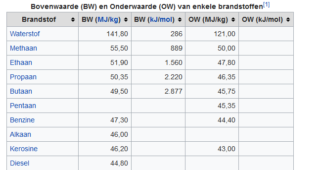

. Waterstof is overigens de stof met de hoogste energiedichtheid per kg, namelijk: 125.000 kJ/kg.
uit jouw link en relaas
voor de cv en verbranding puur met O2 zal die gasmeter dus 3 maal sneller lopen, de aanvoer van gasvormig waterstof => meer is het dus ook niet

ja ugh kj/mol
neen beste luisteraar, dat weet ik niet uit het hoofd
maar je begrijpt dat er driemaal zoveel waterstofgas nodig is bij gelijke druk en temperatuur
dus juist zo gaat jou kritiek op ons waterstof dus niet op en bovendien is waterstof echt veel goedkoper dan aardgas per kilo

Dus je hebt 3 keer zoveel M3 watertof nodig om de zelfde kalorieen te krijgen als bij aardgas
Dus moet 3 keer zoveel waterstof gas door de leidingen stromen om de zelfde energie te bezorgen.
Dus moet het gas netwerk 3 keer zo groot worden om de huizen van de benodigde energie te voorzien.
Al vaker op NL nieuws gehoord dat capaciteit gasnetwerk aan het limiet komt bij strenge winter dus
het netwerk heeft geen overcapaciteit.
2 minuten geleden zei luisteraar:
dat is mijn simplo stelling mbt de energie inhoud per kilo aangeleverd waterstof atoom
hetgeen dus niet betekend dat het duurder is of niet haalbaar
