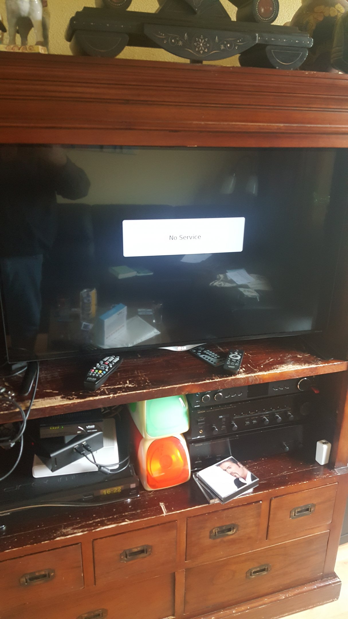

21 uur geleden zei birdybird:
De funke v3 werkt op de slaapkamer.
Radio doet het maar de tv-zenders niet.
Ik krijg no service in beeld.
Terugsturen????? Als dat kan ????
Wanner ik naar het beeld kijk denk ik niet dat de HDMI kabel defect is.
Het is niet het meest waarschijnlijke, maar bij sommige klanten (op een ander forum) heeft het vervangen van de HDMI-kabel geholpen.
Want hij geeft aan dat hij wel radiozenders kan ontvangen...
Maar de grootste winst valt te behalen door een betere opstelling van zijn antenne, of nog beter: een buitenantenne.

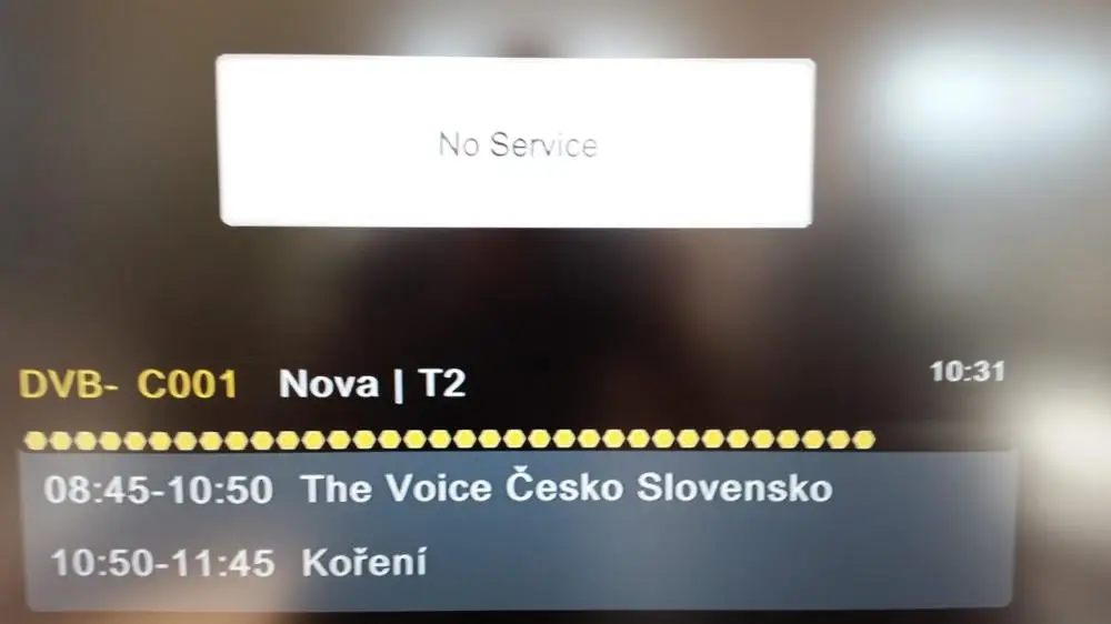

Hetzelfde als de andere guy van Tsjechië, EU-"De Vmade K6 kan niet decoderen elke DVB-T2 H.265/HEVC stroom in de EU/Tsjechische omroep. Gewoon "Geen Service" is weergegeven op de screen." Nutteloos stuk van elektronica voor 21.60 €. IK ben zeer ontevreden dat u selling goederen naar EU die niet in EU landen werken!

Vandaag IK ontvangen mail met de nieuwe firmware, IK geïnstalleerd en het apparaat lijkt goed werkt. Dus de nieuwe feedback voor het apparaat is 4 sterren-en voor de verkoper 5 sterren. Bedankt voor het oplossen van het probleem.

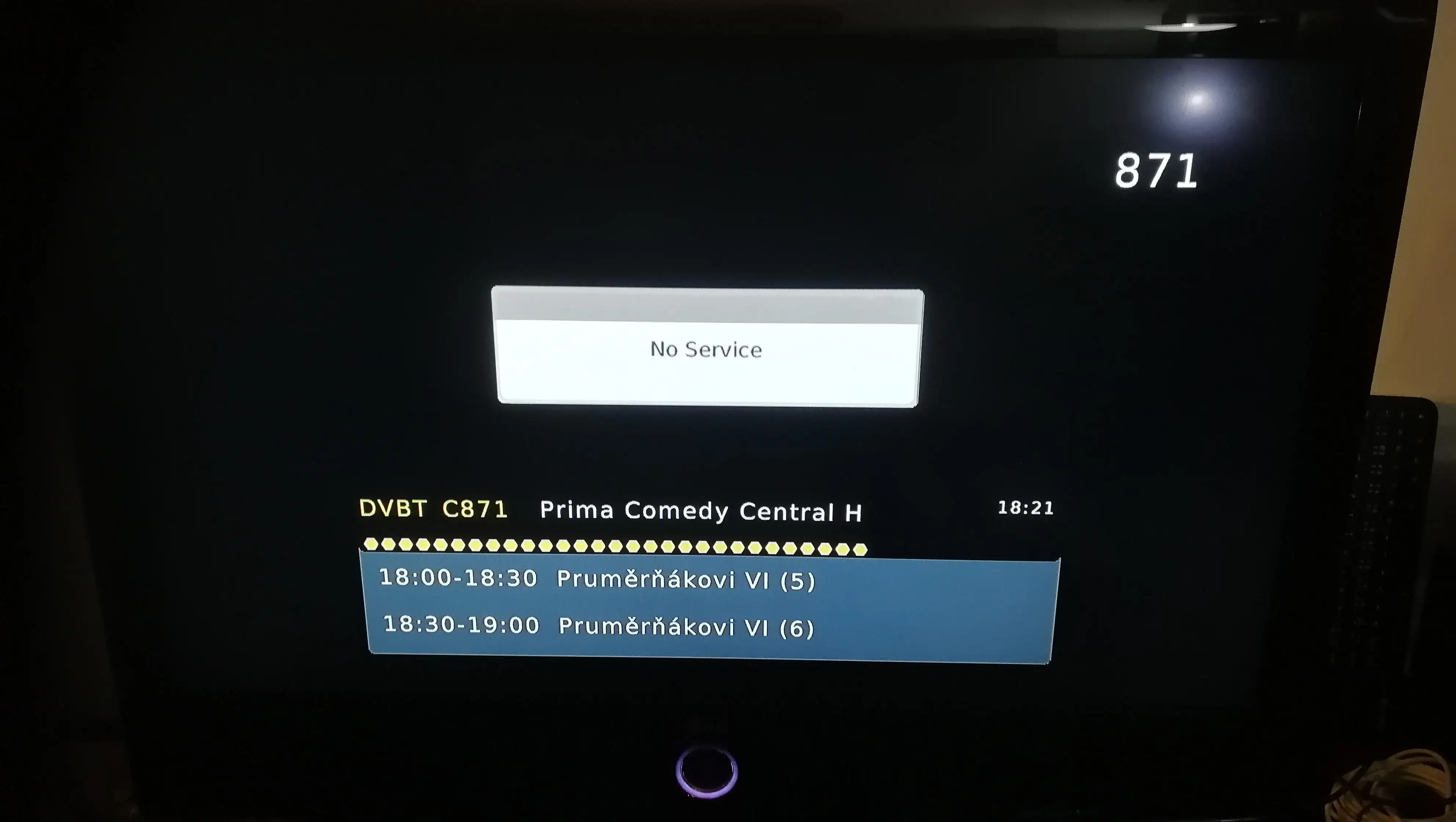

De Vmade K6 kan niet decoderen elke DVB-T2 H.265/HEVC stroom in de EU/Tsjechische omroep. Gewoon "Geen Service" wordt weergegeven op het scherm. De verkoper was heel responsieve en stuurde me 2 firmware updates binnen een week, maar het niet helpen, de K6 dus blijft een nutteloos baksteen voor 22 EUR.

De verkoper stuurde me een andere interim firmware update (gecodeerd ITALIË) dat het probleem opgelost. De K6 kan nu decoderen DVB-T2 H.265/HEVC streams in de EU/Tsjechische omroep. Dus IK zou willen veranderen de feedback 4 sterren.

Op 23-3-2019 om 15:42 zei ceesv:
Is die ontvanger geschikt voor H-265 en 10800P
Dus het antwoord hierop is kennelijk nee, in de uitlever toestand.
Ik heb ook nieuwe firmware gekregen.
Ik heb beeld. Maar kan mbv epg geen programma's opnemen....ook youtube app werkt niet. Ik weet niet of ik een refund kan krijgen. De andere passieve antenne werkt ook alleen op de slaapkamer.
Ik wacht op antwoord van de verkoper het is daar +8 uur later.
Dm8000
T90,4 x quad lnb, 3 x diseq 1.0.
Gebruik voor in de woonkamer een buitenantenne.
Of zet anders de binnenantenne voor het raam. (zo hoog mogelijk)
