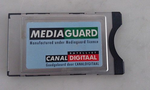

Met OScam heb je maximaal de mogelijkheid om vier sids tegelijk te decoderen tegen twee met een module. Als je tóch een passende Cam wilt gebruiken schaf dan de originele witte Mediaguard module voor CD aan. Die werkt ook goed. Laat je geen Oranje module met ingebouwde kaart aansmeren. Die is niet nodig en werkt nét even minder als de witte Mediaguard.

Ik heb trouwens van Canal Digitaal de MediaGuard Cam met de witte letters op een zwart/groene achtergrond, dus een al wat ouder model. Ik hoop dat deze of anders de de Aston Cam met de VU Uno overweg zal kunnen. En desnoods koop ik alsnog die witte Cam van CD. In de softwaremogelijkheden kan ik me altijd later nog verdiepen, maar misschien is dat wel een leuke uitdaging. Ik woon in het buitenland, en wilde de receiver eigenlijk gewoon via Amazon kopen. Als de installatie van de software echt zo makkelijk is waag ik het er waarschijnlijk maar op.

Linkt me alleszins de SLECHTSTE oplossing! De CAM701 met geïntegreerde kaart decodeert maar 1 stream en dat maakt de combinatie kijken/opnemen alleen maar nodeloos moeilijk. De TS heeft immers al een losse kaart dus ALS hij al een CI wil gebruiken zou ik voor de witte gaan. Heeft natuurlijk dezelfde CI beperkingen, maar hij behoudt zijn kaart en kan dus naar wens opteren voor softcam+kaart of CI met kaart..
