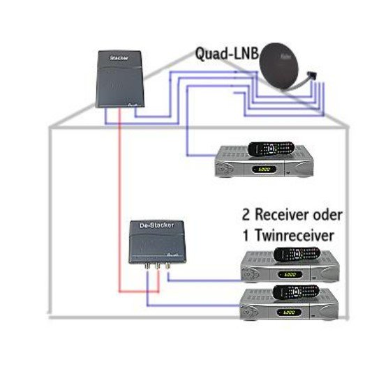

ik denk dat je het beste een stacker destacker van johansson neemt zie schema
+- 75€ staat het te vinden op internet
Zou je dan ook 1 gewone en 1 unicable lnb er op kunnen aansluiten? Scheelt weer kabel trekken voor de FBC mogelijkheid op de VU+ tuner.
VU+ DUO 4K 4x DVB-S / Octagon SF8008 4K / Wavefrontier T90
unicable is fantastisch maar met verschillende satelliet posities wordt het een dure aangelegenheid
als alleen 23,5 Oost gewenst is kun je dat natuurlijk zeker overwegen (kun je zelfs je buren mee voeden :)  )

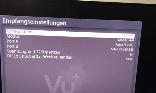

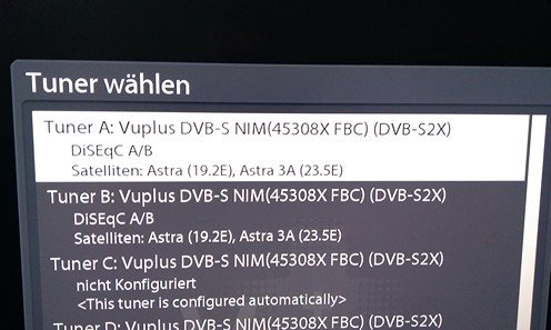

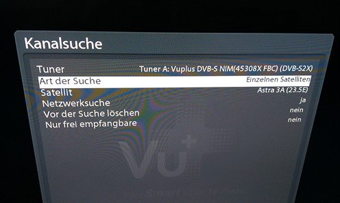

Vandaag is dan de VU+ Uno binnen gekomen en ik heb hem natuurlijk onmiddellijk aangesloten. Helaas, de eerste ontnuchtering kwam prompt: het lukt mij niet de zenders van Astra 23.5 op te slaan. Wat ik ook probeer, maar ik krijg alleen de zenders van Astra 19,2 binnen. Er wordt wel gezocht op 23.5, maar het resultaat is steeds 0 zenders. Ik stuur een paar screenshots mee: wellicht dat iemand aan de hand daarvan kan zeggen wat ik verkeerd doe.
Ik heb ook nog even met de oude Technisat getest: daar zijn geen problemen, dus aan de schotel etc. kan het niet liggen.
Voor de goede orde: ik woon in Berlijn en heb de VU hier gekocht - maar dat mag natuurlijk geen rol spelen, toch?
zou ik ook adviseren VTI erop en meteen :grin:
maar laatste afbeelding: vor der suche löschen JA...
is de volgorde van je diseqc A/B satellietposities wel in overeenstemming met de LNB's op de wok

17 uur geleden zei Tonskidutch:
Dat blijft een eeuwig discussiepunt... en ik begrijp de aanbeveling nog steeds niet.
Misschien bij de eerste scan, OK... maar bij mij staat het verder altijd op NEIN... zet he hem op ja, en je scant slechts 1 frequentie... dan ben je alles kwijt, en dat wil je niet... Die fout maakte ik ook door dit goedbedoelde advies.

Mimisiku en Tonskidutch: bedankt voor de tip! Na de installatie van het VTI Image (dat was zelfs voor mij niet al te moeilijk) werden ook de zenders van Astra 23.5 gevonden! Nu zie ik ook de talloze mogelijkheden die dit image biedt: daar ben ik de komende tijd wel even zoet mee. Ik heb een Duitstalig forum gevonden, waar werkelijk alles over VTI is te vinden (ik weet helaas niet zeker of ik hier wel een link mag plaatsen). De volgende stap is, denk ik, mij te verdiepen in Oscam & Co. Ik heb de CD kaart nog in de CAM zitten: het beeld is prima en de omschakeling naar een andere zendenr gaat bijzonder snel.
