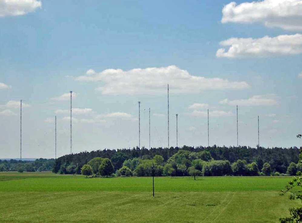

De langegolfzender staat in Mainflingen. Het zendstation heeft een vermogen van 50 kW en het zendbereik is ongeveer 1.500 Km.

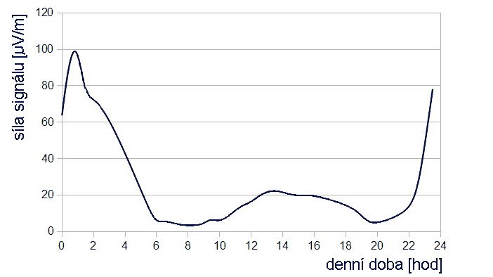

Op de kortegolf is dit inderdaad mogelijk maar zeker niet op ieder uur van de dag of nacht en ook sterk afhankelijk van de jaargetijden en nog belangrijker: de golflengte.
100 Watt op 77,5 kHz daar kom je niet ver mee. Met 50 kW wel degelijk temeer daar de bandbreedte maar 10 Hz is !!!!!!!
En deze zender heeft wel degelijk een footprint. Die is ´s nachts anders dan overdag.
De antennes van de DCF77 zender bij Mainflingen zijn zodanig ontworpen dat ze een uiterst sterke grondgolf uitstralen met een lage stralingshoek voor de ruimtegolf.
