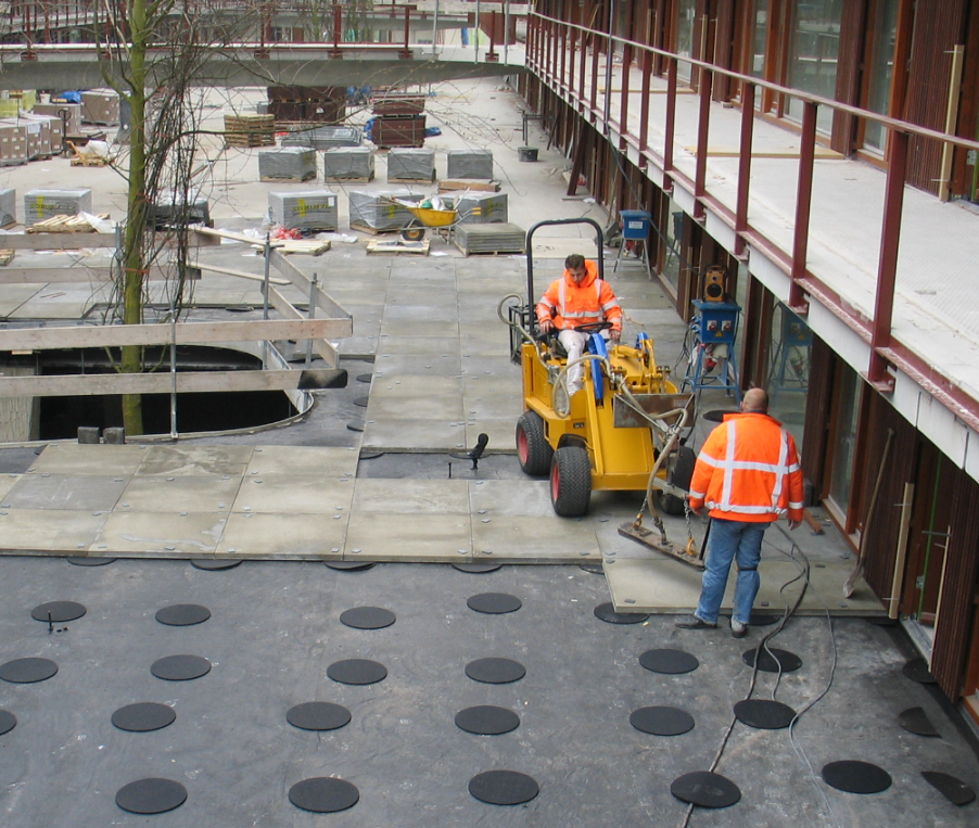

Schellevis 80x80x10 zonder fasetkant natuurlijk legt men met behulp van een kleine heftruk met zuignappen eraan. Hebben we heel vaak toegepast en ziet er rete strak uit.
Antraciet is bij regen en zon het mooist.
hier zand kleurig tijdens het leggen in Utrecht in 5 cm dikte
p.s.
tijdens het leggen, komen ze uit de folie en zijn ongelijkmatig nat vandaar dat het iets minder egaal uitziet
