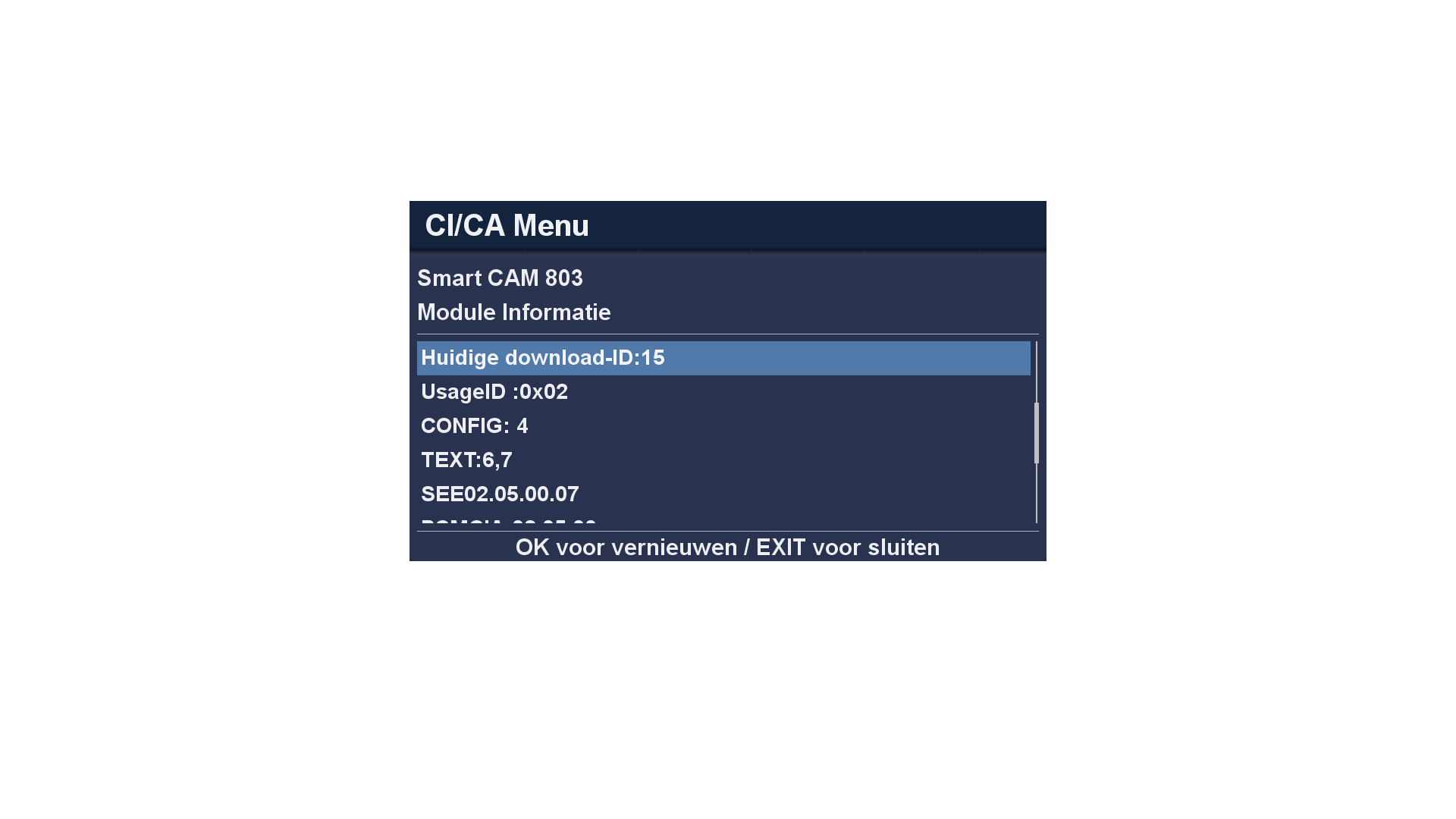

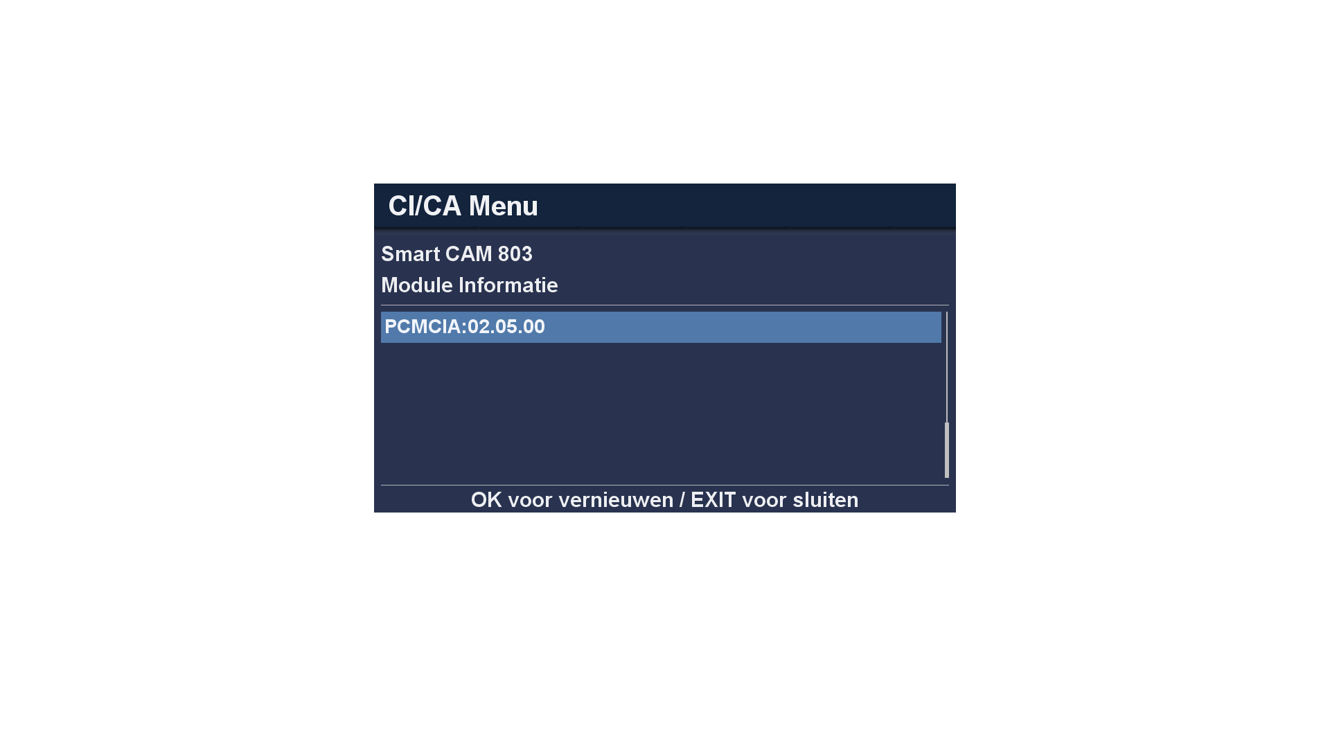

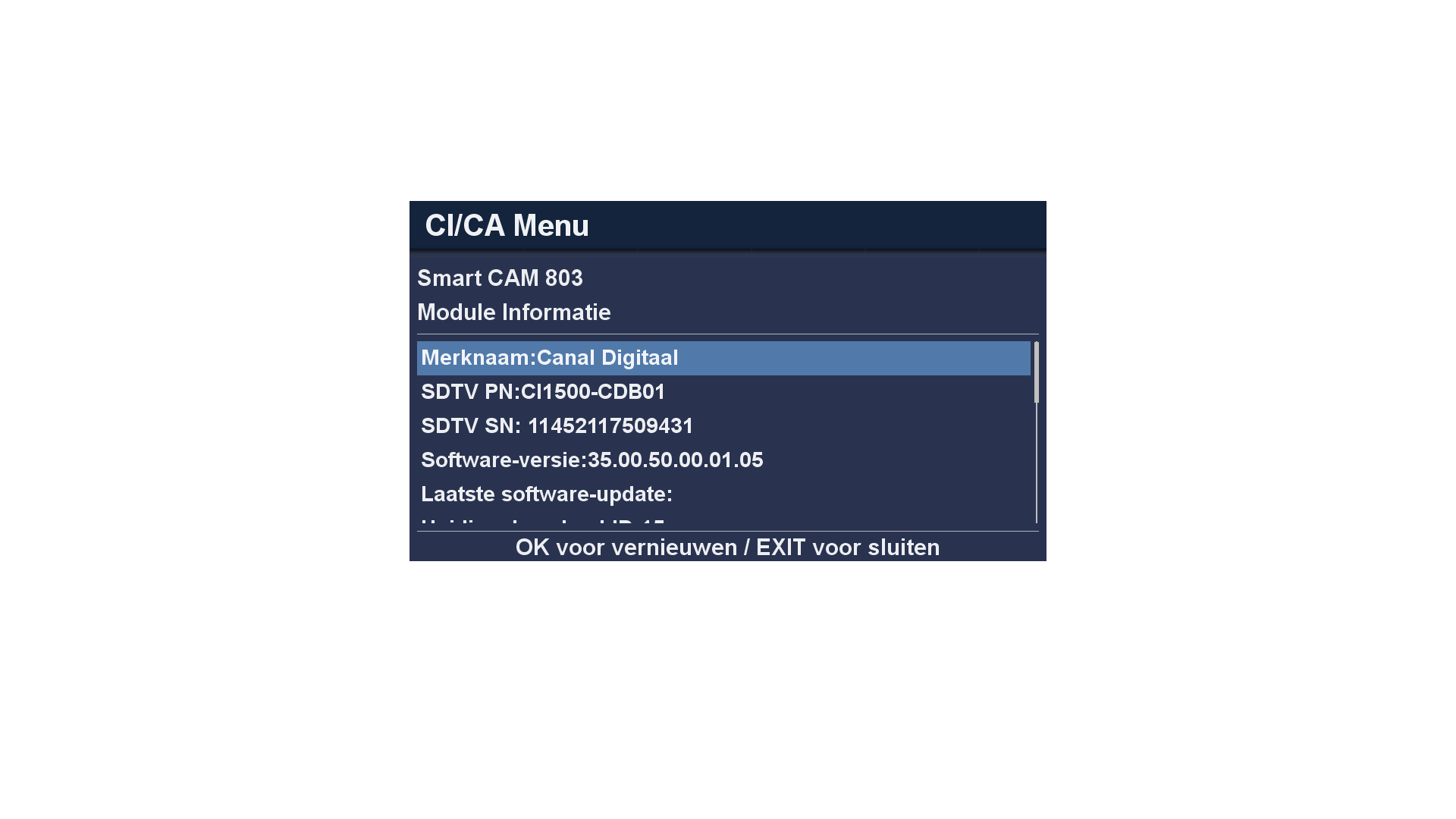

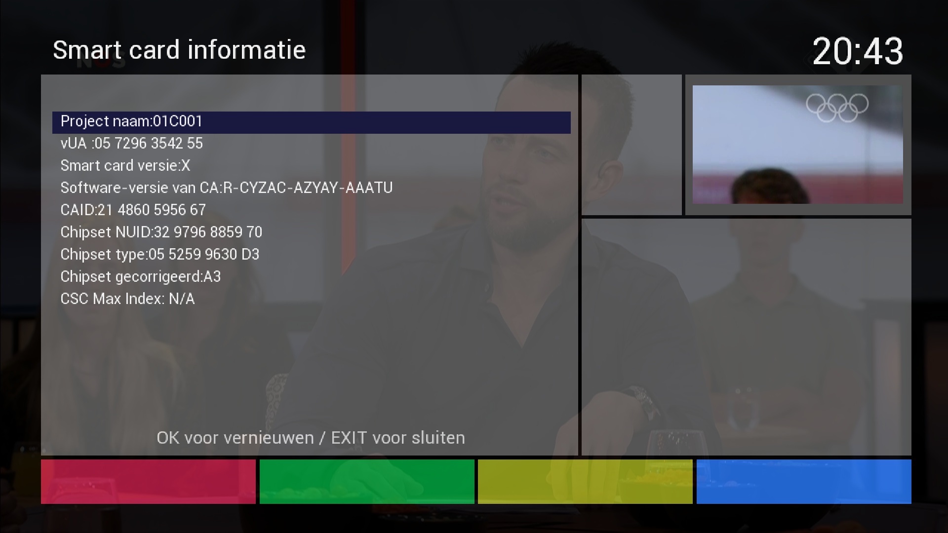

13 uren geleden, Mimisiku zei:
Hier op VTi 15 werkt de module wel…. Geen idee welke chipset of welke codering. Herken geen CAID….
Sorry mijn fout, ik had VTI niet getest maar VIX
18 uren geleden, Mimisiku zei:
Gezien er staat project naam 01C001, dat lijkt de management ID voor Nagra.  En er staat NUID (Nagra Unique ID)  ben ik toch geneigd om te denken dat het een nagravision module is, maar waarom noemen ze dit dan de opvolger van de CAM701 wat een viaccess module is.
aangepast door Codx

2 uren geleden, Codx zei:
Omdat Viaccess in de toekomst uitgefaseerd wordt..? Een CI+ module als opvolger van een CI module, de gebruikte codering interesseert geen enkele klant, behalve hobbyisten.
Het is al eerder gebeurd dat coderingen zijn aangescherpt op verzoek (eis) van de content aanbieder…
Fox Sport International (boxkey)
Mezzo (nano 01)
Wil de nieuwe eigenaar kanalen doorprikken naar CD dan moet deze dus over de sterkere decodeer techniek beschikken. Dus geen Seca3 of Nagra CAK7 maar Viaccess ORCA of Nagra CAK8… Dit echter ten koste van onze ‘vrijheid’…
Bij de Common Interface Assignment kom ik maar 2 CAID’s tegen:
0500 Viaccess
1817 Nagra
Hieruit mag ik opmaken dat we hier te maken hebben met een nieuwe Nagra module..
aangepast door Mimisiku

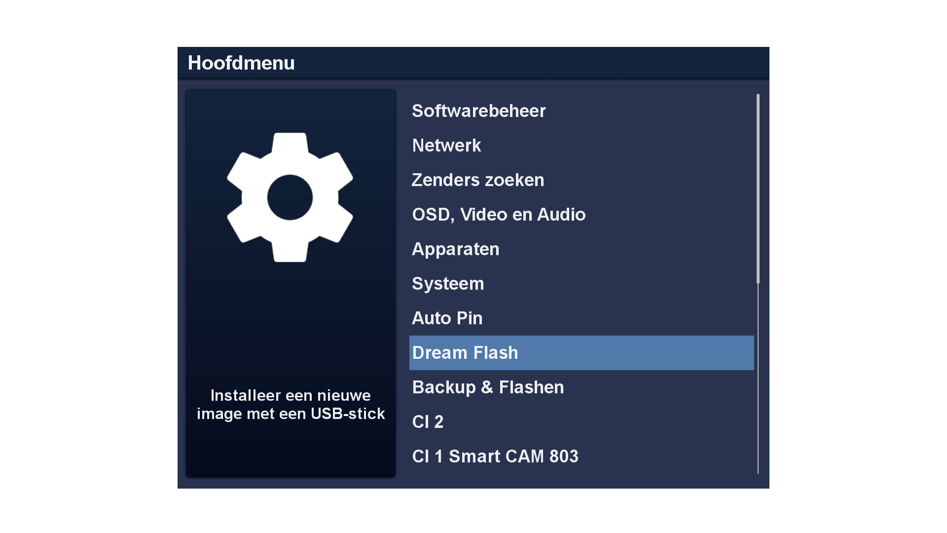

Inmiddels getest met de DM920UHD met verschillende DreamOS 2.5 gebaseerde images…
Ook hier werkt de CAM803 goed. Wel is me opgevallen dat die module best heet wordt. Heeft een dag in een VU+Zero 4K gezeten in standby!! Moest van de VU+Zero 4K in de DM920UHD..

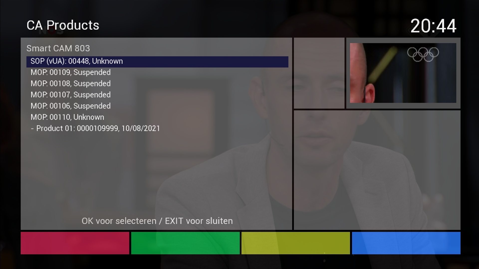

  • Moderator
De kaart die ik in het CI+ module had zitten had na verloop van tijd brandplekken, CI modulen kunnen behoorlijk warmte ontwikkelen.

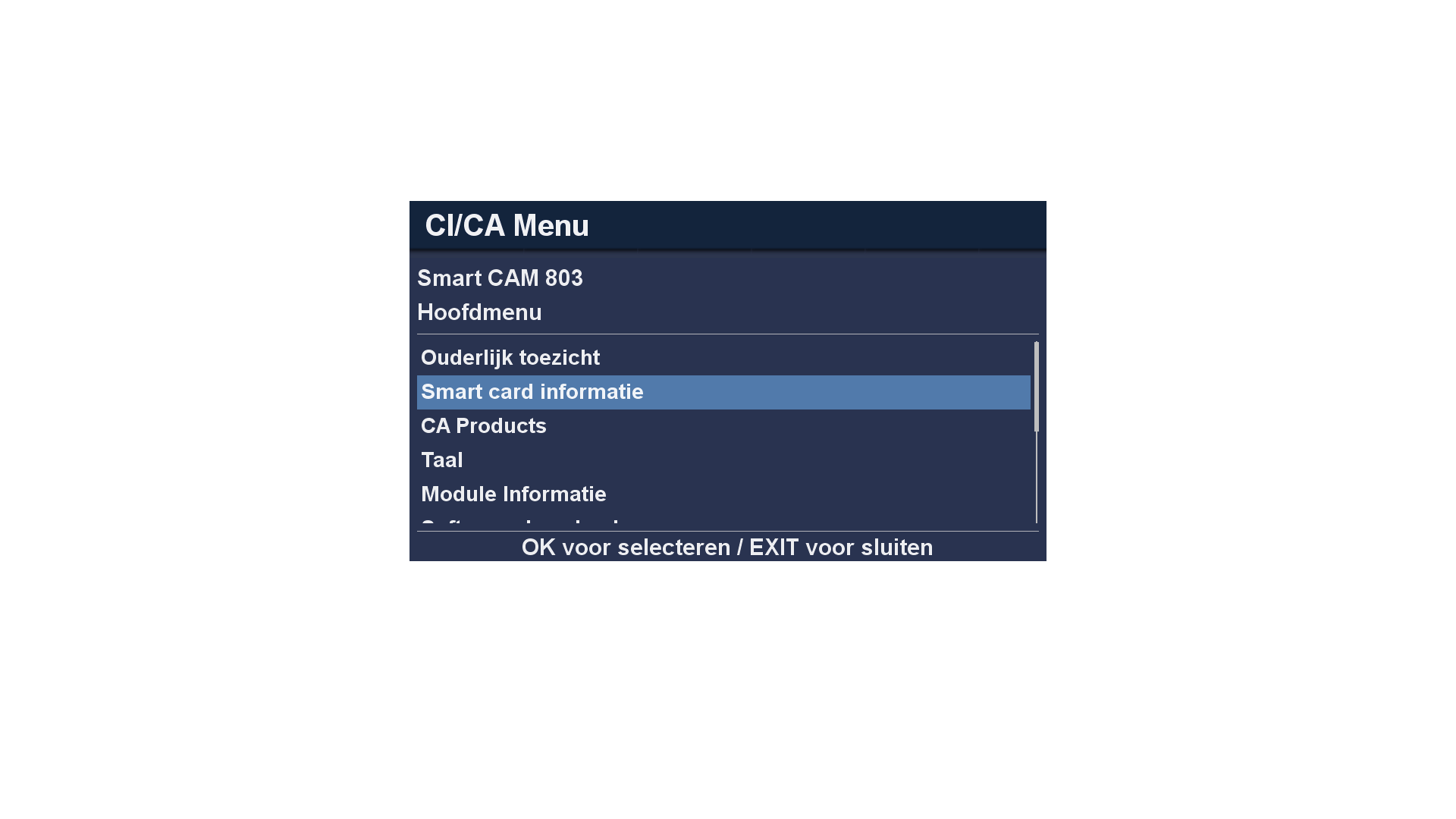

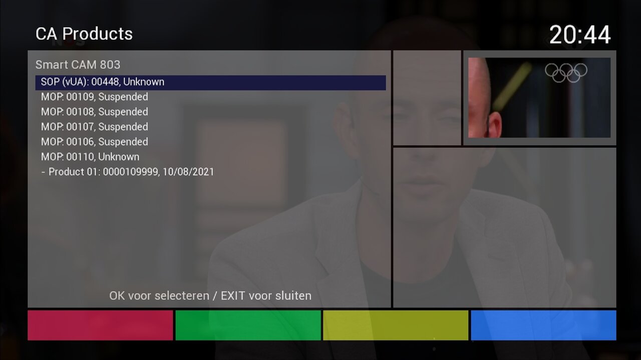

Kan je is even kijken bij CA products, wat die daar aan geeft of is die info hetzelfde als de eerdere plaatjes?
aangepast door Codx
