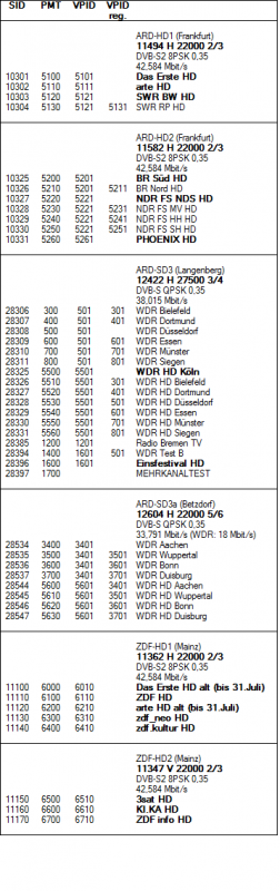

Waar denk je waar de WDR Test-B voor dient? Anders gezegd, waarom is de WDR aan het testen of ontvangers tussen SD en HD kunnen schakelen? Nog een hint: Er zitten 8 regionale versies op die transponder, maar er zijn normaalgesproken slechts 3 VPID's. Bij een regionale uitzending heeft iedere regionale versie opeens zijn eigen VPID. Er wordt dus dynamisch geschakeld tussen VPID's.
Daarom is die test er met aan zekerheid grenzende waarschijnlijkheid om de regionale edities mogelijk te maken: Als er geen regionale uitzending te zien is zie je het HD-beeld op alle regionale versies, is er wel een regionale uitzending, dan schakelt men naar de SD VPID ion MPEG2 over.
Op die manier kan je alle regionale edities van de WDR doorgeven behalve WDR Keulen. Want die zit op een andere transponder. Maar geen nood, die kan dan de bandbreedte van het HD-kanaal gebruiken. Waarmee de WDR klaar is en op alle WDR HD-versies op je afstandsbediening HD-uitzendingen te zien zijn.

Inderdaad gaat er volop dynamische PID omschakeling plaatsvinden.
In deze informatiemap van de NDR is veel hierover te vinden:
http://www.ndr.de/unternehmen/technik/fernsehempfang_digital/infomappe103.pdf
Zie vooral de transpondertabellen achterin.
Tijdens de regionale uitzendtijden is:
SWR BW in HD, SWR RP in SD
BR Süd in HD, BR Nord in SD
NDR NDS in HD, NDR MV/HH/SH in SD
WDR Köln in HD, WDR (overigen) in SD
Waarbij ik in het midden laat of die 4 vermelde studio's werkelijk HD zullen/kunnen leveren!
In ieder geval blijft de Video PID onveranderd tijdens de regionale uitzendtijden.

Van de tabel in bovengenoemde pdf heb ik een lijstje gemaakt met de belangrijkste gegevens.
Dr.HD F16, TBS 5927, ET 8500, T-55 voor 9/13/19/23/28/39/42/45°O, Technisat 52/53°O, Laminas 120cm 1°W...68°O.
