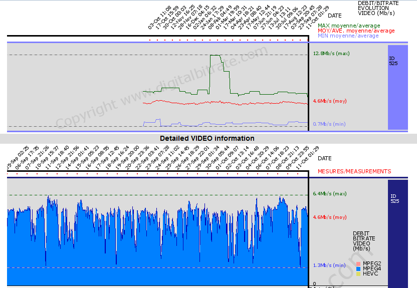

Ik zie ook dat NatGeo HD op die transponder zit. Ik had gehoopt dat hiermee eindelijk de bitrate voor die zender zou verhoogd worden hierdoor maar als ze Eurosport HD gaan verhuizen naar die transponder, zal 't dus nog altijd niet lukken helaas.

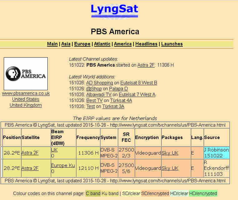

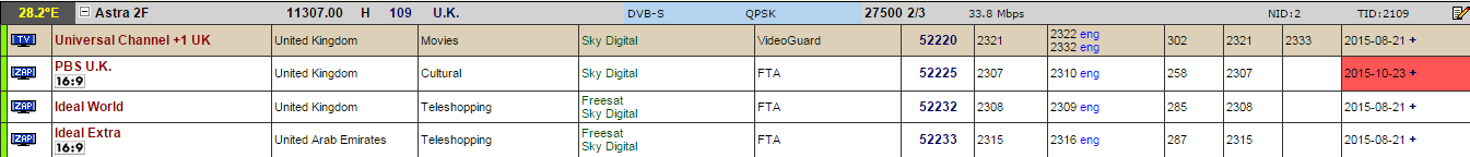

Kan PBS America ook gelijk in de zenderlijst worden opgenomen.
Vond alleen Sky, encripted.
Of is er nog een ongecodeerde positie?
