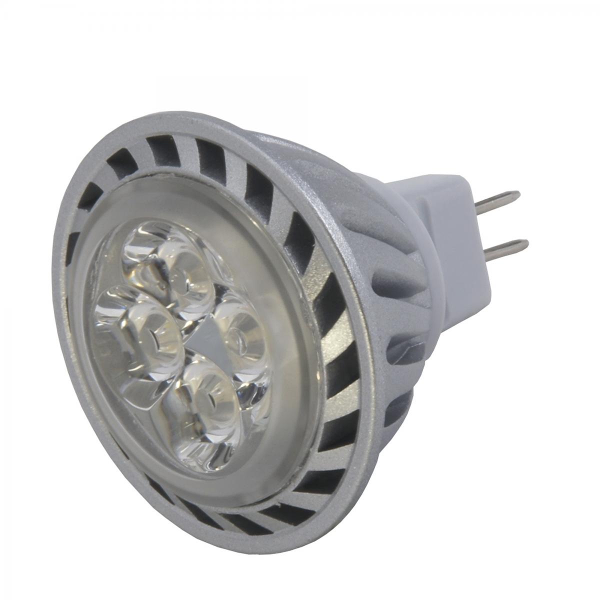

Ik zoek nog steeds vervanging voor 50 watt halogeen spots (12 v GU5.3). De huidige geven 830 lumen bij 60º bundel, en dat is nodig met een wat laag plafond boven mijn werkplek. Maar ik heb nog steeds geen waardige opvolger gevonden. Helaas...
Voor mijn rail systeem heb ik de halogeen vervangen door de Prolight Ledspots GU5,3 er moet wel een andere transformator bij voor de led verlichting.
De spots had ik bij Karwei vandaan maar die hebben de boel weer omgegooid en daar zijn ze niet meer te krijgen.
Foutje, deze zijn niet dimbaar.
aangepast door catw
Dan ben je er met 5watt led wel in licht op achteruit gegaan, ik heb me rot gezocht naar een goede vervanging voor mijn 230 volt GU10 50watt hg spots in de badkamer. Ik heb 12 (4x3) watt dimbare led GU10 in China besteld en voor 22 euro franco thuisbezorg had ik er 10.  ;)
Klopt, wel wat je zegt voor en 50W is er niet echt een betaalbare vervanger, voor 35W wel dat kun je met een 5,5W 350Lumen ledlamp opvangen.
Alleen 10 voor 22 euro dat is wel heel erg goedkoop, voor GU10 dimbare spots met een realistische kleur betaal je toch snel zo'n 9,50  euro per stuk.
Maar ik vraag me altijd af dat als je halogeen 50W gaat dimmen  waarom wil je dan ledlampen die precies even veel licht geven dan de 50W halogeen die toch al te veel licht geven zodat je ze moet gaan dimmen?
Dan kun je toch beter lampen gebruiken die minder licht geven zodat je ook niet hoeft te gaan dimmen of zie ik dat verkeerd?

Ik zou graag je bewijzen willen zien want mijn ervaring is toch anders en ook als ik mijn licht/lux meter gebruik dan is de lichtstroom van een 50W halogeenlamp (ook van de meest goedkope) vrijwel altijd een stuk groter dan van welke 5W ledlamp dan ook. (niet helemaal representatief maar wel een aardige indicatie)
Ga je ook nog eens een goedkope halogeenlamp (2 euro) vergelijken met een goedkope ledlamp (onder de 5 euro) dan zie je dat het verschil nog groter wordt.
Ik ben zelfs 5W ledlampen tegen gekomen die na 1 maand nog maar tussen de 200 en 250 lumen weten af te geven terwijl 350 lumen (dus maar liefst 75% meer) op dit moment voor een 5W ledlamp toch veel meer een goede middenmoter is.
Wil je een 50W halogeenlamp (850 lumen) vervangen door een led lamp dan moet je toch gaan zoeken naar een 10W ledlamp en daar zijn er maar weinig van in de afmetingen van een halogeenlampje die zo in een inbouwspotje passen.
