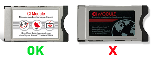

Beste Stormryder
Je schrijft dat je een witte module met wereldbol van Canal Digitaal hebt.
Helaas bestaat die niet.
Er bestaat een zwarte module met wereldbol en er bestaat een witte module.
Welke hebt je?
De witte zou moeten werken.
@Sprietje
Ik heb de witte (in mijn ogen was de linker van de 3 afbeeldingen op de kaart een wereldbol). De zwarte kende ik niet, maar dankzij jou afbeeldingen zie ik nu het verschil en snap ik de verwarring, excuses hiervoor.
