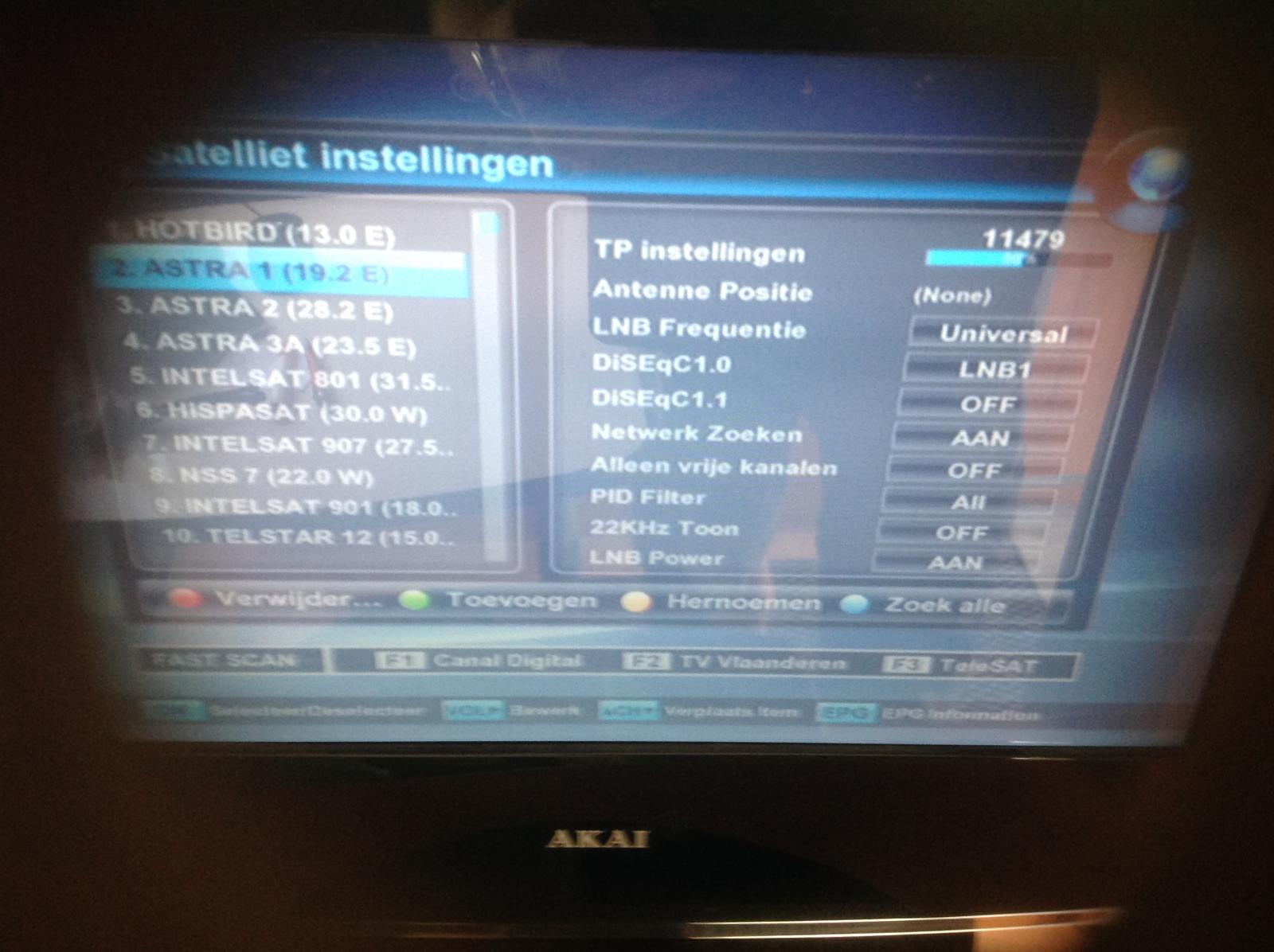

Ik heb een Alden 64 cm schotel boven op het dak die automatisch de Astra 1 zoekt en overal vindt.
Ik heb een Denson 400 HDM tuner.
Zaterdagavond hebben wij in midden Portugal (Figueira da Foz) nog het Ruro isie songfestival zitten kijken. Heb zondag de schotel in geklapt en ben noordwaards naar Ponte de Lima gereden en daar bleef de schotel maar ronddraaien en zoeken
Uiteindelijk heb ik beeld gevonden na de Denson te hebben gerest. Dat had ik beter niet kunnen doen
Ik ben nu al mijn SD kanalen ook de Duitse free to air en BVN kwijt en als ik opdracht geef om canal digital zenders in te laden ,vindt hij er gen enkele
Ik heb wel zenders uit Bangla Dash of India en somige engelse zenders ,CNBC,Arabische zenders
Ik denk dat de antenne niet goed uitgericht is maar weet niet welke getallen bij de TP horen. Ik zie nu het getal 11479 er bijstaan. Dxantenneposititie "none" de LNB frequentie "universal"
Ik heb er geen verstand van maar wellicht is er iemand die mij kan adviseren mijn BVN en Duitse free to air kanalen terug te krijgen.

Is er bij de 22 KHZ Toon , een optie AUTO ? zoja , aanzetten !
Die 11479 V is een lege transponder daar zit geen signaal op , kun je die wijzigen in 10.744 H ?
daar zit o.a Einsfestival
Dank Trust voor het antwoord. Ik heb de voorgestelde instellingen gewijzigd maar er gebeurt niets. Bij deze instellingen vind ik geen enkel kanaal.
Keer ik terug naar fabrieksinstellingen dan vind ik alleen engelstalige kanalen en uit Pakistan etc
Het valt mij op dat bij het binnenhalen van zenders met de instelling "22000" dat iedere zender mislukt en bij "27500" ik alle engelstalige zenders binnen haal
Zou dat het probleem zijn ?

Meneer Cees. Ik heb uw advies opgevolgd maar geen resultaat zo ver.
Hij blijft Pakistan ,Abu Dhabi en veel Engelse zenders zien.
Als ik naar instellingen kijk geeft het scherm aan dat ik op ASTRA 1 (19.2E) sta.
De TP is 10744
Antennepositie "none". Wat dit moge zijn
LNB frequentie. Universal
DiSEqC 1.0 LNB
DISEqC 1.1 off
Netwerk zoeken AAAn
Alleen vrije kanalen OFf
PID filter all
22KHZ toon AAN
LNB power AAN
Ik weet niet wat het allemaal betekent en heb zojuist de schotel ingeklapt en weer aangezet en kom na zijn gezoek weer op Pakistan 1 en 2 uit.
Ik heb geen idee hoe ik de stand van de schotel kan beinvloeden dat hij wel ASTRA 1 vindt.
Misschien heeft u iets aan bovengenoemde gegevens

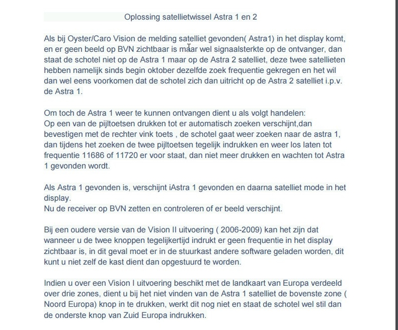

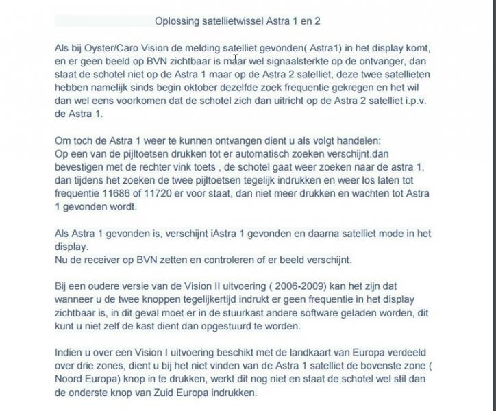

  • Moderator
Googelen levert nog dit op:
Misschien ook op jouw ontvanger van tepassing?
Oyster- of SamyVision model 1, met de Europakaart.  probleem  Astra1 satelliet zoeken, maar dat de schotel dan uitkomt op Astra2.
Tijdens AUTOMATISCH ZOEKEN ASTRA1 in display, de twee middelste (pijl) toetsen drukken en dan een frequentie kiezen die met 11 begint, meestal 11686 of 11720, dan niet meer drukken, dan wordt de juiste satelliet gevonden.
Sommige modellen bieden deze oplossing niet.
Demonteren en naar de importeur is dan de enige oplossing.

Bedoel je dit schrijven Cees ?
Dat is precies de methode die ik al beschreef, op het camper forum schreef iemand over de Alden ''Even een zender kiezen op Astra 1 of Astra 3 en vervolgens even automatisch zenders laten zoeken met de smartcard in de de module in het CI slot'' :)
