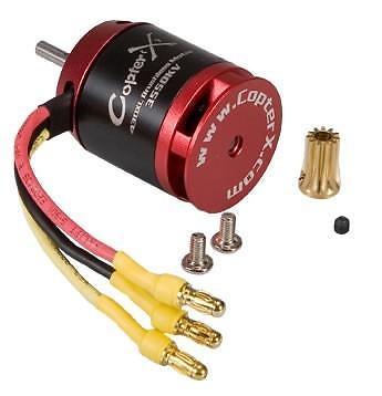

Die zijn er wel en ook link- en rechtsdraaiend in 12 volt en 24 volt het beste of snelste zou je kunnen zoeken op een site voor modelbouwonderdelen.
Dat is op zich een goeie maar denk dat dat soort
motortjes niet genoeg koppel hebben terwijl ik
geen notie heb wat voor een koppel ik zou
moeten hebben. het gewicht is ongeveer 15 kg
maar wat dat nu betekent in horizontale richting...?
De meeste DC motoren kan je omdraaien door de polariteit om te draaien... :)
Afhankelijk van hoe gemakkelijk de rollen lopen op de rails hoef je niet veel koppel te hebben...  De tip van de modelbouw winkels is goed. Kan je hem ook meteen snelheids geregeld maken.
