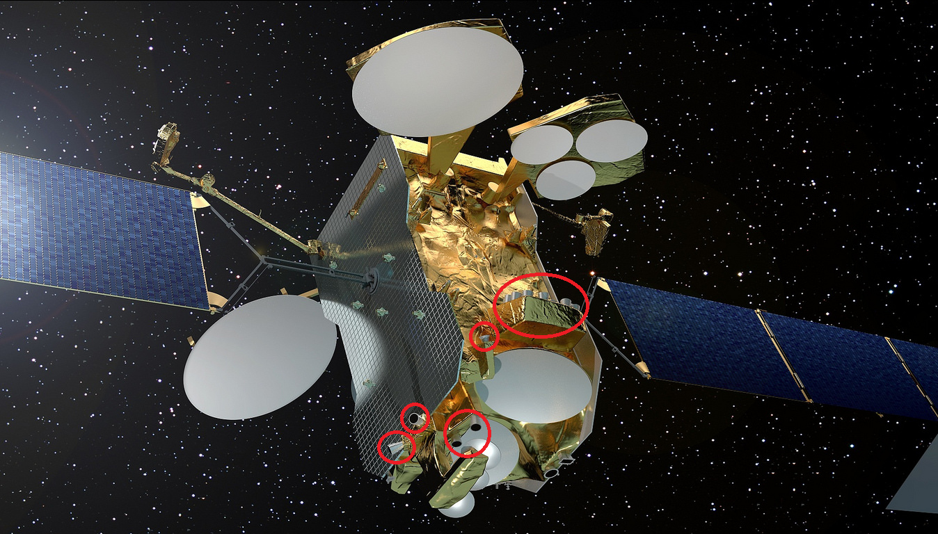

Dat kan natuurlijk niet zeeteefje dat alle transponders voor elke beam beschikbaar zijn.
Als de Eutelsat 9B een hoofdfootprint heeft voor de Wide pan-European beam en nog vier footprints heeft voor regionale doelen, dan heeft de satelliet 5 hoofdreflectors die de signalen elk een andere richting uitzenden. Op elke hoofdreflector staan via hulpreflectors transponders gericht.
Bekijk de foto van de Eutelsat 9B een goed. Dan zie je een groot blok met vele transponders die allemaal gericht zijn op de Wide pan-European reflector. Verder zie je nog 4 groepen transponders die op de hoofd- en hulpreflectors gericht staan voor de regionale landen zoals ik al had aangegeven namelijk de:
- German beam
- Greece beam
- Italy beam
- Nordic Baltic Beam
Het is dus zeker niet zo dat alle transponders voor alle footprints inzetbaar zijn.

Onzin. Welke transponder naar welke beam wordt gezet is een kwestie van interne elektronica en heeft niets te maken met fysieke antennes.

Sprietje haalt hier dingen door elkaar.
Een transponder bestaat uit een zender en een ontvanger. Hiervan zitten er meerdere en ook reserve units binnen in de satelliet. Dat gedeelte heet de bus. Het eigenlijke frame.
De zender in een transponder bestaat doorgaans uit een TWTA. (Travelling Wave Tube Amplifier) of ander versterkend element met HPA (High Power Amplifier).
Het is niet zinvol deze gevoelige apparatuur aan de buitenkant van een satelliet aan te brengen als je alleen al denkt aan de extreme temperaturen die daar heersen.
Wat je op de foto zit zijn de feeds die de schotels aan de buitenkant belichten. De vorm van de feed bepaald o.m. de footprint.
Verder is het zo dat je maar niet van overal naar een satelliet kan uplinken. Ook voor de uplink is er een footprint catalogus. Die vind je echter niet of nauwelijks op het www. De up en downlink footprints kunnen heel verschillend zijn. Voor onze West Afrika feed op BADR maken we gebruik van een uplink provider in Nairobi. Vanuit Dubai zou dat niet gaan.
