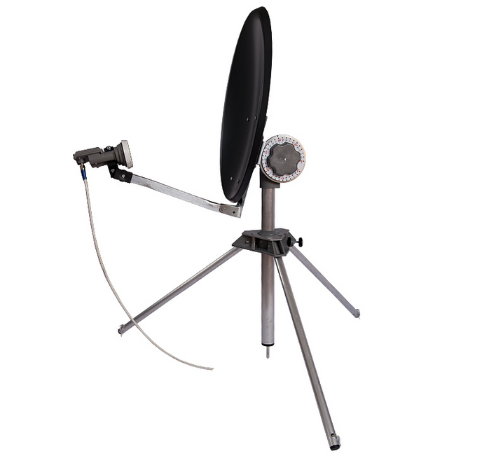

Met de juiste apparatuur is het mogelijk om met een kleinere schotelantenne is Zuid-Europa naar het zenderaanbod van CanalDigitaal op de Astra3-satelliet te kijken.
Veel Nederlanders trekken in de komende weken met caravan of camper erop uit. De ontvangst van Nederlandse zenders via de satelliet hoort voor menigeen bij het vakantiegevoel. Dat kan met een abonnement van CanalDigitaal via de satelliet. In de satellietontvangst van Nederlandse zenders is echter sinds vorig jaar een wijziging doorgevoerd. De belangrijkste Nederlandse zenders zijn niet meer in SD-kwaliteit via de Astra1-satelliet te ontvangen. Ontvangst is alleen nog via de Astra3-satelliet in HD-kwaliteit mogelijk. Nadeel is echter wel dat het signaal van deze satelliet in Zuid-Europa zwakker is. Daarnaast speelt bij minder goed uitgerichte schotelantennes het sterke signaal van de nabijgelegen BADR-satelliet een nadelige rol in de ontvangst van Nederlandse kanalen.
Inverto LNB
Door deze nieuwe omstandigheden wordt een grotere schotelantenne voor probleemloos ontvangst van Nederlandse kanalen via de Astra3-satelliet aanbevolen. Toch is het met de juiste apparatuur mogelijk om ook met kleinere schotelantennes in Zuid-Europa naar CanalDigitaal te kijken. Bedenker van het EISS-schotelsysteem John van Gogh van het bedrijf 123beeld stelt tegen Totaal TV dat ontvangst met een EISS-systeem met een specifieke B&R schotelantenne van 65cm in combinatie met de Inverto Black Premium LNB mogelijk is  Van Gogh, zelf veel met camper op vakantie in Portugal, kwam door eigen ervaring en testopstellingen in de Algarve erachter dat de Inverto Black Pemium LNB de beste LNB is om in Zuid-Europa de Astra3-satelliet te ontvangen. De Green LNB presteert in praktijk beter dan de duurdere modellen Long Neck en Green van fabrikant Inverto.

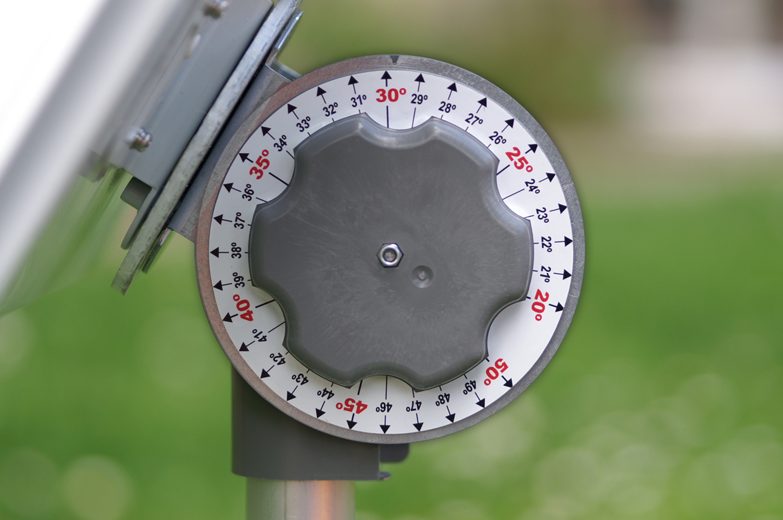

EISS
EISS is een makkelijk schotelsysteem waarmee de recreant die niet over een volautomatisch draaibaar schotelsysteem beschikt handmatig de schotelantenne op snelle manier op een bepaalde satelliet juist kan uitrichten. Totaal TV testte EISS enkele jaren geleden direct na de marktintroductie. In de periode daarna is Van Gogh bezig geweest met verdere optimalisatie. Het EISS-systeem is daarbij niet structureel veranderd. De winst is vooral behaald door de gebruikte schotelantennen en LNB, gemonteerd op EISS, aan te passen en te optimaliseren. Meldingen van vakantiegangers aan Totaal TV leren dat het bekijken van CanalDigitaal in Portugal, Frankrijk en Spanje met EISS in combinatie met de 65cm B&R schotel en Inverto Green LNB inderdaad mogelijk is. Vakantiegangers en recreanten die overwegen om in de toekomst naar de nieuwe aanbieders Joyne, die op de Eutelsat 9B gaat uitzenden, kunnen het EISS-systeem blijven gebruiken. Van Gogh zegt dat hiervoor op korte termijn nieuwe installatieparameters voor beschikbaar komen.

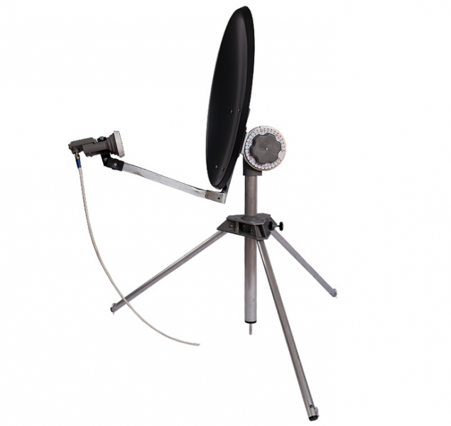

Natuurlijk is dit niet echt een nieuwtje want ik heb op deze schotel al eerder gewezen dat die uitzonderlijk goed presteert.
Maar waarom Jarco nu een vlakantenne af beeld bij het artikel is me een raadsel want het gaat niet om een vlakantenne maar om een parabolische offsetschotel.
Verder heeft Jarco het over de Inverto Green lnb en dat is ook niet waar want het gaat over het gebruik van de Inverto Black Premium, niet te verwarren met de Inverto Black Ultra.

Die specifieke schotel en de black premium werken prima samen, dat is de enige conclusie die je mag trekken. Maar de fabrikant spreekt dat weer tegen:
Onze 65 cm wordt voor de Algarve uitgeleverd met een Inverto black ultra lnb omdat deze combinatie daar werkt.
Beste Emekli
Een goede vraag.
Daarom heb ik John van Gogh benaderd hoe het nu eigenlijk zit.
John van Gogh, de uitvinder van het EISS-systeem is begin dit jaar namelijk gevraagd om met een georganiseerde caravan / camperreis naar de Algarve mee te gaan omdat de organisatie voor veel mensen problemen verwachtte voor de ontvangst van de Astra 23,5. Begin vorig jaar waren de belangrijkste Nederlandse zenders nog op de Astra 19,2 te ontvangen.
Hij heeft 20 van zijn sets meegenomen en de problemen kwamen al ver voordat ze in de Algarve waren. De een na de ander caravanner kon de Nederlandse zenders niet meer ontvangen en ontdekte dat je met de slechts 65cm grote EISS-schotel de Nederlandse zenders wel goed kon ontvangen.
Hij had ook diverse lnb's meegenomen waaronder de Inverto Green, de Inverto Black Premium, de Inverto Black Ultra en nog andere merken om metingen te verrichten.
Daar heb ik geruime tijd geleden meetrapporten van gekregen die hij in de Algarve maakte. De Inverto Black Ultra presteerde over alle geteste transponders het beste.
Vandaag heb ik van John van Gogh bericht gehad dat alle EISS-schotels met een Inverto Black Ultra worden geleverd.
Hoe Totaal TV er dan bij komt om de Black Premium en de Inverto Green lnb te benoemen is ook hem een raadsel en al helemaal om een vlakantenne af te beelden i.p.v. een offsetschotel.
Ik denk dat Jarco Kriek aan vakantie toe is want het hele artikel staat vol fouten.
Maar beste Emikli, maak je geen zorgen, de Inverto Black Ultra staat nog steeds aan de top van beste lnb's.
