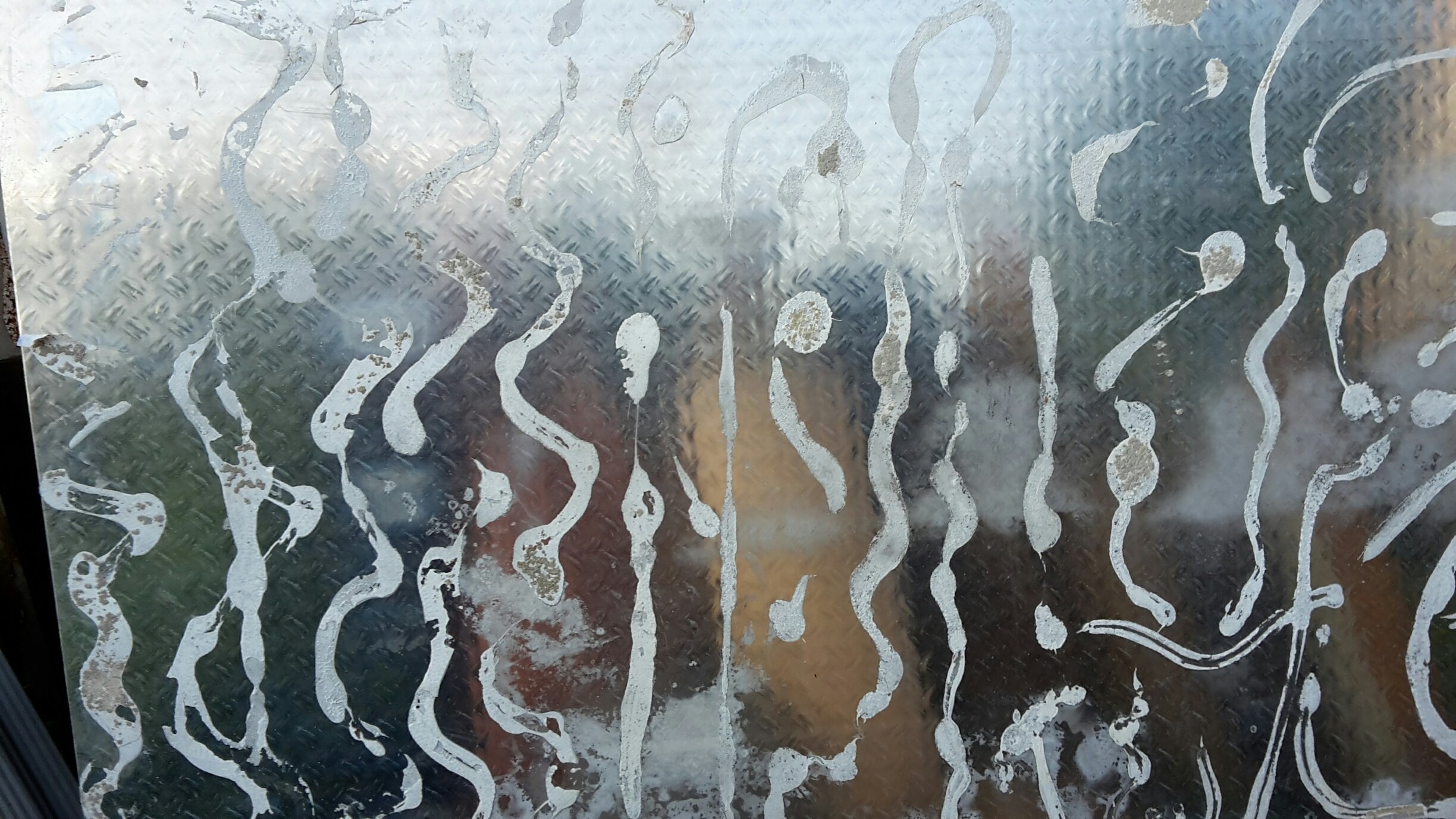

Ik moet een plaat aluminium van 1m50 x 2m10 welke aan de achterkant vol met siliconenkit zit schoon zien te krijgen.
Dus al even naar siliconenverwijderaar gekeken maar heb dan toch al zo'n 8 tot 10 flesjes van dat spul a 8 euro nodig en dan wordt het wel duur.
Vandaar dat ik op zoek ben naar een alternatief wat ook goed werkt.
Ik heb al geprobeerd:
wd 40 (lost immers alles op)
terpentine
thinner
kwastontharder
schilders föhn
verfbrander
wasbenzine
en dit alles in combinatie met een hogedruk reiniger van 170 bar.
De wasbenzine werkte nog het beste maar dan nog blijft er een heel dun hardnekkig laagje aan het aluminium zitten.
Verwarmen wil ook maar dan vervormt de plaat.
Een staalborstel op de boormachine maakt nog het beste schoon, maar daar beschadig je de plaat ook mee en dat is toch niet gewenst.
Is er iemand die nog een andere handige oplossing weet om de kit te verwijderen zonder de plaat te beschadigen en zonder dat het een vermogen kost?

Een vlugge scan geeft aan dat de combinatie van wasbenzine en een verfschraper/ keramische kookplaat glasschraper het beste werkt.
Dus wasbenzine en mechanisch schrapen.
Met een verfschraper krijg ik krassen in het aluminium, glasschraper en scherpe houtbeitel ook dus dat was al afgevallen.
Schoonmaakazijn heb ik nog niet geprobeerd maar heb ik nog wel staan, dus dat morgen eens proberen

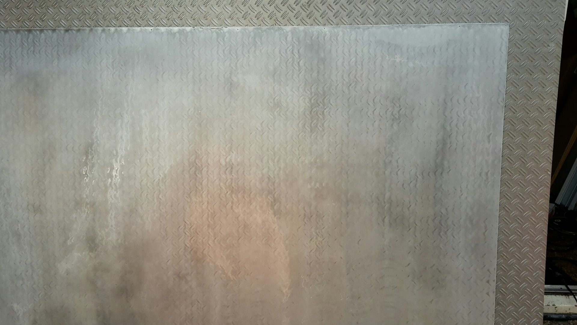

Zo de plaat goed ingesmeerd met een halve liter schoonmaakazijn (eerst er op gegoten en toen met een kwast goed over de kit gesmeerd)
Nu een half uurtje in laten trekken en dan kijken of ik het met de hoge druk met vuilfrees schoon kan spuiten.

Schoonmaak azijn werkt in ieder geval ook niet.
Wel ruikt nu de gehele tuin naar azijn :sick:
Zet je de spuit op een stuk wat goed in de azijn heeft gestaan dan spuit je het bovenste laagje er heel langzaam af en er blijft een dun laagje achter, maar zet je de spuit op een onbehandeld stuk dan spuit je ook heel langzaam (ongeveer 1cm per minuut) ook de bovenste laag er af en is de kit wat dikker dan kun je geluk hebben dat je alles er in 1 keer afspuit.
