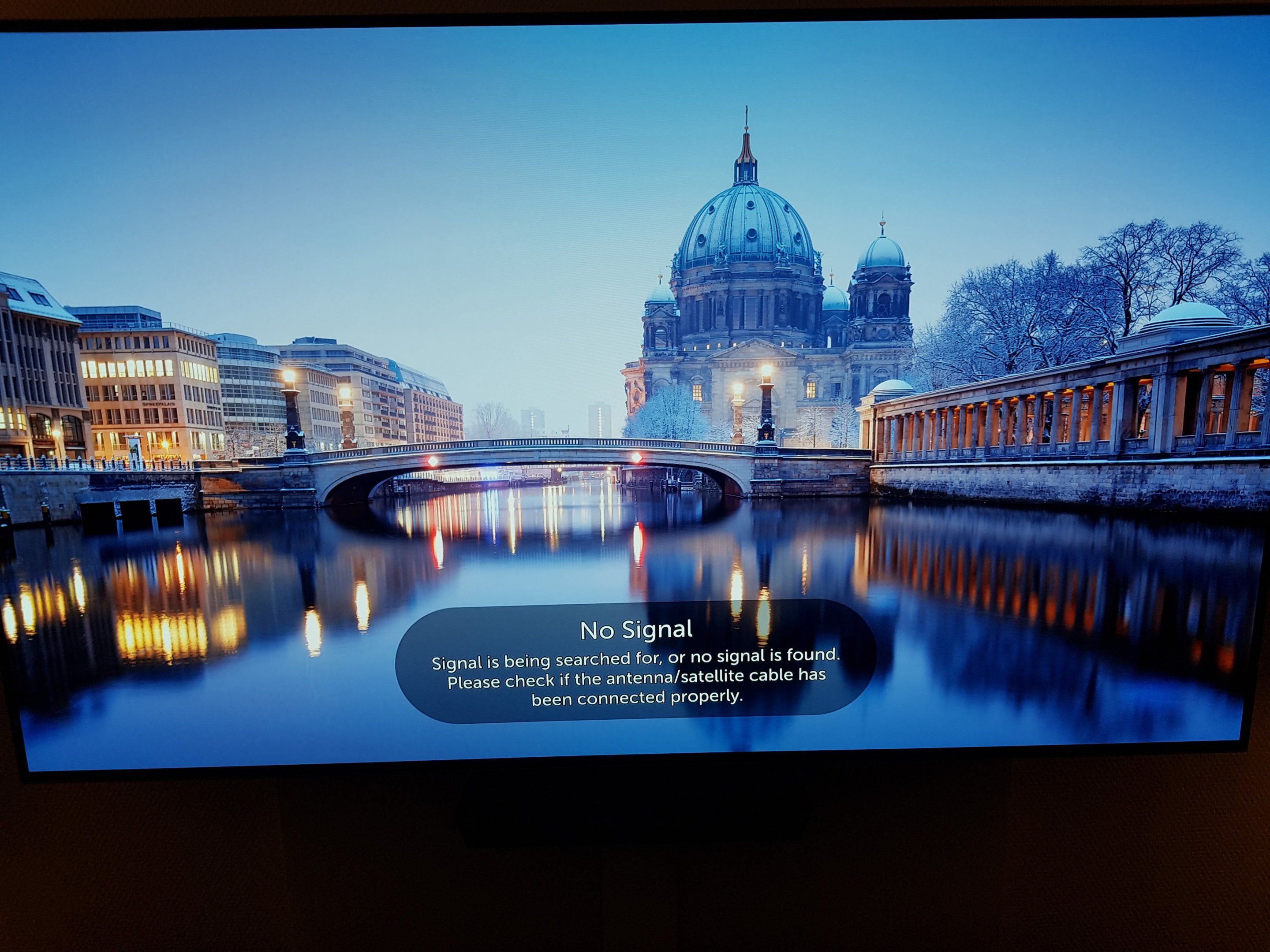

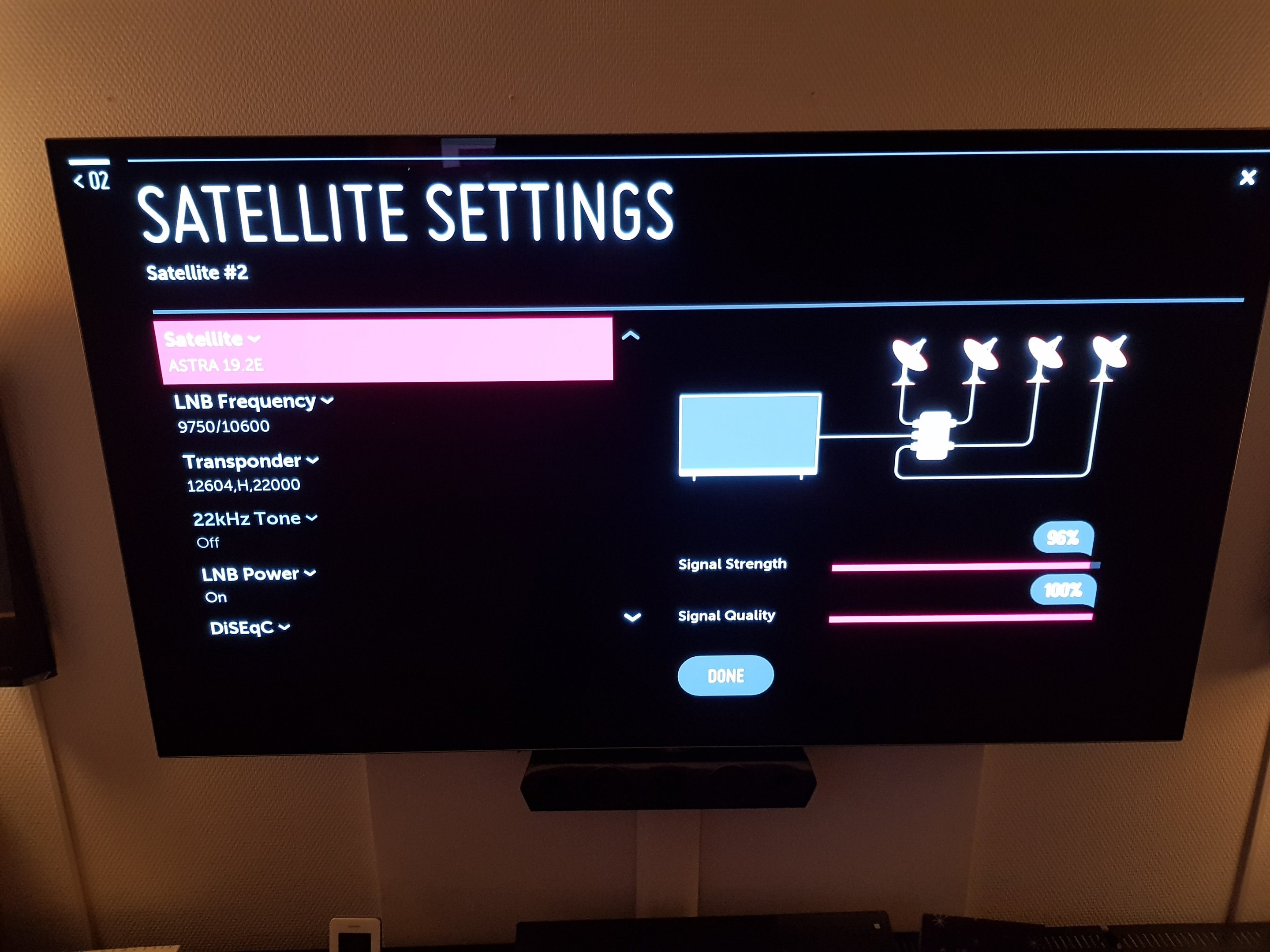

Hij vond alle kanalen en geeft 100% signaal voor alledrie de satellieten in het instellingen-menu. Als ik naar de kanalen gaan doet het merendeel het echter niet.
Alleen de kanalen van de 19.2 satelliet doen het zonder problemen (en met heel goed beeld). Bij de andere kanalen krijg ik de melding 'geen signaal' op het scherm.

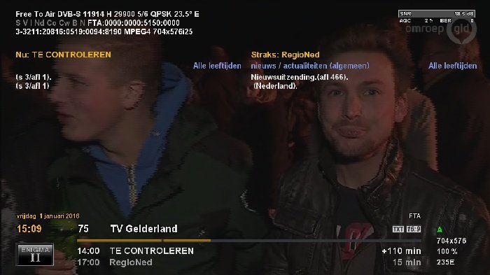

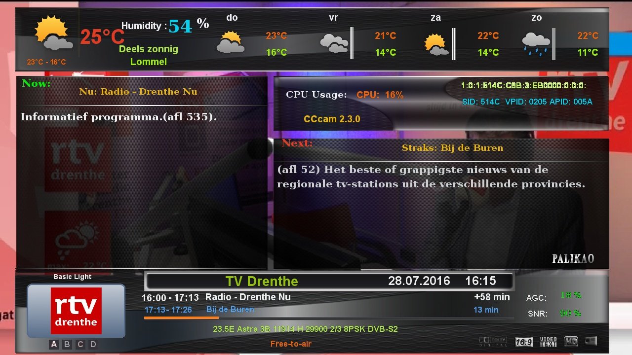

heb je misschien een vrije zender op astra 3
zo ja welke heb je dan
ps een foto zou ook al een beetje zeggen

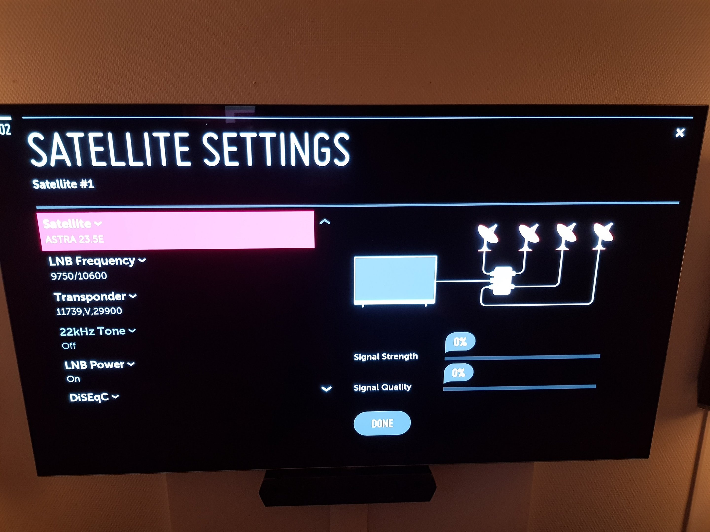

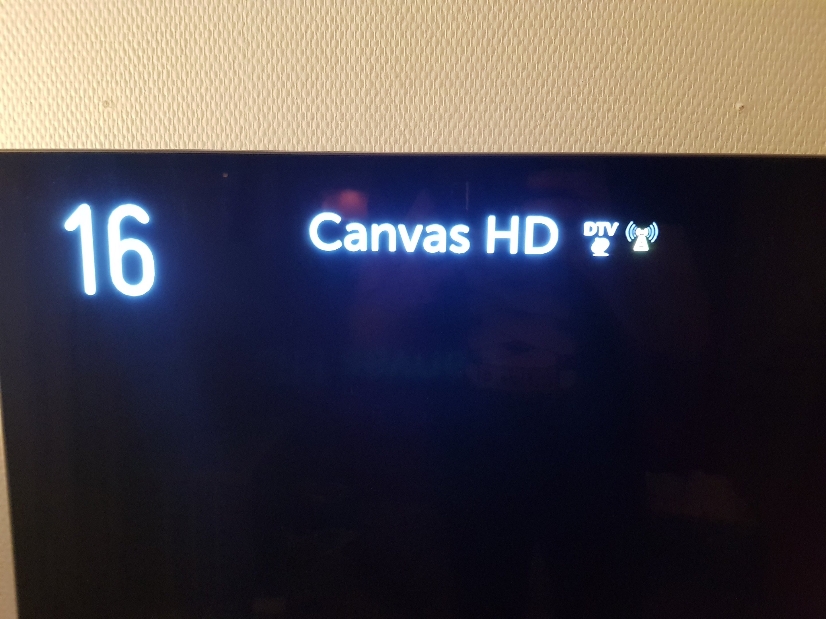

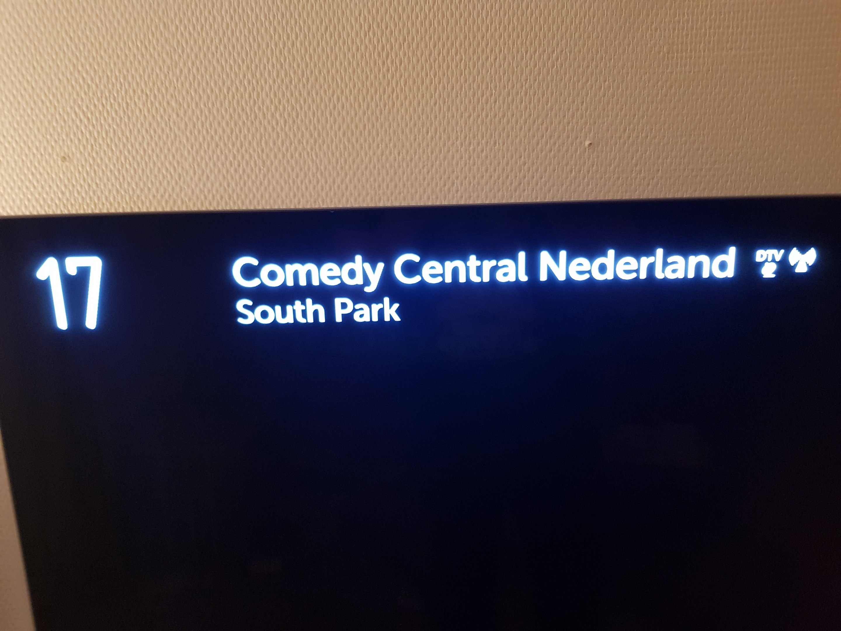

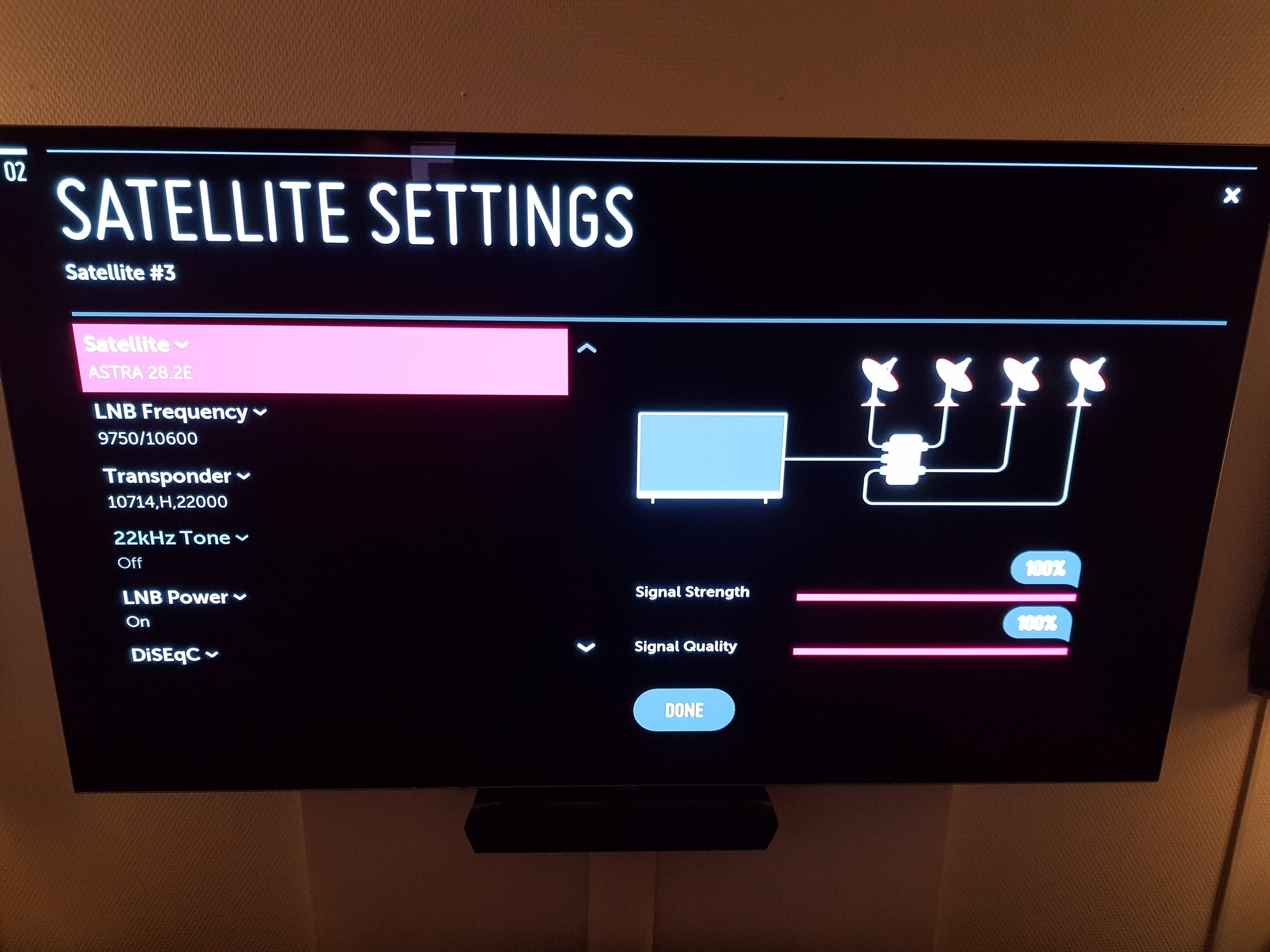

Hieronder nog wat foto's van mijn tv, bij de 23.5 heb ik de transponder aangepast naar 27500 waarna hij 100% signaal aangaf. Bij kanaal 16 wordt het rechter-icoontje geel terwijl deze wit is bij kanaal 17 (die het wél doet).
Ik ga er nog een avondje mee knutselen maar als het niet werkt ga ik proberen bij Canal Digitaal mijn abonnement op te zeggen.
zet 22khz tone eens aan op de astra3  astra 1 astra2

en laat ook eens zien op welke diseqc je hebt staan
