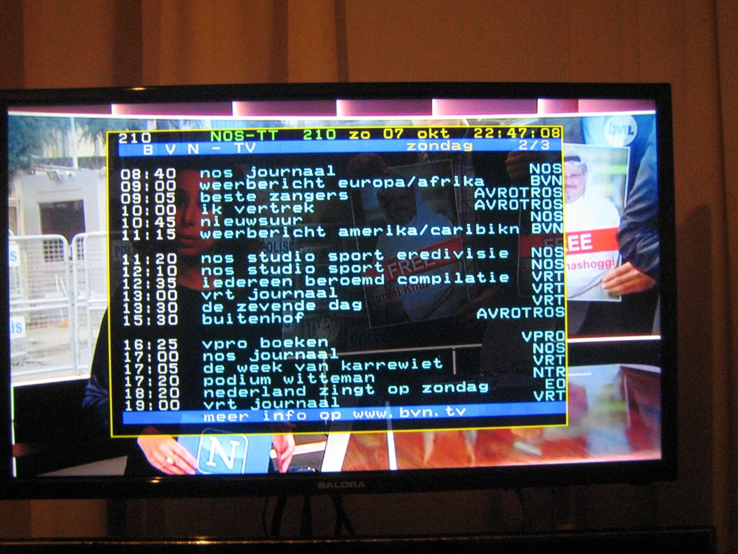

Hotbird verspreiding zal wel veel goedkoper zijn dan Astra 1, maar er zit helaasgeen Teletekst op.
