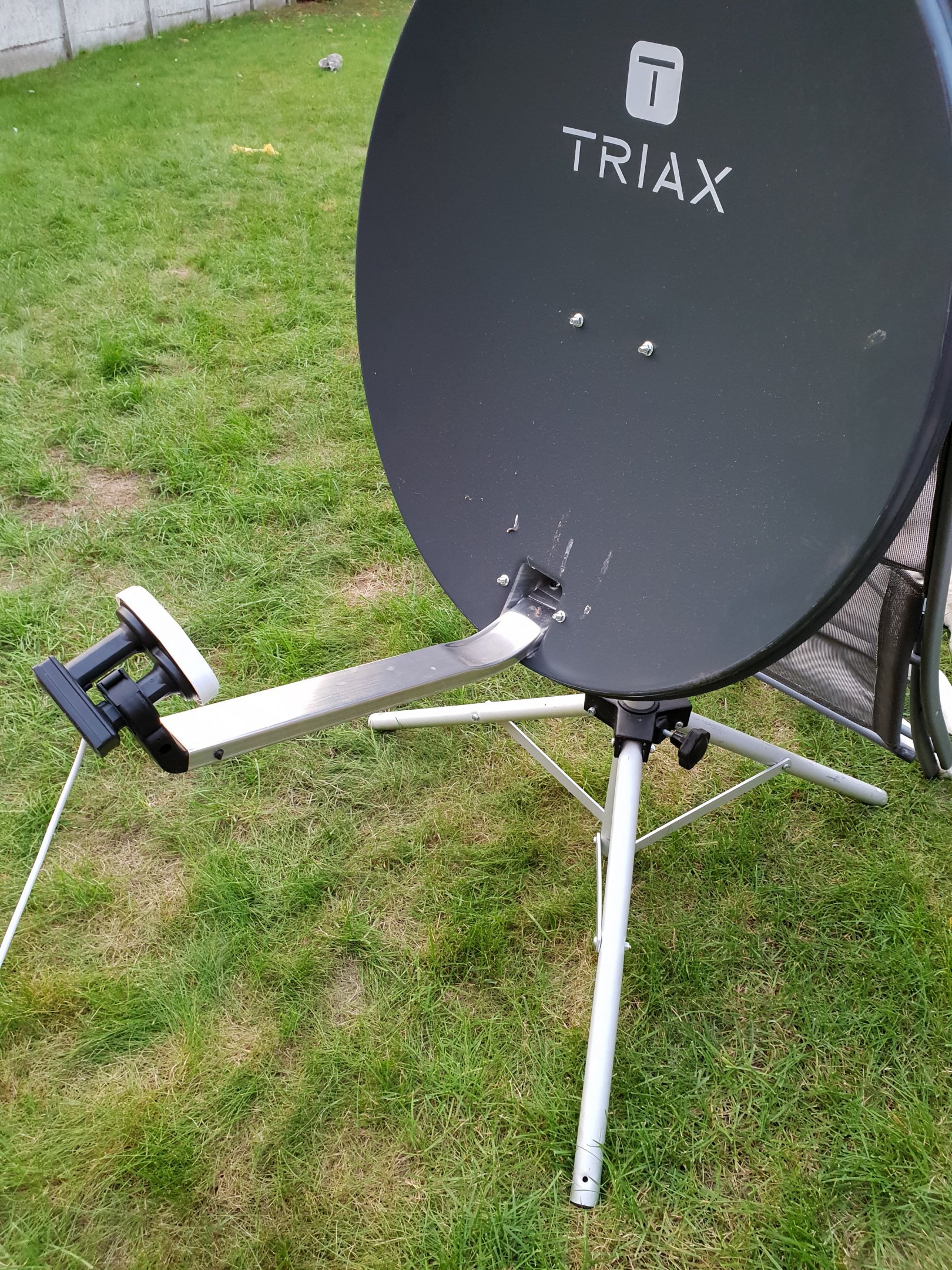

Goeie dag rowan...ik maak gebruik van de Triax schotel.. met dubbel kop...
die kan ik wel verdraaien maar dat zal ik op de gok moeten doen..
Want daar staan de graden niet op aan gegeven...

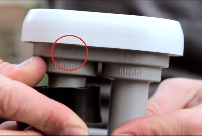

De schuinstand van de duo-lnb moet trouwens iets schuiner staan, namelijk op 15° (zie bijgevoegde hoek) want de waarde die Canal Digitaal op geeft is een gemiddelde van heel Nederland en België. Aan de kust van België moet hij het schuinst staan, in Winschoten maar 11°.
Welke duo-lnb gebruik je trouwens want dit is volgens mij geen Canal Digitaal duo-lnb.
De 4 bouten waarmee het schotelblad mee aan de houder bevestigd is, zitten verkeerd om. Niet dat het nadelig is voor de ontvangst maar nu kun je je bezeren aan de vier bouten die voor de schotel uit steken. Als je ze omdraait, is het aan de voorzijde glad en achter vallen de bouten naast de steun.

De kop zat origineel bij het hele set wat ik heb aangeschaft...met ontvanger van canaal dig... werd zo als kompleet set verkocht...nieuw in de winkel...campingset zeg maar...

maak eens een foto van achter de schotel naar die muur. en je lnb zit met de verkeerde hals in de houder. en 50 meter kabel mag geen probleem zijn, dus dat is het probleem niet.

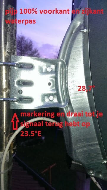

op hoeveel graden staat je schotel zelf ?
dit is een vb
maak anders met een stift een markering en zet hem eens wat meer naar beneden
begin met ongeveer 0.5cm
voor jou zou het +- dit zijn

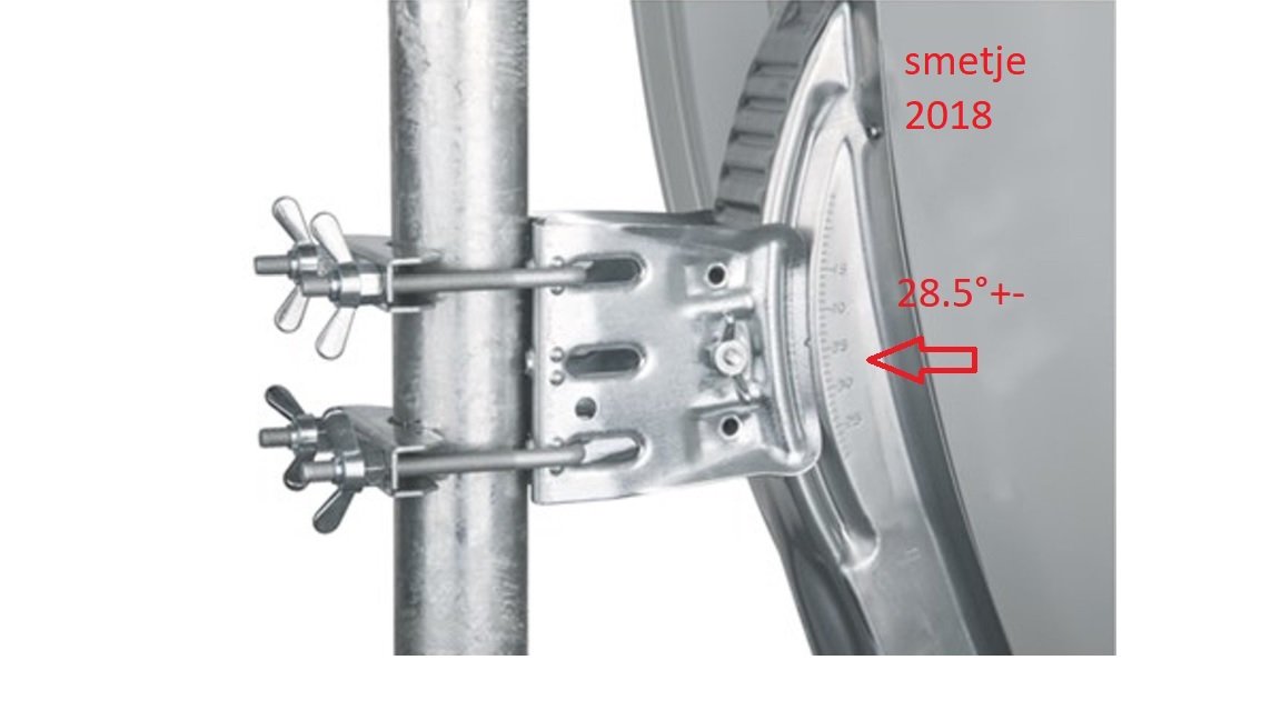

dus schotel terug naar beneden ongeveer 2°
Schotel-installatiegegevens
Hoogte  30.5 °
Dreambox. 2X 900UHD   4x twin lnb 1x bosat 1.50m .Dreambox 7020hd v2 Dreambox 800 Dreambox 8000  Dreambox 800se
Dreambox 2X 500HD   Sab unix triple    Xsarius Galaxy 4K gigablue trio Gigablue HD Quad Plus  Zgemma H7 Cabel en Sat
zo zet je eens ongeveer
