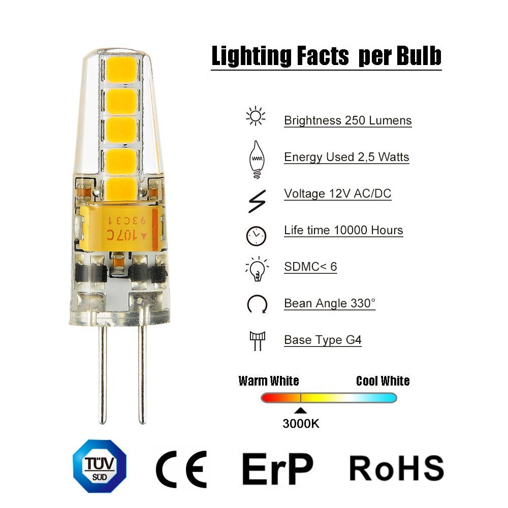

Dat van G4 was mij volstrekt ontgaan maar ook hiervoor zijn speciale led's.
G4 Lamp - Afzuigkap lamp - LED
Lamptype: LED,
Lampvoet: G4,
Vermogen: 1.2 Watt,
Spanning: 12 Volt,
Dimbaar: Nee,
Verpakt per stuk,
Lichtkleur: Koud Wit.
g4-lamp-verpakt-per-stuk.jpgG4 Lamp - Afzuigkap lamp - LED
Lamptype: LED,
Lampvoet: G4,
Vermogen: 1.2 Watt,
Spanning: 12 Volt,
Dimbaar: Nee,
Verpakt per stuk,
