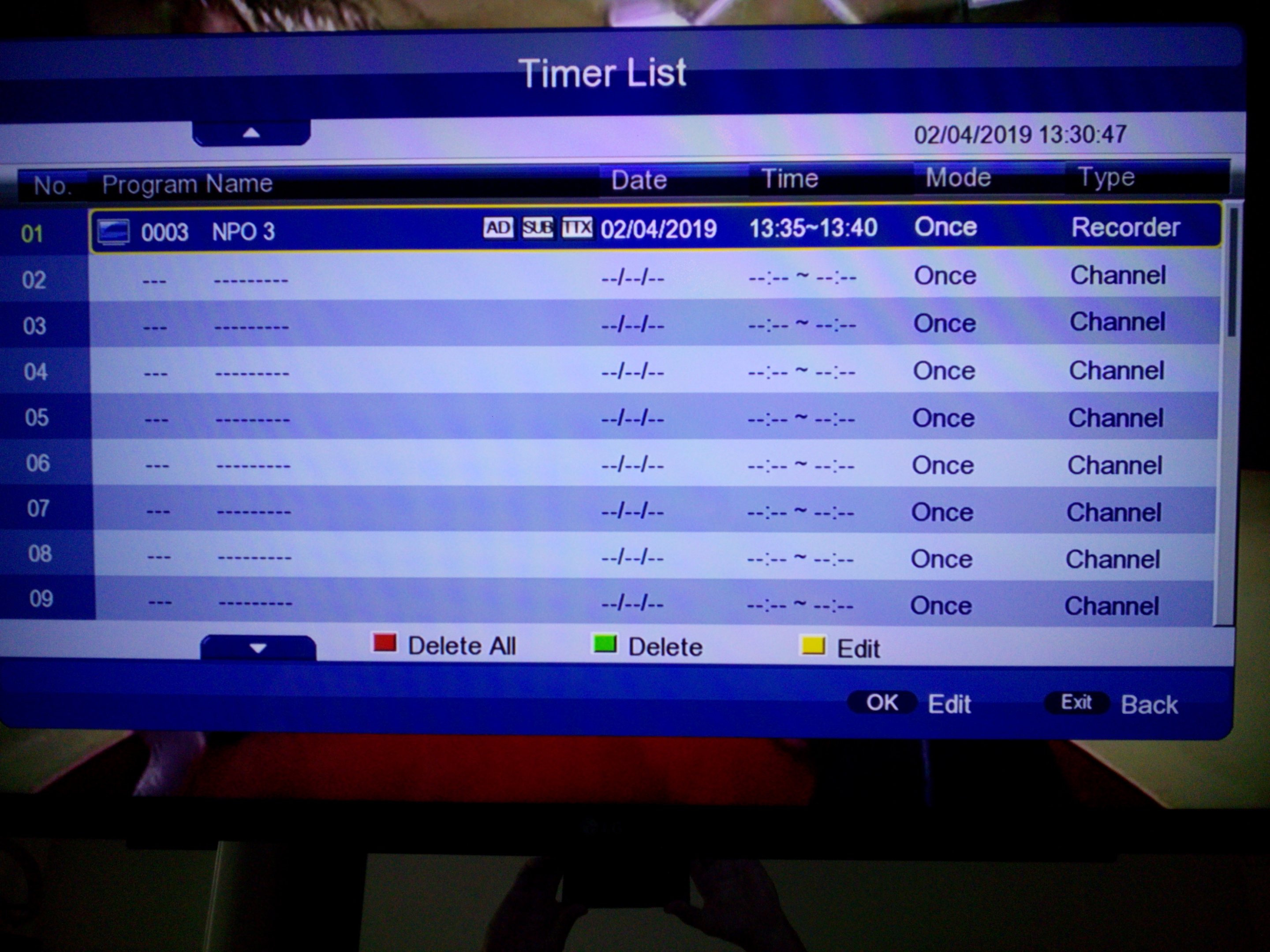

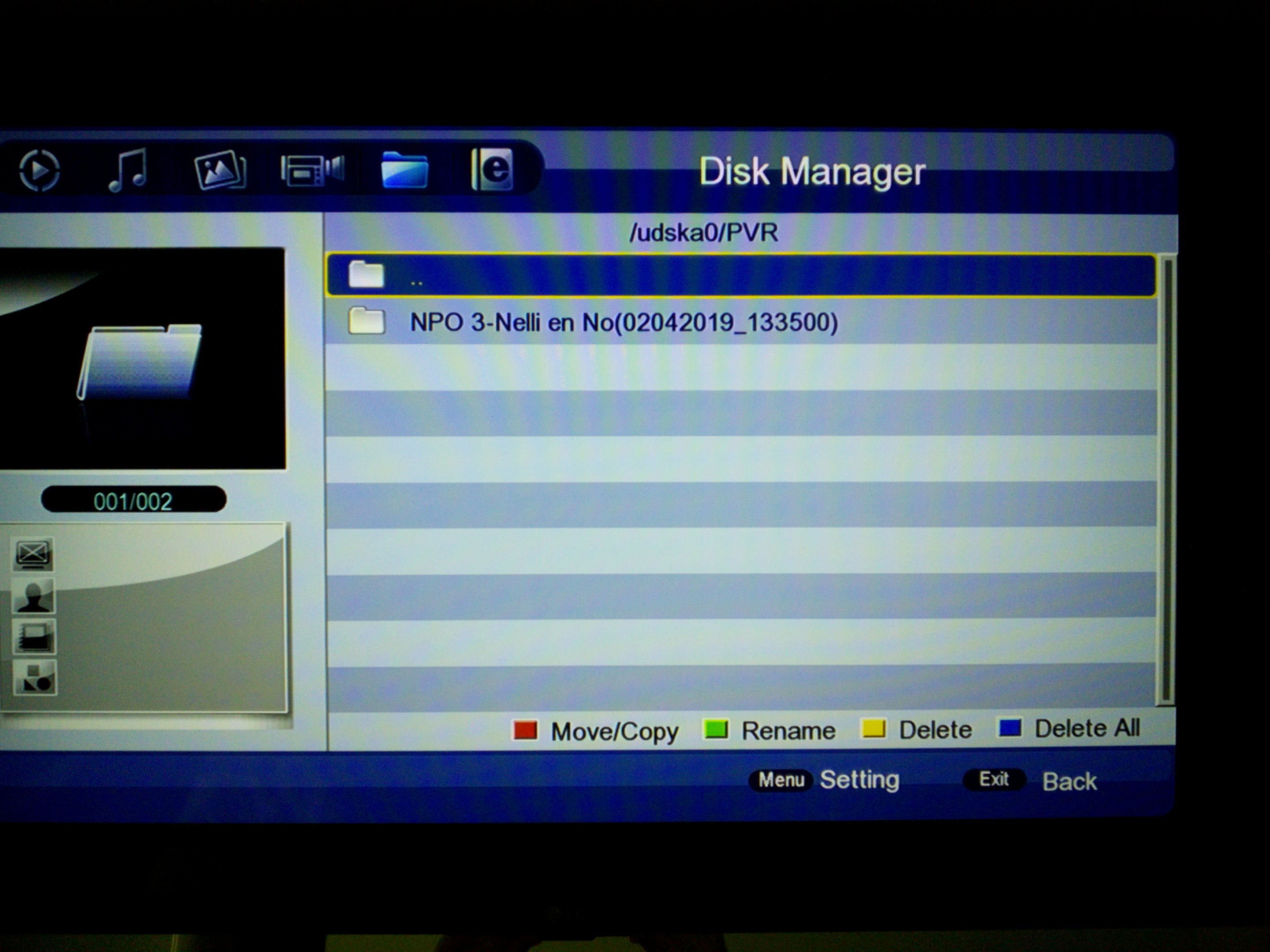

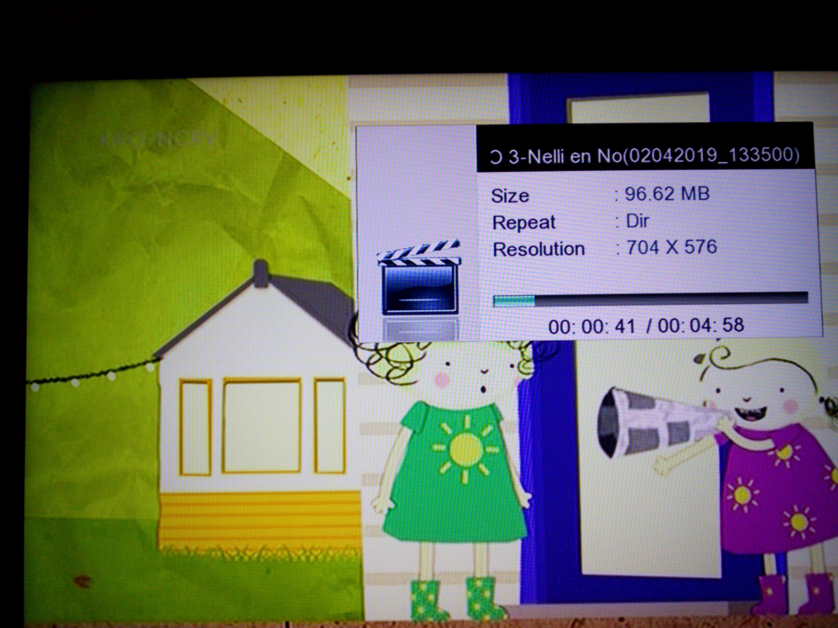

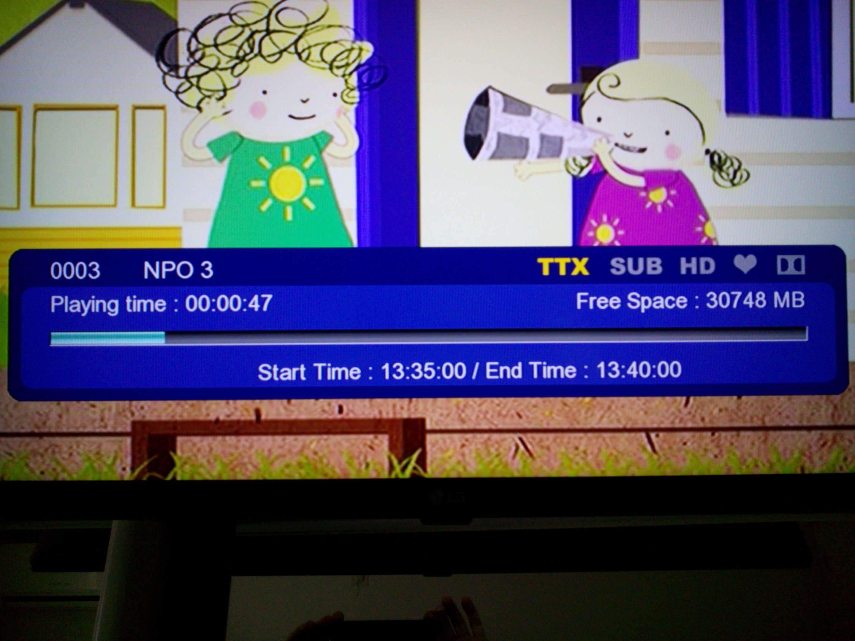

Bijgaand 4 foto's van het opnemen bij afwezigheid m.b.v. de timer funktie:
-lijst opnamen
-het opnemen
-usbstick inhoud
-het afspelen.
Werkt zoals het hoort.

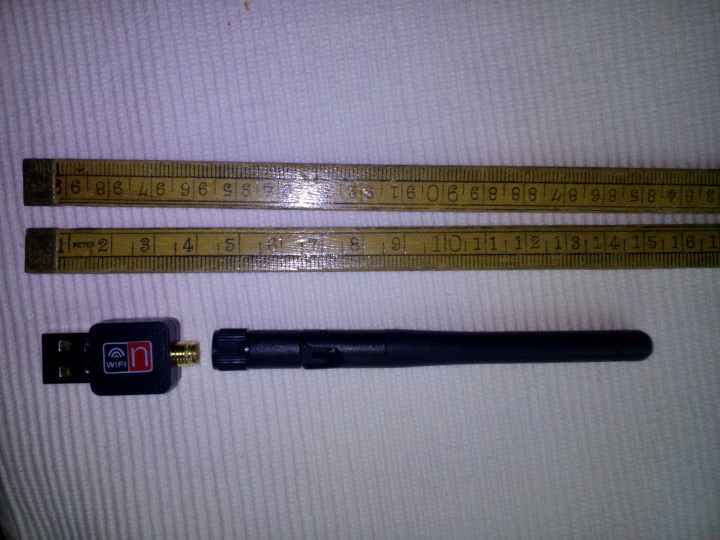

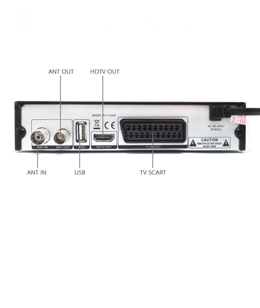

De Comfast CF-WU757F-V2 wifi adapter is NIET geschikt voor deze Vmade's en alle andere apparaten zoals een STB of tv.
Jammer. Deze had de drivers aan boord stond in de beschrijving. Is ook zo. Maar bij het plaatsen in een USB poort komt er een extra stationsletter op bijv.  je
desktop computer. Op dit station staat de driver. Na installatie van die driver verandert de adapter plots in een wifi adapter. Leuk verzonnen. Kan dus in de kast.
Heb ik niets aan.
aangepast door fieldwalker
Bij Vmade nemen ze het ook niet zo nauw met de specificaties. Het type T2-8943 WIF toont wel een foto van de achterzijde waarop de tweede USB-poort te zien is.
Maar in de bijgeschreven specificaties staat dat er achter een rca composiet video poort zit (coaxial) i.p.v. de usb poort.
http://www.v-made.com/dvb-t2-h265-receiver-avl1509m-chipset-with-scart-dolby-p287.html
Ook op hun site staat niets m.b.t. ondersteuning zoals firmware o.i.d. Alle genoemde support onderwerpen tonen uiteindelijk helemaal niets.
De verkopers bij Ali geven wel ondersteuning en vertellen je of je de juiste firmware hebt als je een foto van je scherm stuurt met het land
er bij waar je kijkt.
