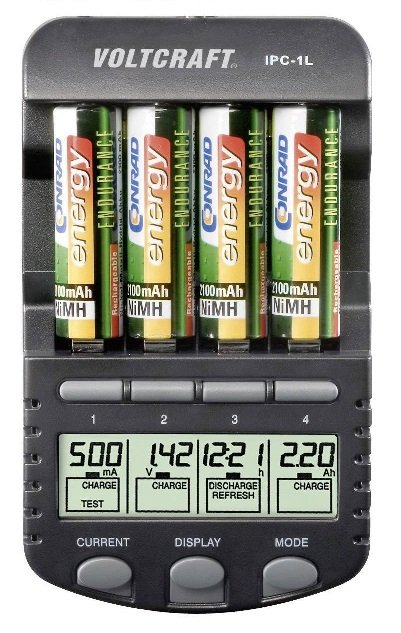

Welke laders zijn goed, volgens jou? Waar moet ik op letten?
Kijk maar eens naar VOLTCRAFT IPC-1L en wat die allemaal kan, gebruik ik hier.
Alle laders zijn van hoogwaardige kwaliteit en hebben 3 jaar garantie.  <---- Dat is natuurlijk zonder reclame.😉
aangepast door catw
Pff....Voltcarft is het huismerk van de Conrad. Deze lader wordt ook verkocht onder Technoline BC-700/1000, Lion cell LC 4000 D. Een beter intelligente lader zijn:
