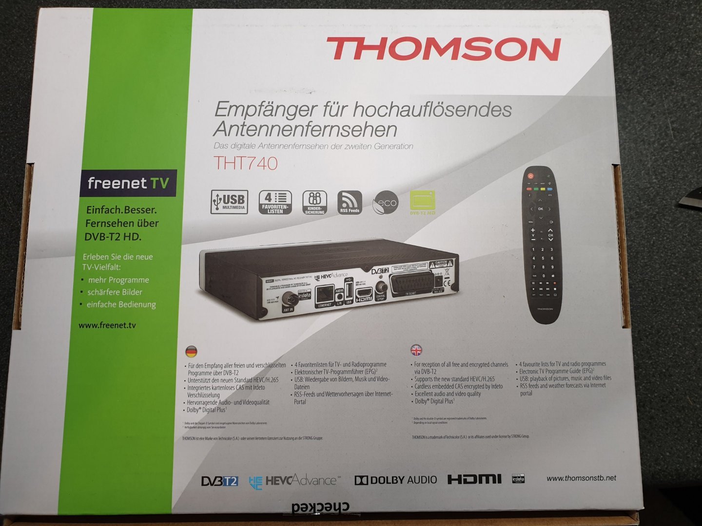

Ik heb een paar maanden geleden een Thomson THT740 gescoord voor 20 euro.
Maar die zie ik voor die prijs nergens meer terug, wel een goede ontvanger trouwens.
