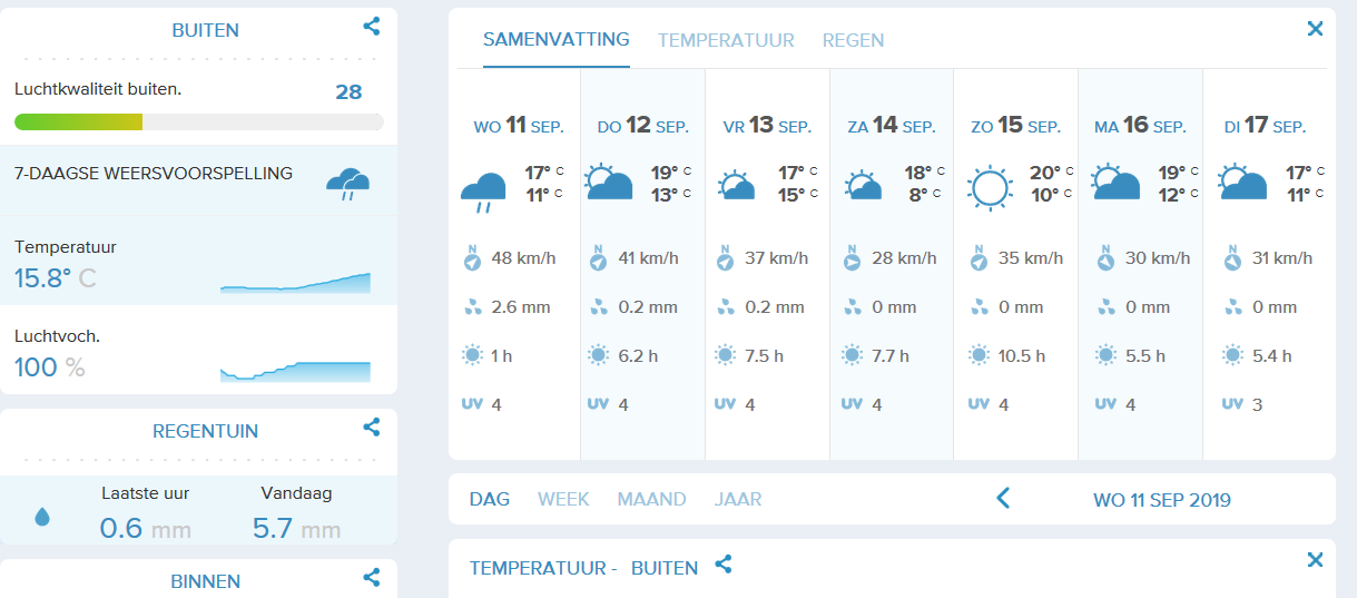

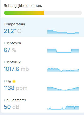

Op dit moment heb ik een Netatmo in gebruik, deze werkt goed en de temperatuur wordt in een maximale tijd van 10 minuten bijgewerkt.
Het laatste is belangrijk omdat ik daar in de zomer ook de rolluiken mee schakel, als de temperatuur in de tuin 21.5 graden wordt dan gaan de rolluiken aan de tuinkant dicht (5 stuks). Scheelt aardig wat in de binnentemperatuur.

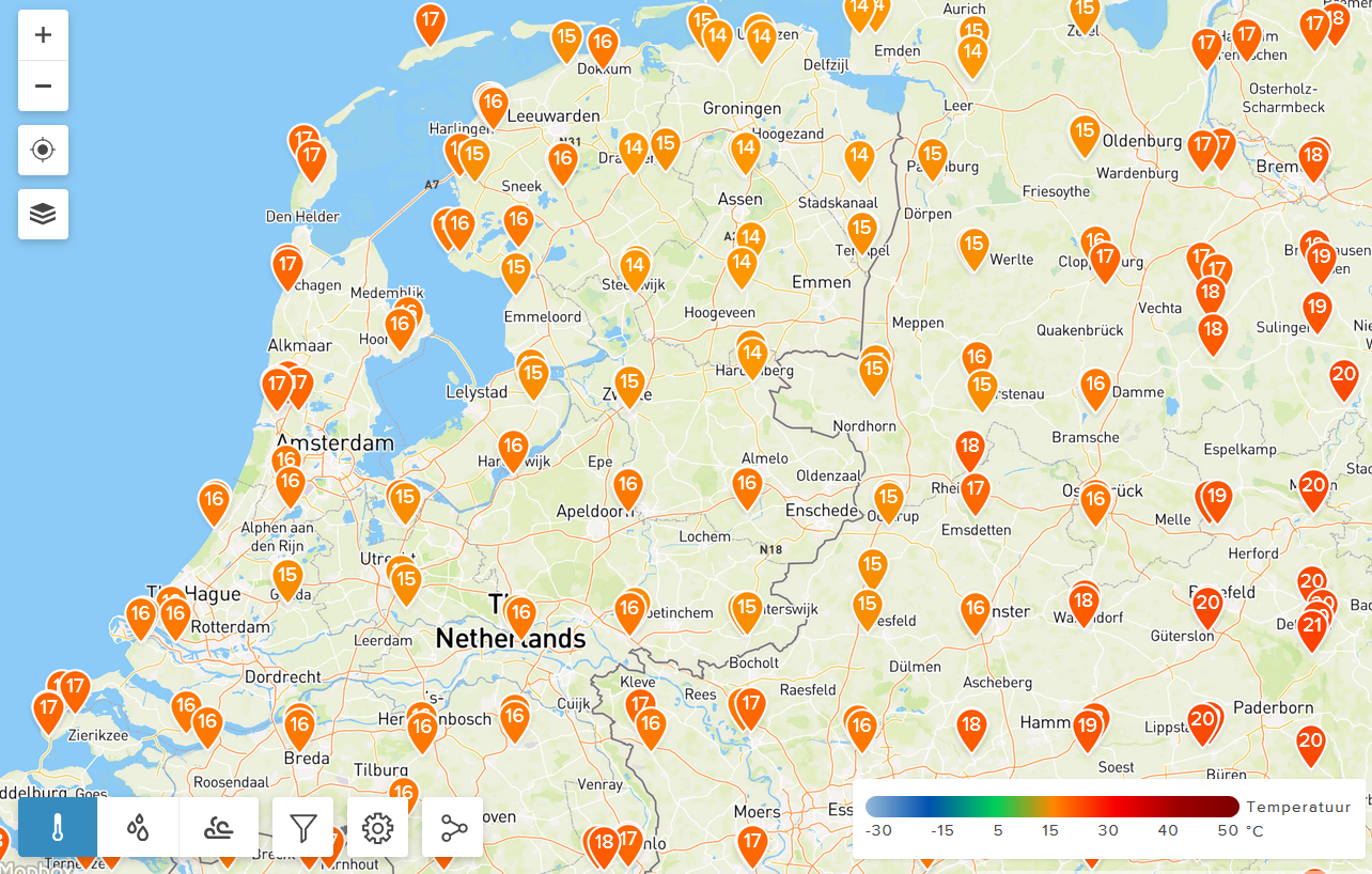

Ook kan je onderling de gegevens overzien in je omgeving of iets verderweg.
De rolluik schakelingen via een Homey flow, de Homey kan met vrijwel alle Netatmo gegevens overweg regen, wind en temperatuur, co2 heb ik nog niets voor.
aangepast door catw

Er is ook nog een andere optie. Het is niet per se noodzakelijk om zelf een weerstation te hebben. Domotica draait op het gebruik van sensor data. Dat kan dus ook de data vanaf een website zijn. Het plaatje van @catw suggereert al dat die weerstations van netatmo hun data delen op het internet. Met een API zou je dan de metingen van iemand anders uit jouw woonplaats (of vlakbij) kunnen binnenhalen. Scheelt dan weer mooi 600 euries.
