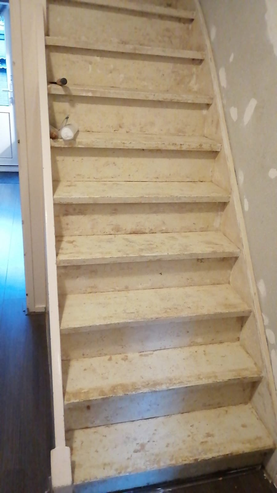

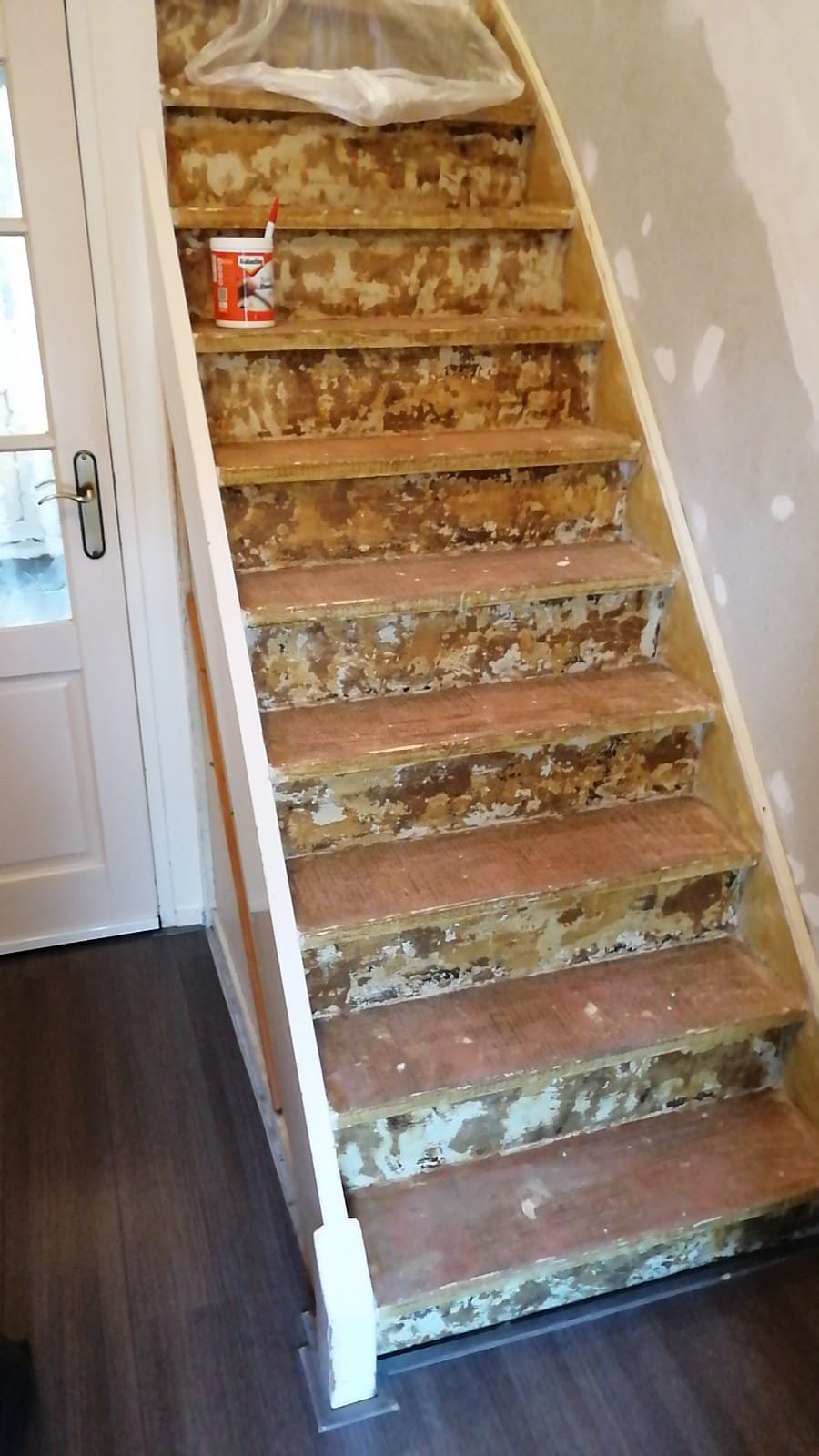

Vanochtend behandeld met een afbijt goedje maar dat werkte niet echt.
Bij de Action een hetelucht pistool van 9,95 gekocht en alles losgebrand en met plamuurmes weggehaald.
Nu nog de laatste vergeten plekjes wegbranden en opschuren...
Flink verschil, voor en na😊
aangepast door Gerard 76

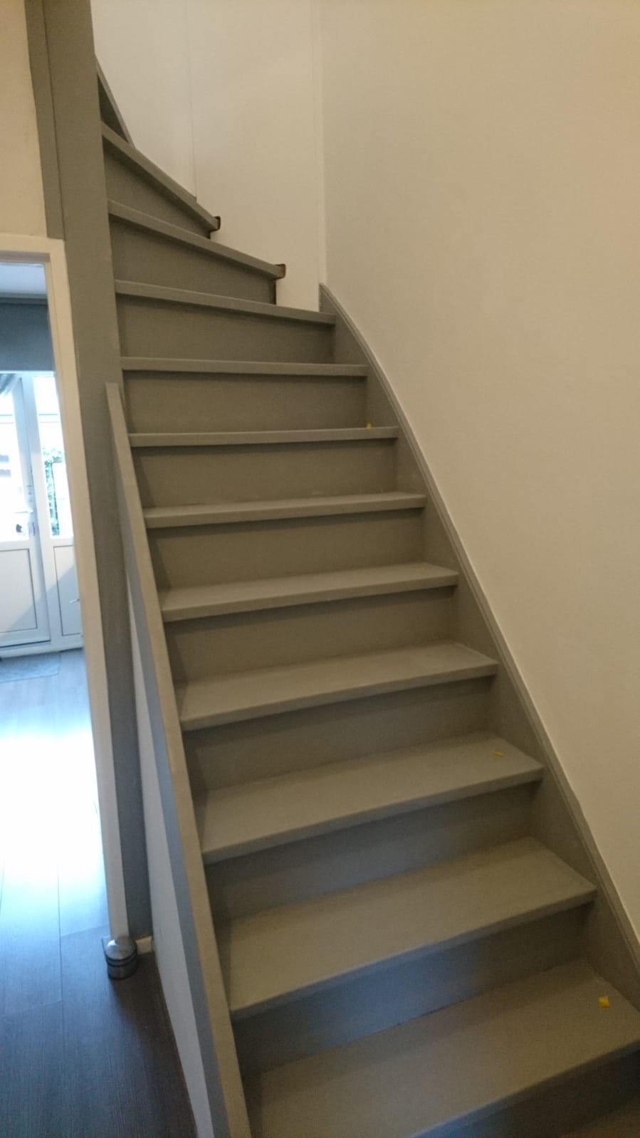

5 uur geleden zei Gerard 76:
en in de grondverf
Het kan nog veranderen...
2 uur geleden zei minplus:
Gefeli, prima resultaat (ook al is het niet mijn favoriete kleur).🙂
Huidige kleur is niet blijvend maar slechts de grondverf.
Bewust geen wit.
Uiteindelijke kleur wordt warm grijs.
9 uur geleden zei Gerard 76:
Gister opgeschuurd en in de grondverf.
Hele klus achteraf maar blij dat we 't gedaan hebben.
Top resultaat!! Alleen nog even wat naden afkitten?
