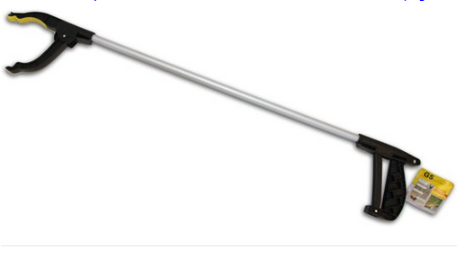

met deze grijpstok kun je ze plaatsen op lastige plekken en weghalen voor het wisselen van de batterij
