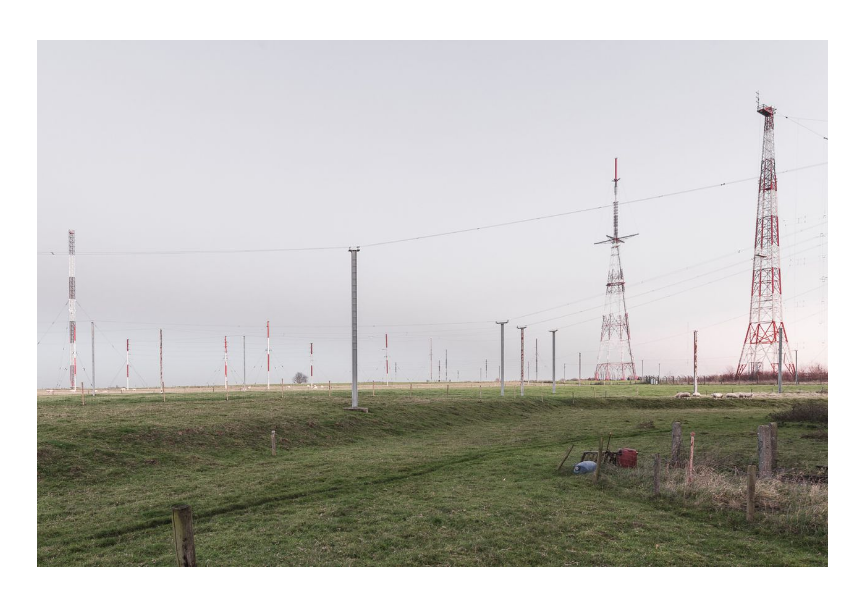

Volgens een bericht op een radio forum zou Mike Radio eind februari begin maart , telkens op zondagmorgen , testuitzendingen doen op de 1512 AM.  Gaat dit hier over een piraat of is dit een erkend station?
  • Moderator
Ook niet op andere fora, afwachten wat de toekomst brengt. Hebben inderdaad een redelijke zendmast en de kans bestaat dat hij vanuit de Veluwe een groot ontvangstgebied zal hebben. Maar voor hoelang?
Dat is met zeer grote zekerheid een middengolf piraat.
Als ik zo naar de foto kijk, verwacht er maar niet al te veel van.
De Veluwe is helemaal niet ervoor geschikt om een zender te plaatsen voor 1512 kHz vanwege de zandgrond.
Dat geeft een erg slechte grondgolf en op die frequentie al helemaal.
Dus overdag zal het bereik niets voorstellen en moeten ze het s´avonds en ´s nachts hebben van de skywave.
Het hangt er dan maar helemaal vanaf of die antenne een goede vertikale afstraling heeft en of deze frequentie enigzins vrij is.
Dat bos vlak bij de antenne zal ook lekker dempen. Bij zulke omstandigheden zal die antenne helemaal niet vrij af kunnen stralen.
Die hoelahoep boven in de mast is mij ook niet helemaal duidelijk.
Herinner me dat die frequentie van Radio Vlaanderen Internationaal was, uitzendend vanuit Waver ( Brussel) hoeveel vermogen die toen had, weet ik niet, maar kwam hier in de Westhoek ook niet te denderend over.

De zender op de foto is een 1 kW korte golfzender voor 1500 kHz - 30 mHz. Een ouwe bak uit de jaren 80.
Lijkt me een beetje overkill voor een licentie van 1 Watt-100 Watt PEP (= 0,25 - 25 Watt EIRP)
Het is gewoon een piraat die zo´n zender ergens via dubieuze wegen op de kop getikt heeft.
