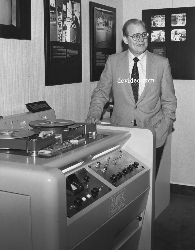

Hier een foto van de Ampex 2" Quad VTR met het serienummer 0004.  Het iws de VRX-1000
Wat je ziet is alleen het deck. Er behoorde nog enkele 19" aan racks bij voor de electronica ook nog met buizen.
Het is de 1e machine die werd uitgeleverd aan CBS in Hollywood in 1959. In 1978 werd deze machine uit z´n dienst genomen.
Vergelijk dat eens met waar we nu zijn met meerdere Gig´s aan geheugen op een chipje in 4k kwaliteit met dezelfde opname capaciteit. Eigenlijk niet te geloven waar de techniek heen is gegaan.

Verrassend is dat die machine die Drs IJzerbout toont pas in 1978 uit gebruik ging... was zeker de afschrijving :grin:

Als je goed naar de foto kijkt, dan zie je dat die machine gebouwd was als een leger-tank. Voor de eeuwigheid.
Er waren 3x  19" racks bij nodig voor de electronica/timebase corrector en besturing. Verder uiteraard een compressor om de band aan de koppen te zuigen.
Wel genlockbaar maar niet regelbaar dus je moest de machine extern timen om hem in sync te krijgen met de house-sync.
Extern had ie nodig: H, V, en voor kleur (later): Subcarrier, burstgate (K-impuls) en sync. Pas veel later hoefde je alleen nog maar blackburst toe te voeren. Dat was een hele vooruitgang.
