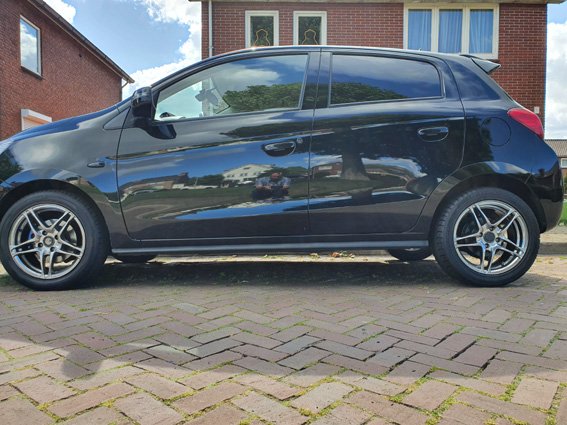

Mijn zoon heeft onder onze boodschappen auto wat leukere velgen gezet en moet zeggen dat het inderdaad een heel andere look geeft.
Maar e.e.a had wel als gevolg dat als je een flinke drempel tegenkomt en je er iets te snel overheen gaat dat er wat ging schuren.
Dus nu heeft hij er hulpveren bij onder gezet waardoor de achterkant van de auto 2cm hoger is komen te staan en je gewoon over dezelfde drempel, ook met 150Kg in de achterbak, kunt rijden.
De leverancier van de hulpveren rept er met geen woord over dat je de auto dan ook opnieuw uit moet gaan lijnen.
Lees je links en rechts bij bedrijven van uitlijnen dan is het toch van "heb je wat verandert aan de wielophanging dan ook uitlijnen"
Zelf heb ik die ervaring ook want na 10.000Km waren mijn banden aan de achterzijde aan de binnenkant volledig scheef afgesleten nadat er hulpveren onder waren gezet.
Dus de leverancier van de veren benadert en deze geeft aan dat uitlijnen niet nodig is.
Wie heeft hier ervaring mee en kan er wat zinnigs over zeggen?

We hebben wel 17 inch zomer velgen en 16 inch winter. Dat levert geen problemen op.

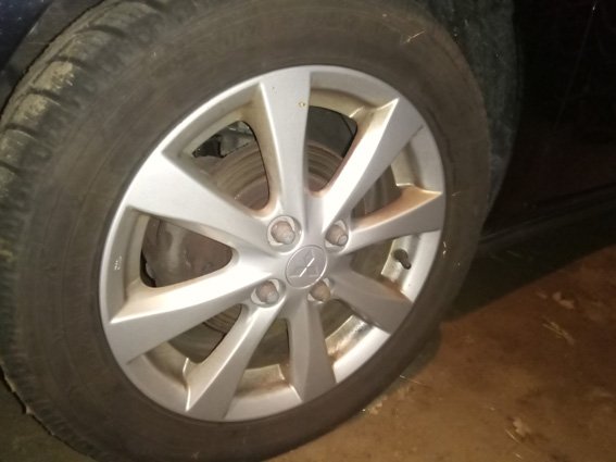

Dat valt gelukkig wel mee, er zaten standaard 14x165x 65 banden onder
deze dus
en dat is nu 15 x 195 x 50 geworden.
Die 195 is/was de boosdoener, eerst had hij nog andere velgen met een ET waarde van 30 en die schuurden gewoon langs de spatborden, nu had hij er wat gevonden met een ET waarde van 45 (origineel) en daar kunnen we eigenlijk niet vinden waar hij nu schuurt.
Vandaar dus de hulpveren.
Dat zou met deze banden maat dus geen verschil moeten maken.
