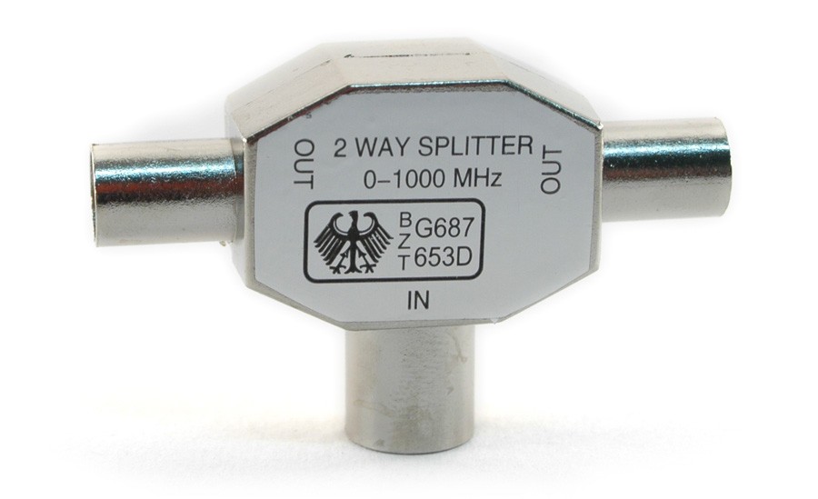

Ik zie eigenlijk geen probleem als je het niet over een sat installatie hebt...  zo doe/deed je dat toch ook om tv in je slaapkamer te hebben als je kabel tv of gewoon antenne tv had? Je knipt de coax door, en zet er een splitter tussen...
Signaalverlies heb je dan uiteraard altijd, iedere verbinding levert verlies op, en als je dan beide apparaten gelijktijdig aanschakelt, zal je signaal verdeeld worden over allebei...

Tegenwoordig met ook internet signaal en retour signaal voor inter actieve televisie zal je binnen de kortste keren de storingsdienst op de stoep hebben staan wanneer je een CAI kabel met zo een splitter "doorknipt".
Alles wat je achter je eigen klant aansluit punt doet is natuurlijk je eigen zaak.
Niet voor niets dat in een aansluitdoos van de CAI een 1 op 1 trafo zit die de aansluitingen voor Radio en TV galvanisch scheiden van de CAI-kabel.
Dat is veiliger voor je eigen apparatuur in geval van blikseminslag in de CAI-kabel en geeft ook geen directe kortsluiting in de CAI-coaxkabel als een gebruiker zit te prutsen.
